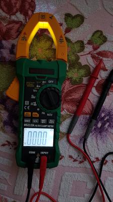

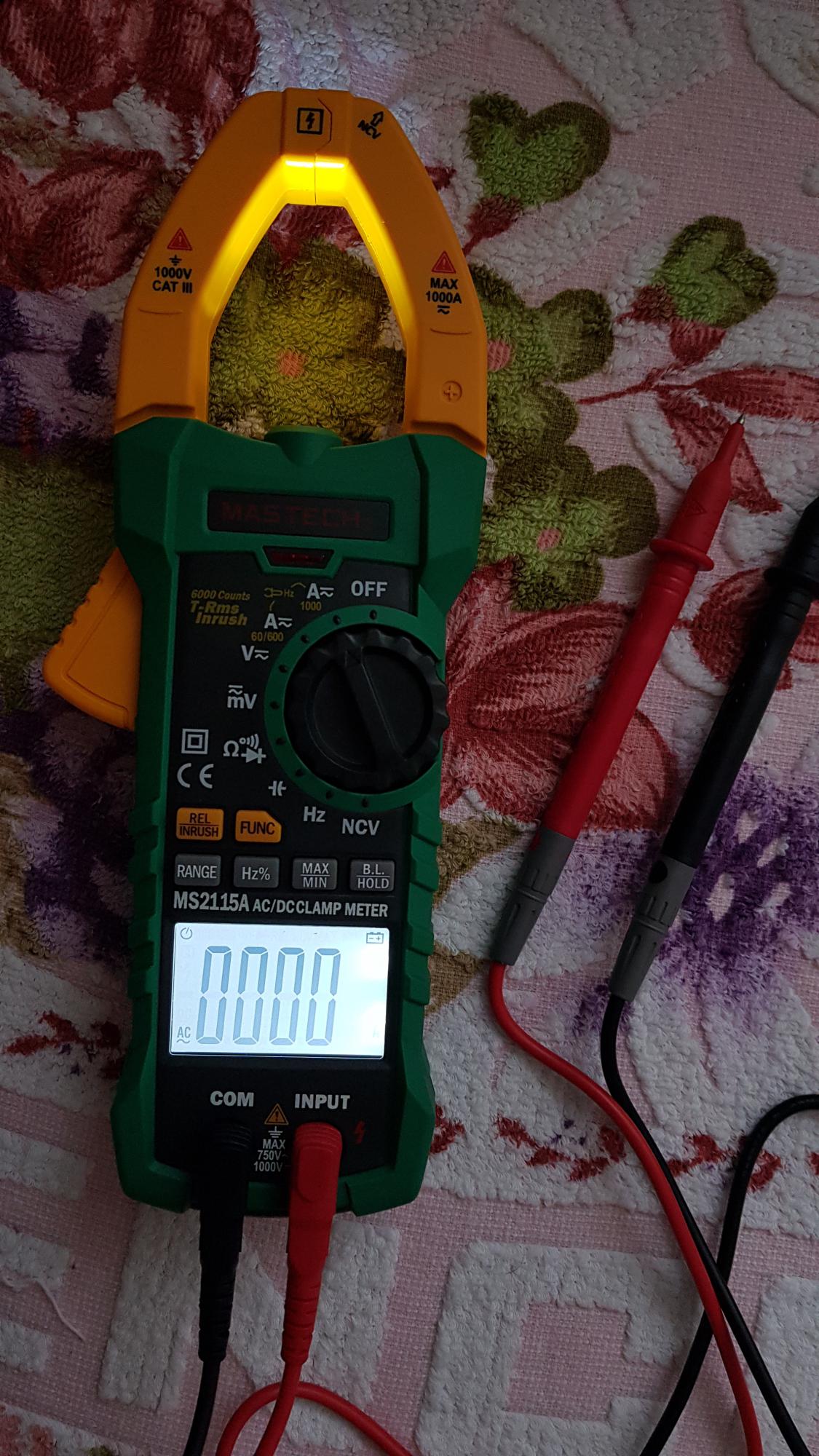

Готовлюсь потихоньку к покупке LTO для замены свинца в машине. Сегодня поменял свой немного бу, но исправный запасной свинцовый аккумулятор на 70 ah на токовые клещи mastech ms 2115a.
Замерил ток пуска на горячий двигатель 230 ампер.
Использую батарею 1p6s 38 ah.
