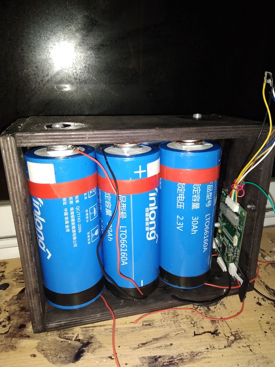

Цитата: Oleg46 от 08 Сен. 2018 в 14:06Тут другая мысля подкатила.. А что если в колодцы для опорных гаек перед монтажом просто выдавить пару грамм силикона?
Лучше до монтажа, ровно и тонко размазать по колодцам, вокруг кольцом и дну, дать сутки затвердеть. Получится подушка, гайки встанут на сухую плотно, будет возможность разобрать нормально, если что. Руки прекрасно оттираются от свежего силикона туалетной бумагой.
Oleg46
Цитата: hiker51 от 08 Сен. 2018 в 19:45Лучше до монтажа, ровно и тонко размазать по колодцам, вокруг кольцом и дну, дать сутки затвердеть. Получится подушка, гайки встанут на сухую плотно,
Да, правильно. Все классно получилось. Толщиной подушки отрегулировал плотность зажатия фугасов. И изоляция теперь правильная..
Prius 41 30ач фугасы LTO
RAV4 50 40ач фугасы LTO
IvanM
[user]Oleg46[/user], когда делал свой титанатный аккум, то сразу решил, что опирание на корпус должно быть только телом самих элементов. Для этого фрезеровал в фанере углубления как под гайки, так и соединительные пластины. Не думаю что опирание на контакты есть хорошо.

Цитата: IvanM от 10 Сен. 2018 в 15:55Не думаю что опирание на контакты есть хорошо.
Можно снизу на 3М скотч опорные полукольца из резины приклеить, (не забываем и про клапан, должен быть свободен) толщину её подобрать, чтоб гайки не упиралась торцом в дно колодцев.

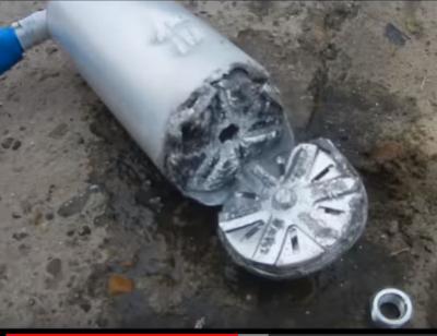

Я смотрел на Ютубе процесс глумления над этими банками - показалось, что именно болты являются опорными - там в торце фугаса кольцо из аллюмишки, переходящее в болт.
Но если честно - уже тоже думал над усилением конструкции. Пока в мысли вертится закрепить корпуса небольшими комочками монтажной пены.
