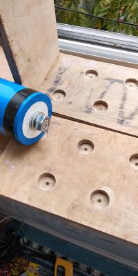

Oleg46
Цитата: Oleg46 от 07 Сен. 2018 в 13:36Плюнул, Буду делать из фанеры со вставками под контактные болты из пластика.
Пол часа - и из подножного материала корпус собран. Зв несколько приемов (дабы не перегреть электоды) срезаны лишние сантиметры с  алюминиевых болтов.Пришлось купить сверло на 22, высверлил в фанере 10-ке по 5мм колодцы.
Тут другая мысля подкатила.. А что если в колодцы для опорных гаек перед монтажом просто выдавить пару грамм силикона?
