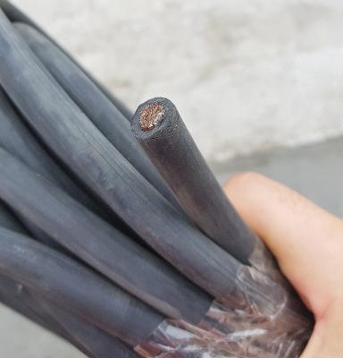

Gagik_Jan
Спасибо мужики за советы! Поменял провод на КГ-35, сегодня пойду протягивать, пока отпуск ещё не кончился

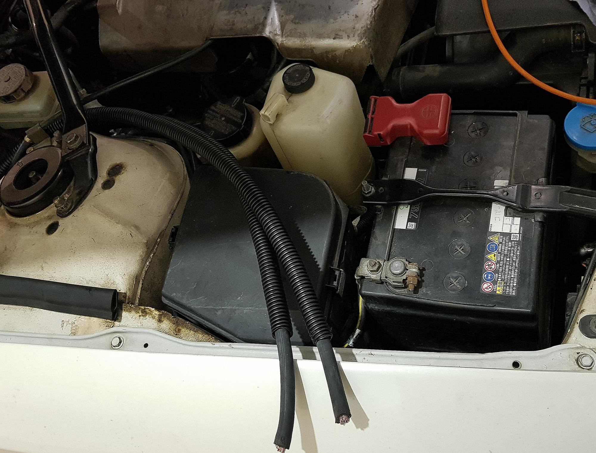

Gagik_Jan
Протянул провода, пол салона разобрал, но на совесть
