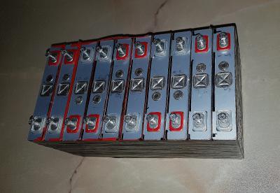

Работа идёт. Зделал резьбу, но парочка получилась не очень, там болты закручиваются, но шатаются немного влево вправо, но вперёд назад сидят нормально и в целом все болты сидят неплохо, надеюсь не будет помехой. Я вообще думаю, когда собирать буду, размешать клей момент с алюминиевой стружкой и мокнуть болты в эту смесь перед закручиванием. Перемычки буду делать из алюминиевой планки 10 на 2 мм.
Уже не раз рекомендовалось "велосипед не изобретать"... :neg:
Для этих элементов (20Ач-23Ач) надо купить или сделать шпильки общей длинной 15мм. Я, по началу, вкручивал винты 20мм в ячейки на герметос и аккуратно, без перегрева срезал шляпки болгаркой или дремелем до 11-12мм.
Садить их только на фиксирующий красный нерезъёмный герметик резьбы! С выдержкой 24 часа. Лишний жидкий герметик протираем просто салфеткой с клемм. (продаётся в автомагазинах). Другие варианты ухудшают контакт как по резьбе (соединение "на винт" использует не всю резьбу по глубине, что снижает прочность), так и силу прижима перемычек и силовых выводов к контактным площадкам ячеек! Да и собирать так не удобно, всего не учтёшь, потом с винтами на фиксации сложнее что-то добавить-убавить.
Последние две справа ячейки "корпусят" между собой :neg:
Советую  :hello: перепаковать ВСЮ батку на 3М скотч (не знаю :bn:, для кого выкладываю сюда фото работ...) использование батареи в авто предполагает нехилые вибрационные нагрузки. :run: ---  O:-)    /:-)

[user]hiker51[/user], между всеми ячейками толстый антистатический полетелен и двухсторонний скотч. Вот вы говорите фиксатор, а клей графитовый не пробовали, я почему хочу использовать клей, потому, что резьба на некоторых не очень. Шпильки у себя в городе не нашел, думаю над этими. Был бы премного благодарен, если покажите где их можно заказать, или мне отправить, денюшку вышлю. Интересный клей ещё получается из эпоксидной смоли и алюминиевой пудры.

Про шпильки: "или сделать шпильки общей длинной 15мм. Я, по началу, вкручивал винты 20мм в ячейки на герметос и аккуратно, без перегрева срезал шляпки болгаркой или дремелем до 11-12мм."
Фиксатор резьбы и есть заполняющий компонент между витками, тут ничего выдумывать не надо, он и будет ремонтным составом просаженной резьбы, про люминь-пудру с эпоксидкой, - на крайний случай, в советские времена за неимением разве что, пачкаться, если есть более удобное средство.
Про графит вообще не в эту степь, это мягкий электропроводный лубрикант, имеющий переходное сопротивление, держать шпильку с клеем вообще не будет.
P.S. Контакт и так по виткам будет.
Можно их вообще из бамбука сделать O_O. Основной контакт через прижим перемычек и клемм к площадке посредством шайб и гаек!

Нарезал шпилек по 15 мм из нержавейки. Сделал клей эпоксидно-алюминевый. Отдельное спасибо за науку со скотчем двухсторонним, пошел купил хороший толстый скотч, сегодня переделаю.

Лучший скотч, 3М, (красная лента)даже китайский хорош. Зелёные скотчи (зелёная лента) - плывут со временем. Я бы купил в автомаге за 100р фиксатора...
Шпильки обрезанные неудобно через контргайки вкручивать, я винты вкручивал с последующим откусыванием и торцеванием УШМ.

Сегодня делал пробные пуски автомобиля своей сборкой Тошиба 20ах 2p5s. Ячейки были заряжены аймаксом до 2.63 вольт каждая. Провод кг35 медный 6 метров на + и столько же на -. Особых отличий по скорости запуска двигателя н заметил. После шести непрерывных пусков, ячейки едва замето нагрелись (еле ощущается ладонью). Пиковый ток при запуске моего 3 литрового 6 цилиндрового V образного двигателя был в пределах 260-270 ампер. Сразу после запуска акум начал потреблять 50 ампер и в течении +-20 секунд потребление практический прекращалось. Напряжение на  акуме при заведённом авто +-14.1.
