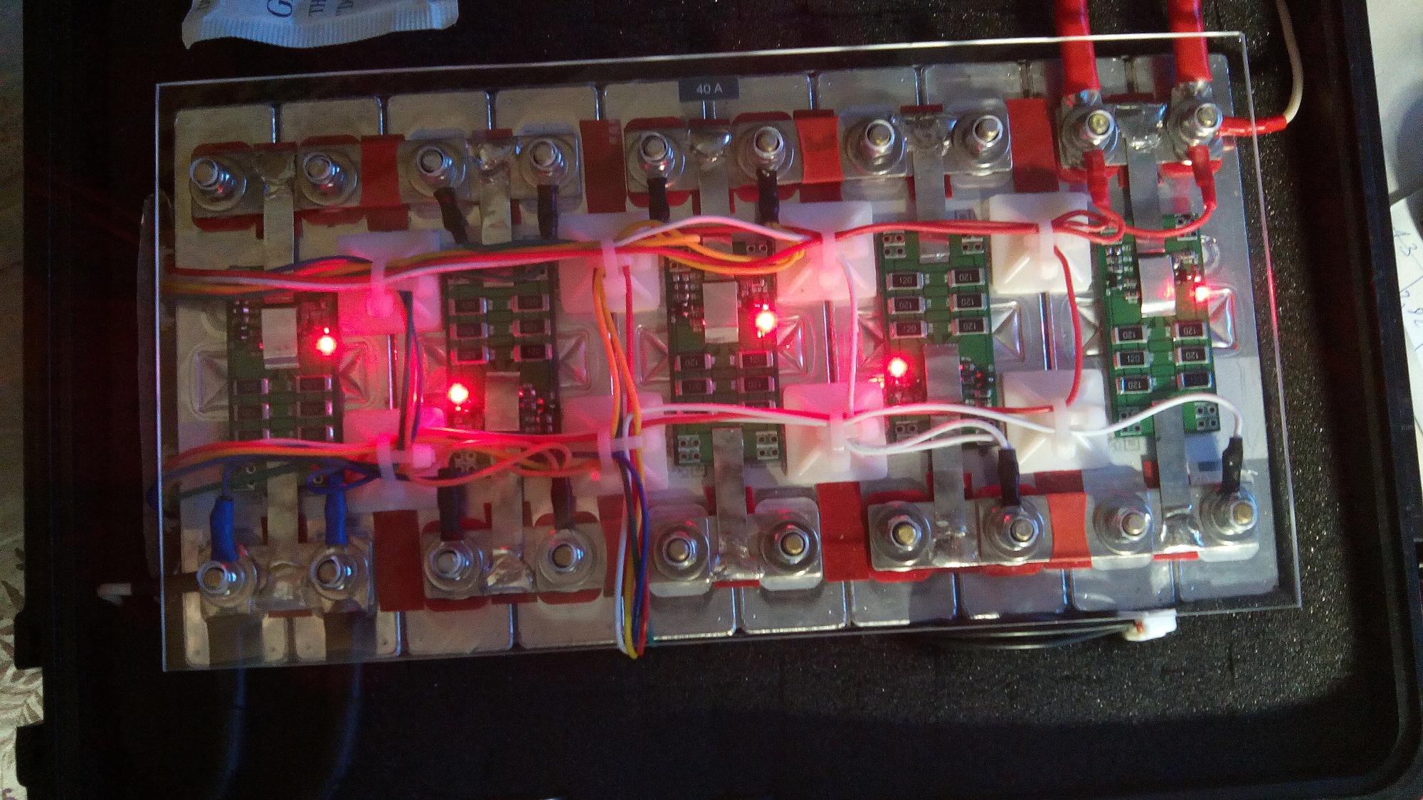

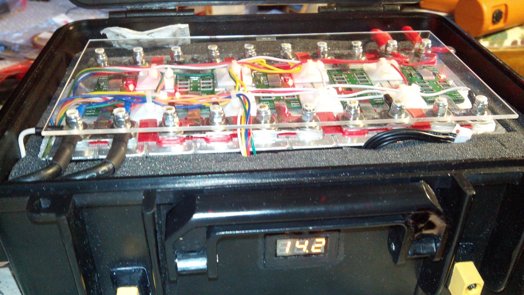

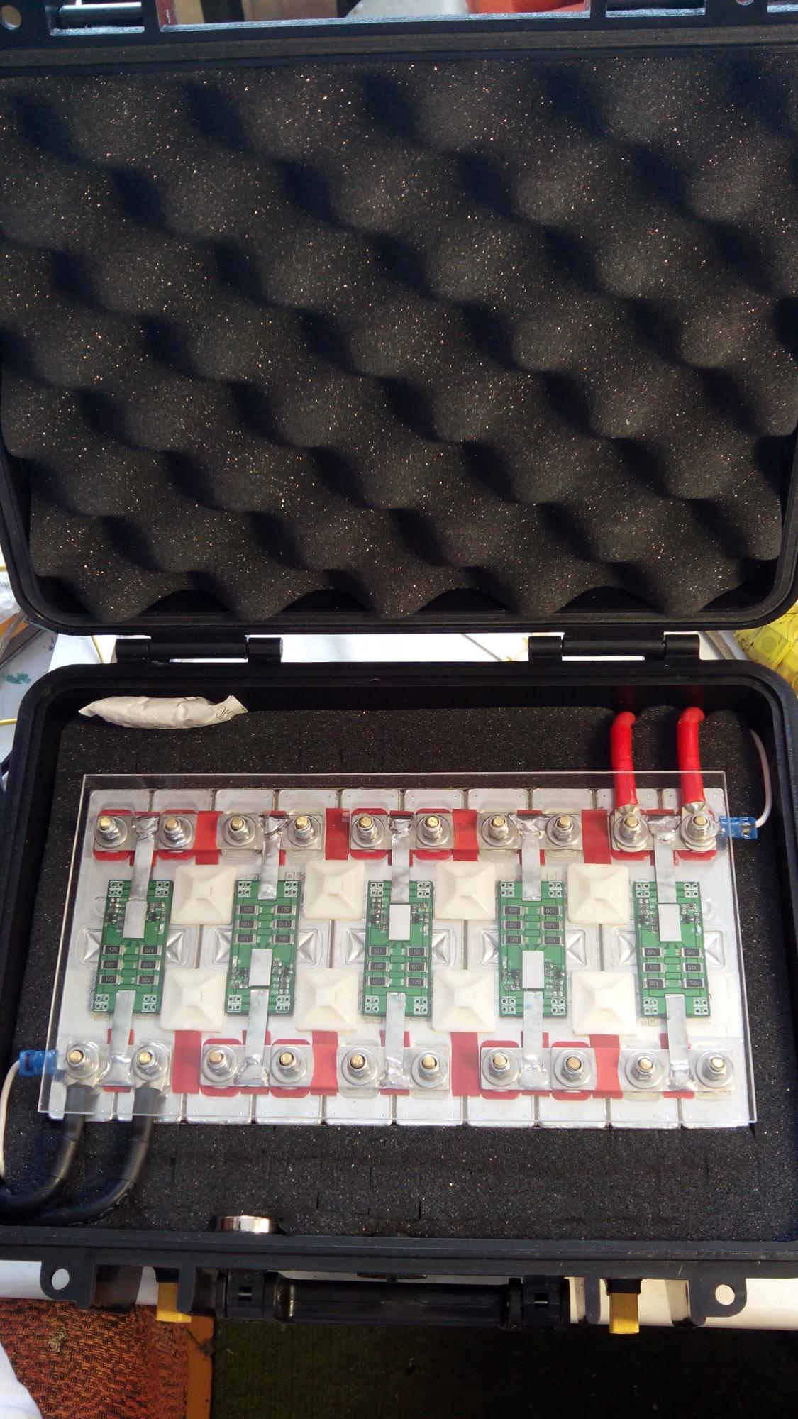

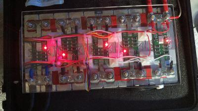

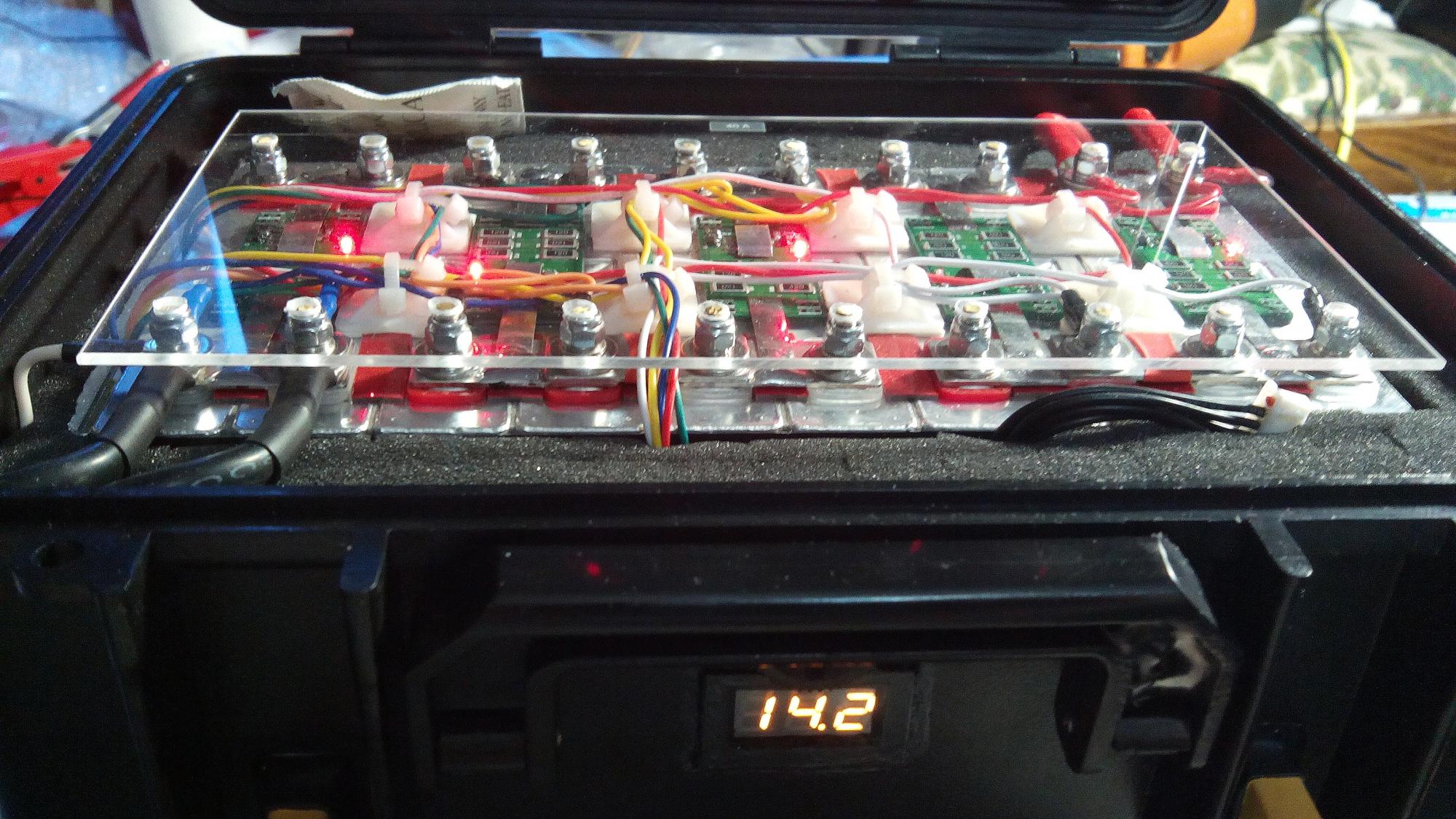

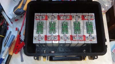

Цитата: Gagik_Jan от 30 Сен. 2018 в 13:13И буду мастырить в корпус ip67.
Зачем мастырить, когда можно купить готовый ip67.
http://cso-zvezda.ru/zaschitnyj-kejs-drx1603-011
У меня такой под те же ячейки с подрезанным ложементом заказывал для водного буксировщика пловца. Цена сравнима с заказом их из Китая, только быстрее доставка.
Балансир от Влада с лева с боку вставлен, обёрнут электроплёнкой и с верху её ал. фольгой для рассеивания тепла. Одноканальные на 2,8в , так для порядку.
На низ, вдоль сборки 4 полоски 6мм 3М гель-скотча прозрачного, для надёжной фиксации, помимо удерживающего подрезанного ложемента.
Вольтметр отключается ручкой (вклеен магнит от комплекта геркона в ручку справа) через геркон, он внутри бокса справа.
Удерживающие магниты слева (один в ручке).
Разъём для целлога тоже внутри.
Подробности в конструкциях батарей.
