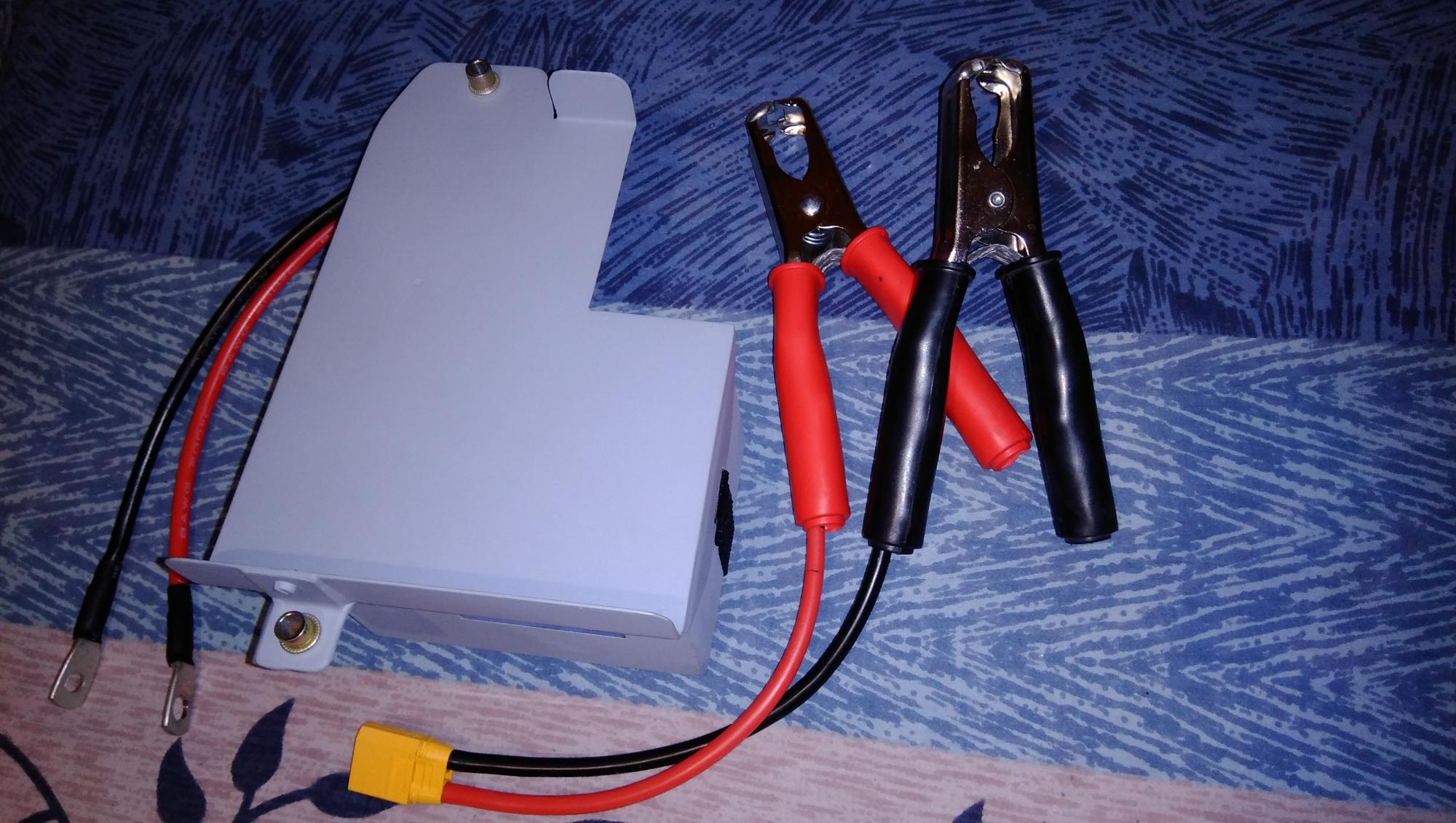

Цитата: Surf_el от 31 Окт. 2018 в 15:44А так как у меня сборка титаната переносная, то еще и крокодилы прикупил, чтоб прикурить можно было кому-нибудь, на них и повесил указанный автомат
https://ru.aliexpress.com/item/1-PC-New-Emergency-Lead-Cable-Battery-Alligator-Clamp-Clip-For-Car-Trucks-Jump-Starter-VHD63/32712326351.html
Ими прикурить получится один раз, и то, если бензинка!
У меня такие крокодилы, но оригинал, они были на 50А, расплавились, а эти ещё раньше поплывут.
Вот такие надо делать, ещё напаял серебряным припоем и перемычки из оплётки внутри, как на сварочных масса:
:hello: Такие без проблем заводят и дизель.
У меня такие же на стартджампере, пока живы. Дизеля, да, не заводил, а с бензинками нормально.

Цитата: hiker51 от 31 Окт. 2018 в 19:32Ими прикурить получится один раз, и то, если бензинка!
Такие же крокодилы, как в том лоте с али шли в комплекте с джамп-стартером. Год четвёртый уже заводят машины по зиме, и не развалились как то, не поплыли. Один раз дизель заводил, крутил он очень долго, топливо загустело, сначало свой АКБ посадил, потом и банку высосало почти полностью, но на последнем издыхании завелась.
Единственная проблема с ними приключилась - как то плохо китайцы припаяли провод к плате в защитном блоке диодов, и однажды провод просто отвалился от платы вместе со всем припоем, но после нормальной пайки такого больше не случалось.
Провода там 10AWG, если интересно.

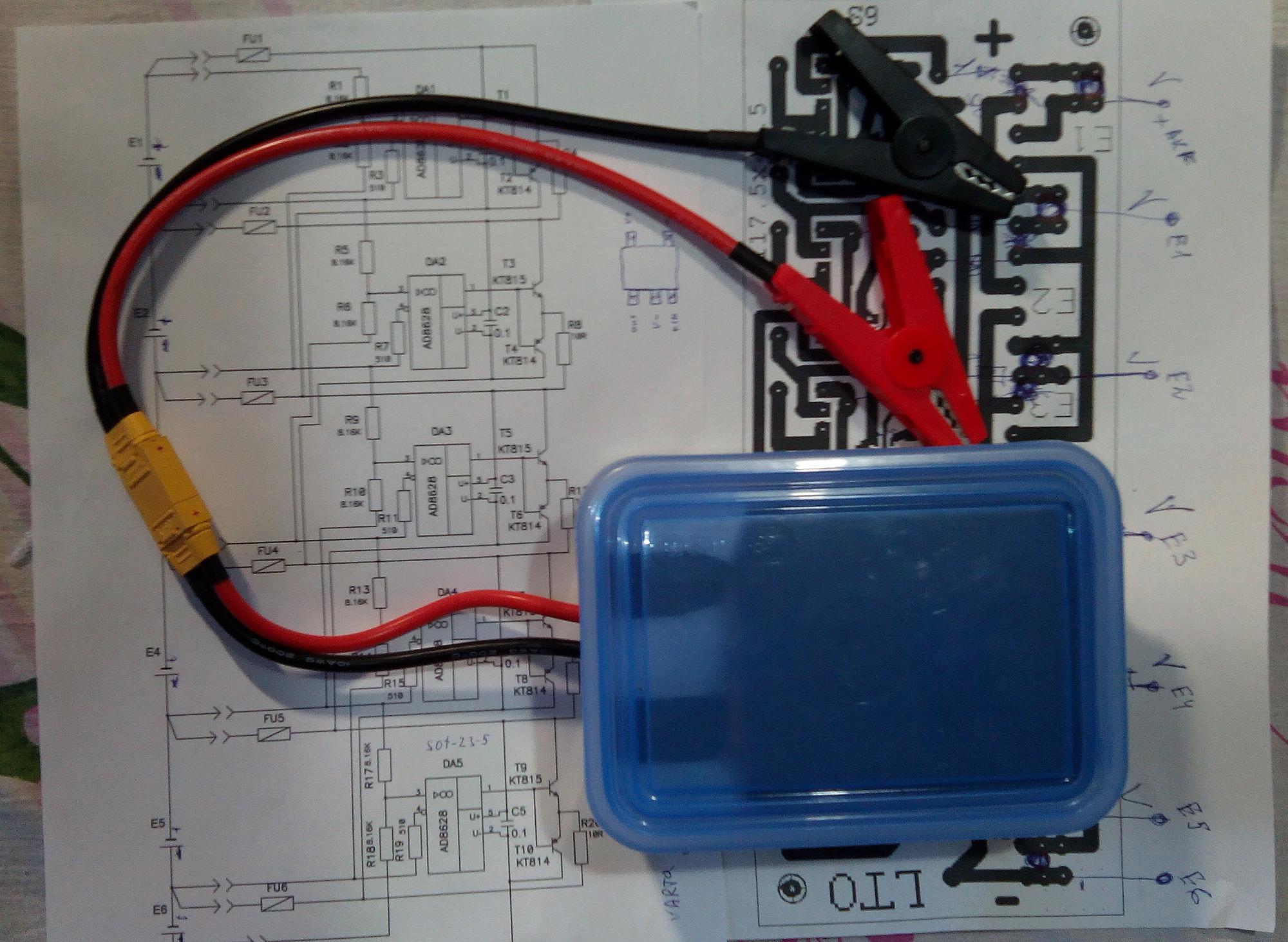

Цитата: DarkByte от 31 Окт. 2018 в 20:31Провода там 10AWG, если интересно.
У меня тоже 10AWG на старой версии использую, на том фото уже 8AWG, старт бодрее, при сборке чутка подрезать жилы надо, чтоб влезло в место пайки XT90.
Да, и разница, вы прикуривали полуживые, а я в соло заводил!
Потом накидывал минус дохлого акк не оключая Титаната.
