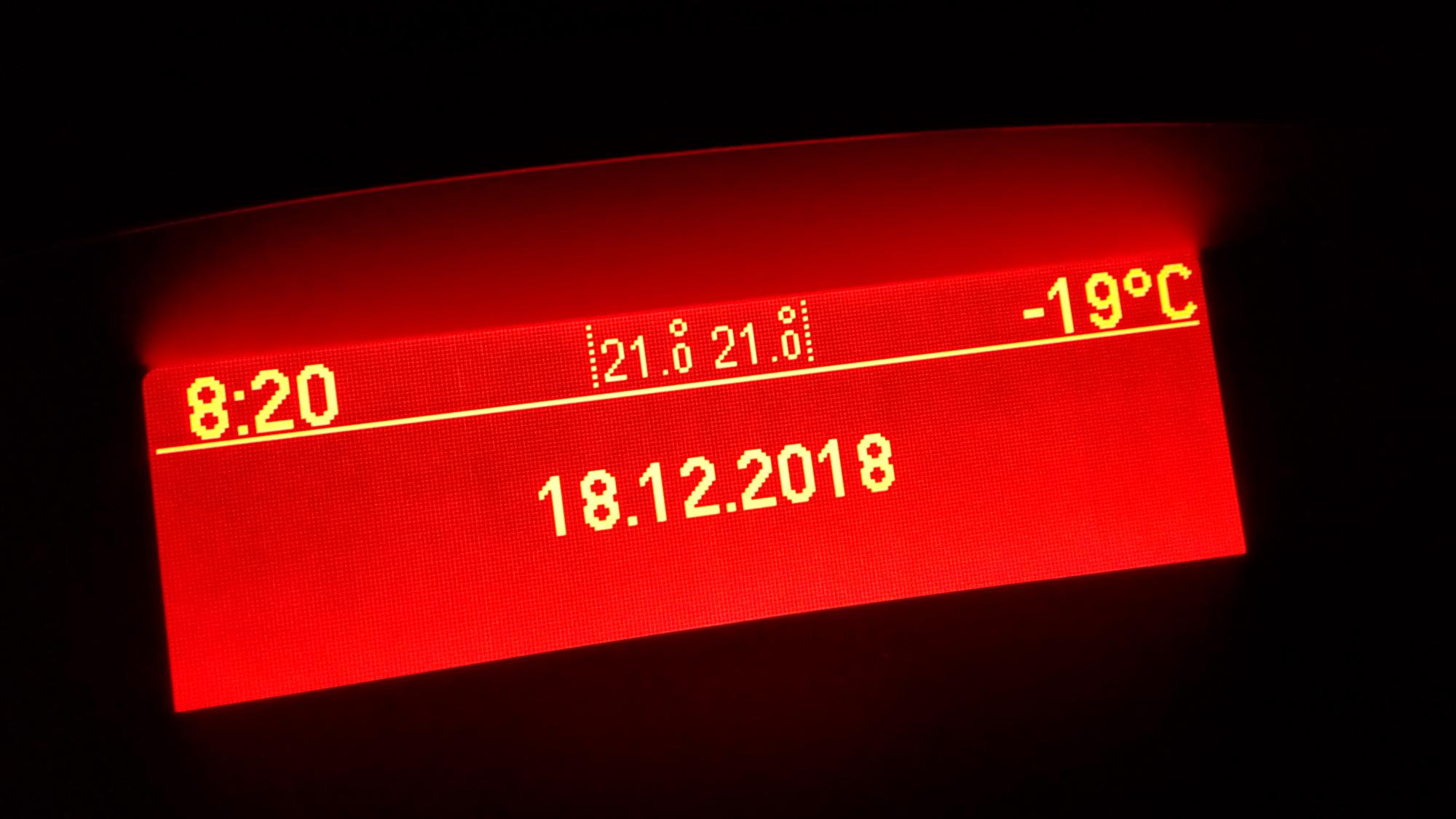

IvanM
Цитата: IvanM от 04 Сен. 2018 в 10:50
Отпишусь, чтоб потом и самому не забыть. В конце августа поставил сборку из 6 фугасов по 40Ач в свой Opel Astra J вместо уставшего за 8 лет свинца. Элементы покупал тут на форуме, на всех внутреннее сопротивление 0,3-0.33мОм. После ночной стоянки на сигнализации напряжение на аккумуляторе 14,4В. Зимой генератор может выдавать до 15,6В. Установлен балансир от суперконденсаторов на 2,65В.
Мороз пока не сильный, первое испытание пройдено успешно
Y_Jog
Цитата: IvanM от 18 Дек. 2018 в 09:10Мороз пока не сильный, первое испытание пройдено успешно
На фото клеммы из колпачковых гаек ??
GOLF mk2 D 1.6L #Красный_раритет
IvanM
[user]Y_Jog[/user], да, стальные, оцинкованные. Зажал в дрель и обточил болгаркой под размер.
