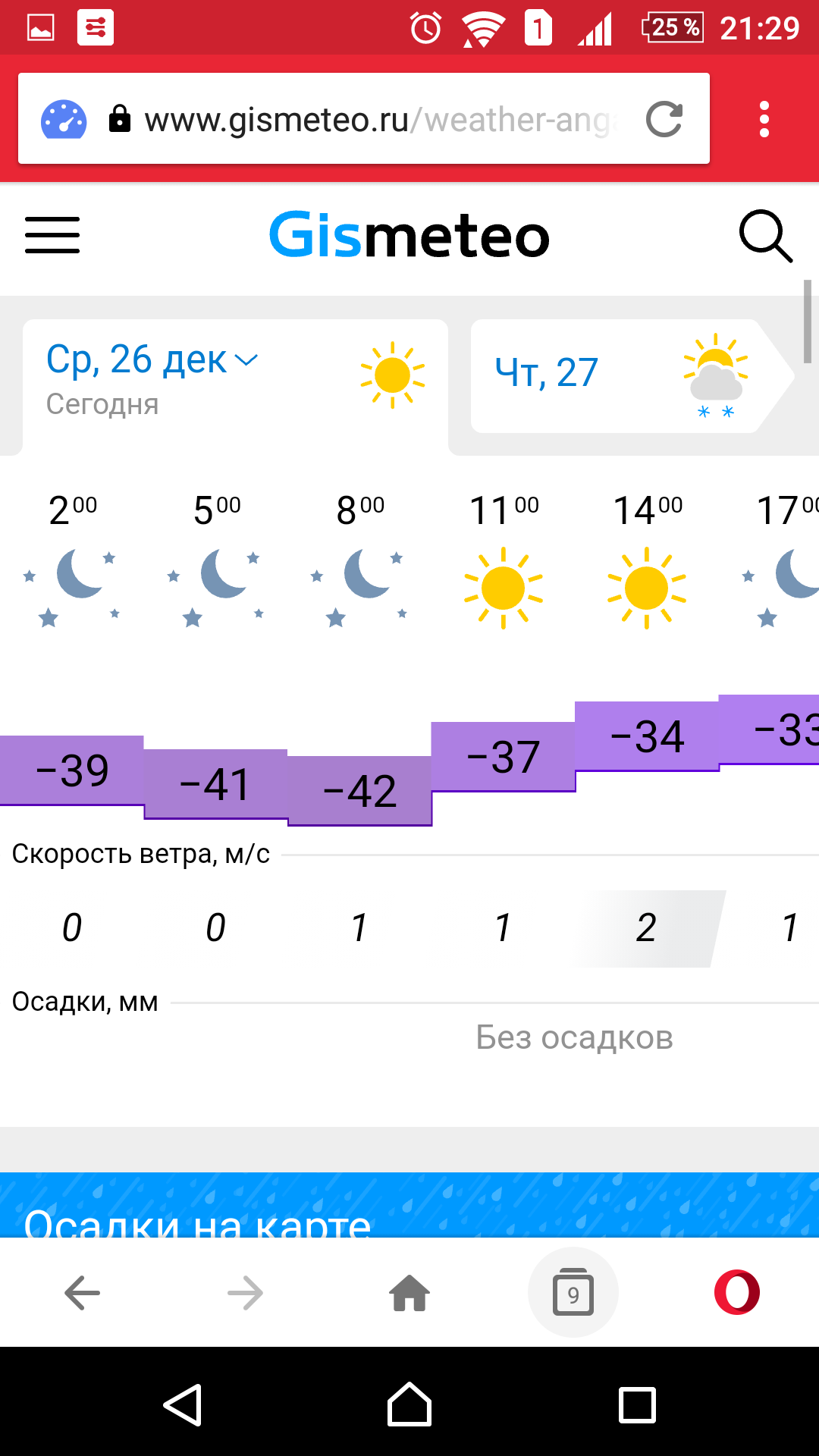

xeus
Сегодня запустился с трудом.
Машина 14часов без прогрева и автозавода.
-40
Напряжение утром 12.3 первый завод -мимо.
Пауза
напряжение 12.7 завод - мимо.
Пауза
Напряжение 13.1 завод - мимо.
Пауза
Напряжение 13.5 завод - завелась.
Добавлено 26 Дек. 2018 в 04:06
Видимо литий разогревается током.
Tymmmi
Тоже было -40 утром. Включил вебасто на 40 минут с печкой, сел в теплую машину и поехал..  Напряжение с 14В подзразрядилось до 12,9.  Третью зиму радуюсь:)

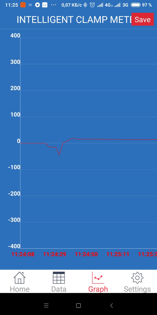

С октября езжу на Уаз Патриот 2006 года с титанатом 6s соло. Параметры серию такой штукой
https://m.ru.aliexpress.com/item/32702710777.html?spm=a2g0n.orderlist-amp.item.32702710777&aff_trace_key=40d5b62b5ddc42cfb64765b6548c0f81-1545850692407-03876-ai2jqnQ&aff_platform=msite&m_page_id=8504amp-oSw35IHeHJX6Vs5--es0Nw1545850890870
Свинец тоже ей мерил.
Так вот. Минимум было -18, машина заводилась как со свинцом в тепле.
Что за генератор стоит не знаю. При включении зажигания в основном 13.75 - 13.73В, если ниже -10, то первые пару секунд может быть до 13.6В, но сразу поднимается.  При пуске максимум видел 486А при просадке напряжения до 10,6В. Пока машина холодная зарядка 14.2 - 14.0В, ток до 30 - 33А. По мере прогрева может упасть до 13.7В. От температуры под капотом очень зависит. Ниже 13.8 акум может разряжаться токами до 4 - 6А. Бензонасос около 3.5А, вся остальная электроника при включённом зажигании около 4А, остальное сейчас не вспомню. Максиму машина стояла 1,5 суток, ни каких изменений. На тёплую крутил бодрее живого CaCa свинца с укащанным пусковым током 560А.
