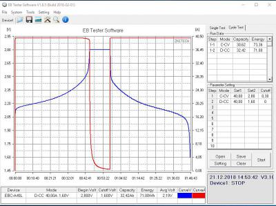

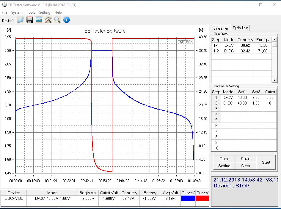

Tymmmi
ЦитироватьМогу подсказать, что балансир прекрасно отработает по убежавшей банке независимо от напряжения генератора.
В дополнении к вышесказанному,  график заряда и разряда элемента титаната. Очень хочется услышать, как по вашему мнению отработает балансир если одна банка убежала вперед.
Обратите внимание на кривую после 2,5В ..  Если в цепи всей батареи будет идти ток хотя бы в 10А, то после 2,5В напряжение на элементе  резко пойдет вверх.  Как тут поможет балансир?
В случае с весами, такой ситуации не может быть в принципе.

Tymmmi
ЦитироватьА что "весы" не балансир что ли? Точно также включают нагрузку, если банка начинает убегать. Никаких волшебных свойств у них нет и подавить убегающее напряжение в конце заряда нечем кроме обычного резистора нагрузки как и у любого пассивного балансира. Если нагрузочный резистор по сравнению с зарядным током очень небольшой, то и разбег никуда не денется.
В ситуации с весами (если у вас стандартный генератор до 15В)  банка не может убежать, поскольку все элементы приведены к одинаковому напряжению. До 2,5В заряд идет одновременно с незначительными отклонениями в несколько милливольт.
2,5*6=15В.
ЦитироватьЕсли остаточная емкость банок слегка отличается друг от друга они в любом случае будут разбегаться в конце заряда сколько бы их не выравнивали по напряжению до начала этого заряда.
Совершенно верно, однако этот эффект проявляется выше 2,5В

Tymmmi
ЦитироватьНет, еще не заряжена. До 20А идут только в стадии заряда CC, а это еще не 100% заряд.
Те элементы, о которых я веду речь, при 2,5В заряжены примерно на 95% и последующий заряд током 20А очень быстро "уведет" банку вверх, перезарядит.   Чтобы удержать такого жеребца, нужен балансир на соответствующий ток:)
