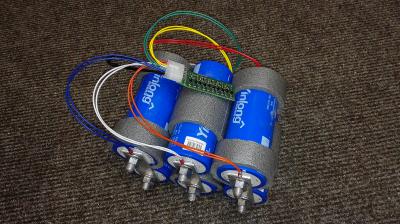

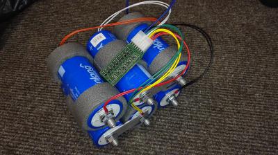

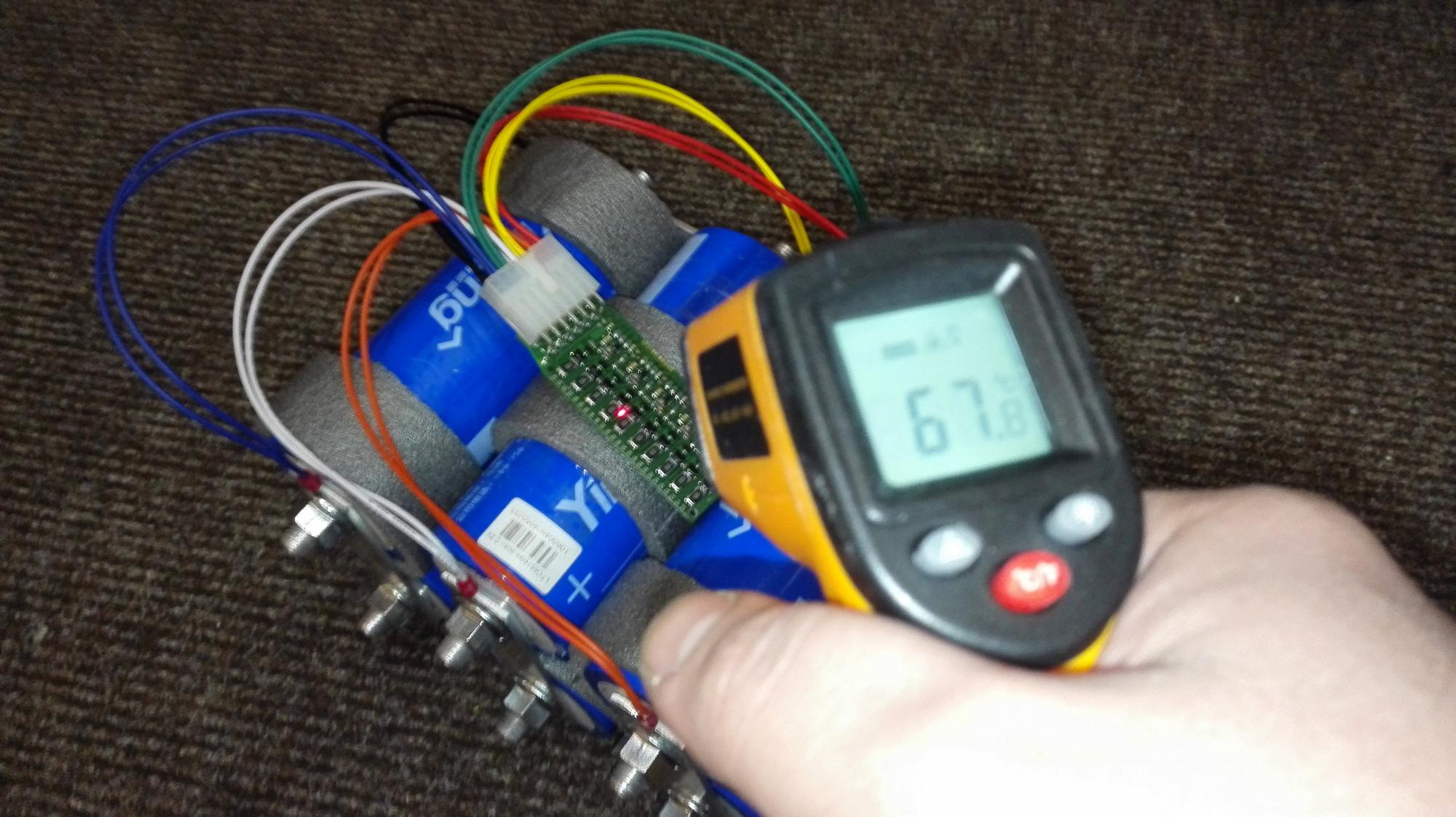

Собрал сборку, прицепил балансир от Влада. +67° на балансире. Это нормально??? Дисбаланс по банкам от 2,43 до 2,45 В. Ссыкатно в таком виде под капот ставить

[user]Potable[/user], Ну конечно балансир будет греться,  он ведь энергию переводит в тепло

Сделал по инструкции, прозвонил. Напруга лесенкой. Понятно, что энергия будет рассеиваться в виде тепла, но 67° при двух сотых вольта разбега не много? Это у меня кипятильник будет в термокейсе?! Ладно зимой, а что летом будет?

Цитата: Potable от 30 Янв. 2019 в 18:16+67° на балансире. Это нормально???
Резисторы используются на половину номинальной мощности. Для них эта температура нормальная.
Как сейчас напряжения и температура?

Приветствую. Побоялся оставлять, пока не пойму нормально это или нет. Включал буквально на минуту. Т.ч. напряжение то же  2,44 2,45 2,43 2,45 2,44 2,44. Сейчас включил, макс температура 83° на одном резисторе. Оставлять?

91°.... а какой предел?

Для резисторов:
Рабочий диапазон температур . . . . . . . . .  . . . .–55 — +125 °С.

Два раза проверил. Можете глянуть на ыото выше, там все видно, какие цвета к чему подключены

Цитата: Potable от 31 Янв. 2019 в 07:08Включал буквально на минуту.
При разнице напряжений: 20 мВ +/-10  балансиру придётся поработать часов 10

Продолжил экскримент ))) Собственно процесс балансировки пошел (чистое время работы с балансиром 2часа). Сначала 2,45 упали до 2,44. Сейчас на двух банках 2,44, на остальных 2,43. Температура до 71°. Вынес на мороз, так безопаснее оставить без догляду. Вопрос на будущее: нужно что-то делать, радиатор прикручивать например, или у меня и так все в порядке (или в корне что-то не так делаю)?  :bn:

Проверьте еще раз подключение балансира, особенно контакты. Я использую v.23 и v.27 от Владимира - максимальная рабочая температура не превышала 50гр. при разбеге ячеек +/- 5мв. Балансировка всей сборки до c точностью до .001 занимает около 8-10часов.
Отдельно в FAQе было - перед зарядом сбалансировать ячейки - необходимо их соединить по + и - и дать полежать немного, после этого не может быть такого адового разбега при заряде.
