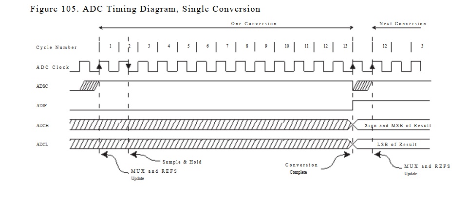

ЦитироватьВы не понимаете принципа работы АЦП.
два
ЦитироватьНачинается преобразование с "защелкивания"  аналогового значения.
три
:facepalm:
Это как раз вы не понимаете как работает АЦП. Но упорно лезете в спор ради спора.
Serg
Вы флудите.
1. Мне действительно все равно сколько вы используете тактов и какая у вас частота.
2. Ваше заявление не доказано.
3. Без фиксации аналогового значения на конденсаторе преобразование не начинается - это аксиома. Всего 1.5 такта отведено на устаканивание мультиплексора и входных цепей.  Затем происходит "защелкивание" аналогового значения. Затем методом последовательных приближений происходит преобразование в цифру в течении оставшихся тактов.

А.Сорока пишет, что он делает задержку в сколько-то там времени (или тактов), после переключения мультиплексора входов АТмеги для упокоения переходных процессов.
Оказалось при внимательном прочтении ПДФ-ки(дьявол в деталях), что переключение происходит только после начала процесса преобразования по фронту первого такта, и не связанно с записью нужного числа(с номером входа) в соответствующий регистр.  Можете переписывать это значение сколько угодно в произвольный момент времени. Но физическое переключение не произойдет, если не вы зададите команду на преобразование или не придет черед следующему последовательному преобразованию(см. выше тайминг, и прямым текстом в ПДФ).
Это говорит о том, что человек не понимает, что  для чего делает. ...
Все его ЗУ работает не благодаря, а просто вопреки разработчику.
ПС Еще берет на себя смелость давать глубокобессмысленные советы по программированию. Уж лучше бы ничего не писал, только вредит самому себе.

Тут нет нашей или вашей хотелки. Нельзя ввести задержку тактами. От начала физического переключения мультиплексора( и кроме того выбора опорного источника)  - полтора такта до начала последовательного приближения. Получите и распишитесь за то, что было на входе ровно 13 тактов назад. Заложено в логику работы АЦП.
ПС Хотите выше 200 кГц тактовую частоту - пожалуйста, и вот только тогда: здравствуйте переключения мультиплексора и время заряда емкости хранящей аналоговое значение. Соответственно, с потерей точности в младших разрядах. О чем прямо и однозначно сказано в методичке

Согласен, здесь нет смысла выставлять частоты дискретизации десятки или сотни килогерц, т.к. это связано с большими накладными расходами как на внешнюю обвязку АЦП, так и на программу.
Думаю каждый 2-й ставит на вход RC-фильтр, и чем больше частота преобразования, тем больше должно быть С и, соответственно, меньше R, а чтобы получить маленькое R нужен буферный ОУ, причем не LM358, а что-то посерьезнее.
Для оцифровки тока и напряжения, на мой взгляд, достаточно 10-100-1000 Гц. (Тау RC-фильтра делаем в 10 раз меньше периода опроса АЦП - это главный секрет :)
Цитата: UriBas от 15 Фев. 2018 в 14:34Хорошо бы примерчик с кодом
На ардуине ми не можем завести таймер на высокую частоту и подключить его выход к триггеру АЦП, или заставить АЦП писать напрямую в память без участия ядра МК, поэтому привести пример, в рамках данной темы, несколько проблематично, да и не нужно, думаю лучше сосредоточиться на алгоритмах.

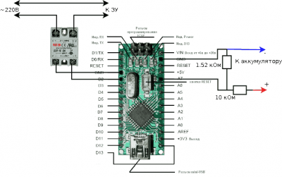

Доброго времени суток!
Предлагаю свой вариант простейшей моргалки с элементами адаптивного алгоритма.
Я моргаю обычным трансформаторным выпрямителем: 2 трансформатора ТН180 (выход 12,6В), диодный мост, конденсатор на 2200 мкФ. К выводам аккумулятора подключаю клеммы от зарядного и крокодилами моргалку, причем стараюсь чтобы клемма зарядного не касалась крокодила, был контакт только через вывод аккумулятора. Питание моргалки по USB от зарядника для мобильника. Выпрямитель подключен через твердотельное реле, применены обычные провод с вилкой и розетка.
Про моргалку:
Делитель напряжения из тех номиналов, что были под рукой. Massduino выбрано именно из-за 16-битного АЦП.  Можно использовать и 12-битные.
Калибровка заключается в определении отсчета 0В (U0 при замкнутых крокодилах) и пары-тройки точек для определения наклона линейной характеристики делителя + АЦП (он отличается от чисто расчетного)  и вычисление коэффициента maxV (соответствует отсчету 65535) .
Цена вопроса: контроллер 130 руб, реле SSR-10DA 150 руб, крокодилы 8 руб, резисторы, вилка с розеткой из запасов.

Схема:

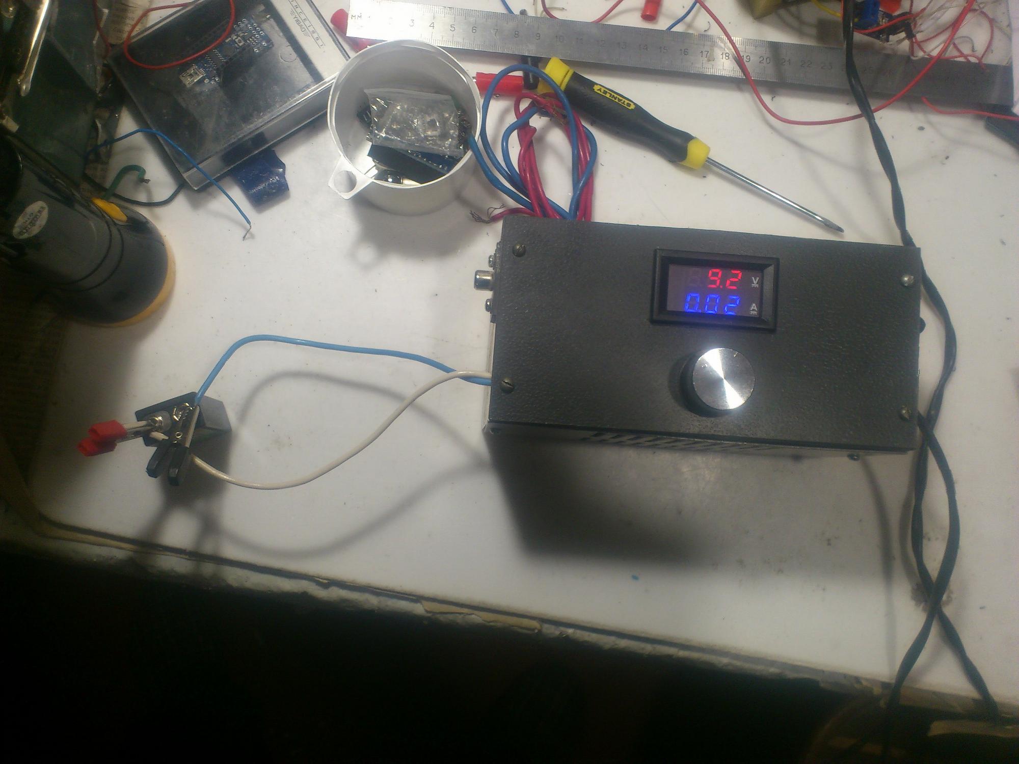

Alex_N
Интересно, а надолго ли хватит БП. А вообще решение нестандартное. Но невозможно применять всякие вещи, например модуляцию 2кГц.
Alex_N
Соединил БП от ноута HP 18.5В 6,5А с xl4016e1 в одном корпусе получилась неплохая штука.

Necromant
Модуляция 2 кГц аккумулятору совершенно не нужна. На макроуровне аккумулятор очень медленное устройство, со временем отклика более сотых долей секунды. Если очень сильно хочется отслеживать наносекундные процессы на микроуровне, рекомбинацию каждого иона в электролите на границе с пластиной, то проще всего смотреть по рассеиванию пучка протонов. Так как это довольно энергозатратный процесс, можно открыть здесь отдельные темы про домашние атомные электростанции средней мощности и адронные коллайдеры в масштабе огорода.
Трансформатора должно хватить очень надолго. Твердотельное реле - упрощенно симистор с оптопарой и снабберным диодом (сам не вскрывал, так пишут в даташите) включается при переходе напряжения через 0, выключается при переходе тока через 0. Так что выбросов эдс самоиндукции не должно быть ну и снаббер вроде как есть.
KIE
Цитата: Necromant от 20 Фев. 2018 в 10:54Так что выбросов эдс самоиндукции не должно быть ну и снаббер вроде как есть.
Дело не в выбросах самоиндукции.
С индуктивной нагрузкой проблемы в экста токах пускового режима. По этому в паспорте на тв.тел. реле и не рекомендуется работа с индуктивной нагрузкой. Пуск трансф-ра при переходе фазы через ноль- самый опасный и не оптимальный режим.
Но в данной конструкции мощность реле превышает  мощ-ть нагрузки, работать будет.
