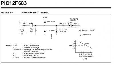

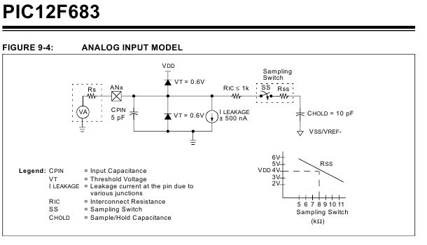

Не знаю как для атмег, но вот для ПИКов достаточно 5 мксек успокоения (хотя я ставлю больше):
Это для импеданса источника до 10 кОм. Если меньше, то можно быстрее.

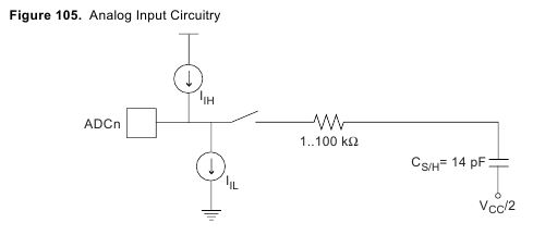

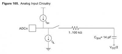

Схема ан.входа АЦП для Атмег:
То же для ПИКов:
Отсюда видно, что, судя по номиналам хранящего кондера и последовательного резюка, время задержки УВХ для Атмег должно быть больше

Цитата: ИС-Х от 12 Фев. 2018 в 15:59Отсюда видно, что, судя по номиналам хранящего кондера и последовательного резюка, время задержки УВХ
Не время задержки, а постоянная времени соответствующего ФВЧ на входе. Не делайте  сопротивление источника  выше 10 кОм(согласно даташита) и все будет в порядке.

Цитата: ИС-Х от 12 Фев. 2018 в 16:13А оно там внутрях (сопр. ключа) от 1 до 100 КОм
А нужно на входе. То которое для тинни названо Cpin.
Постоянная времени внутренней цепи делителя в худшем случае(100 кОм) равна 1.4 мксек, частота понятно  = 714 000 Гц.  А частота преобразования 200 кГц. Все успевает и нет никакого противоречия. Вы не о том думаете. В этом месте за вас уже подумали разработчики АЦП.
