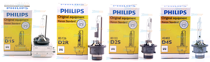

[user]Indiсtа Саusа[/user], вы не совсем понимаете проблему оптического совмещения источника света, отражателя и линзы (рассеивателя).
Оригинальной ксеноновой лампы H3 в природе не существует.
Т.к. оптическая система фар H3, H1, H4, H7 и др. рассчитана ТОЛЬКО под галогеновые лампы.
Все остальное - "говноксенон". Сморите статью по ссылке выше.
Ксенон имеет свои оптические системы и их обозначения D2S, D1S, D4S и др.:
Silvaticus
[user]Steel RAT[/user], к сожалению Вы правы, посмотрел ксенонки того же производителя, в них используются D2S 35W Xenon Capsule.  :~-(
Цитата: Indiсtа Саusа от 20 Июнь 2014 в 19:50... установить вместо оригинальной, ксеноновую лампу Н3 35W (мне что-то попадались только 55W и 100W), я все равно не попаду в фокус, т.к. у ксенона фокус более растянут?
Ну идеального не будет соответствия, поэтому и зовётся колхозный ксенон: рассеяние больше . Но если сравнивать с диодом, то существенно "попадабельнее". Вообще под ксенон свой отражатель + Steel RAT.
