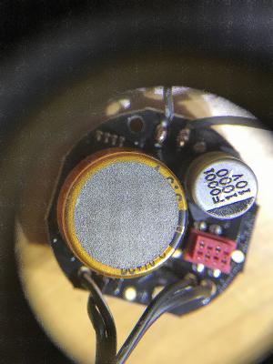

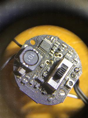

e-scooter
Ну вот и попробовал подключить... :facepalm: щёлкнуло и запахло жареным :-(
Вот фотка драйвера:
Там видно что диоду хана. Можно что то сделать чтобы всё же подключить на 5-6 вольт?
putman
Похож на конденсатор, танталовый. Они так взрываются если перепутать плюс с минусом.
Куда подавали 8 вольт ?
Что за провода 6 штук ? Какие куда ?
Диодный мост это 4 планарных трёхногих детальки  между выключателем и сгоревшей деталью ?
Обзоры велофар. Сравнение велофар. Ремонт велофар.
Инфинеон 12 фет, Кристалайт HT-3525 (1000W), 50 км/ч, LiPol 16S4P=1000Втч.
e-scooter
Два провода - питание от динамовтулки, другие два- выход питание на задний фонарь. Ещё два - светодиод. Большой конденсатор видимо чтобы поддерживать освещение ещё 4 минуты после остановки. Напряжение подавал естественно на провода питания, то есть те, которые шли к динамке.
Может просто новый драйвер купить к нему?
putman
Конечно проще новый драйвер.
Т.к. в сломанный телефон играть не очень хорошо и драйвер редкий, советчиков на такой едва ли найдётся.
