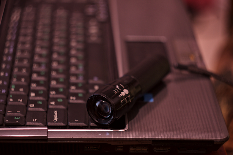

Уже много лет наблюдаю за рынком велосипедных фар, начиная с советских и заканчивая ультрасовременными сверхъяркими светодиодными и галогенными. Так вот... То, что продаётся под названием "фара велосипедная", фарой не является по определению. Исключений нет. Это либо фонарики, либо прожекторы. Но не фары. Фара формирует пятно света определённой формы с чёткой верхней свето-теневой границей(СТГ), чтобы не слепить встречных. Увы, велосипедные осветительные приборы выдают либо размазанное пятно света, либо узкий круглый или квадратный луч. Оба варианта бесконечно далеки от идеала. Узкий направленный луч не даёт достаточной ширины обзора, а пятно заливающего всё вокруг света – явное неуважение к встречным, ибо слепит не хуже колхозного ксенона.

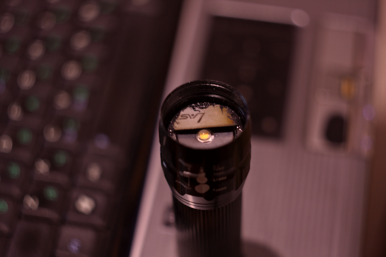

Отчаявшись дождаться от производителей что-либо более-менее похожее настоящую фару, решил смастерить её сам путём переделки линзового китайского фонарика. Чтобы превратить фонарь в фару, надо отсечь лишний свет и сфокусировать луч. Для этого я между светодиодом и линзой поставил импровизированную шторку из бритвенного лезвия, а линзу, чтобы сфокусировать её не на матрице светодиода, а на шторке, переместил изнутри наружу и посадил на герметик. Теперь фара не слепит встречных и при движении в тумане не даёт эффекта белой пелены перед носом, а ширины пучка хватает, чтобы видеть не только дорогу, но и обочину. Ну и по месту монтажа – устанавливать переделанную таким образом фару надо как можно ниже, в идеале – на переднем крыле. Чем ниже, тем равномернее освещённость и длина освещаемой зоны больше. У меня пока стоит под рулём, но я думаю над креплением на крыло или трубу вилки.
Это уже вторая фара, переделанная таким образом. На первой меня не устроил холодный белый свет.

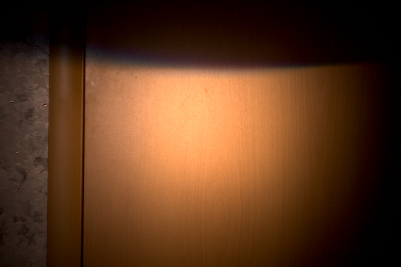

Цитата: Discovery от 09 Сен. 2017 в 03:33... Для этого я между светодиодом и линзой поставил импровизированную шторку
... и отрезали 50% батарейки :)
Какое расстояние от экрана(двери) на бимшот? Ширина двери какая? Хочется оценить угол.

Если шторка  отражает назад , то будет ускореная деградация люминофона на кристале.
Midas
Китайские диоды и так долго не живут - зато стоят копейки, и плевать на деградацию диода :). Кстати, его еще перегреть надо для начала, а это не так просто, потому что запитываются они не сказать чтобы большим током.
Отрезал 15-20%, ибо шторка по самому краю кристалла. Расстояние до двери примерно 2,5м, ширина двери стандартная, но ХЗ сколько, 800 или 900 мм, если не ошибаюсь.
Я это предусмотрел – шторка заматирована с обратной стороны.
