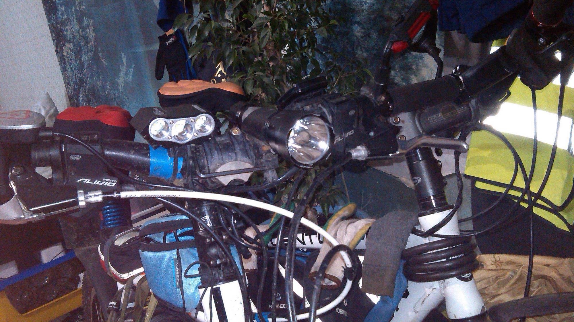

Объездил слегка велосипед и понял, что моего фонаря недостаточно.
Я уже хотел купить фару и спрашивал тут совета, но требования слегка изменились.
Подскажите компактную фару без аккумуляторов в районе 10-30 долларов.
Читал шапку. Все, что смотрел (кроме E-03B), или идет с отсеком под батарейки, что увеличивает размер, либо с кейсом под 18650 в комплекте, а еще креплением под кейс, лентой на голову для камеры, зарядником и прочим мусором, составляющим 2/3 цены. К тому же это надо еще и не забывать заряжать, а под боком есть огромный аккумулятор.

Цитата: илс от 07 Нояб. 2018 в 23:41E03B бесила тем, что на моем изогнутом руле, стала елозить и болтаться.
У меня такая же проблема с фонарем.
А как крепить эти две мотоциклетные фары? Я подумал о креплении на рулевой стакан каким-нибудь подобием детского алюминиевого конструктора.
Если оно нормально крепится, то мне такой вариант пока что больше всего нравится.

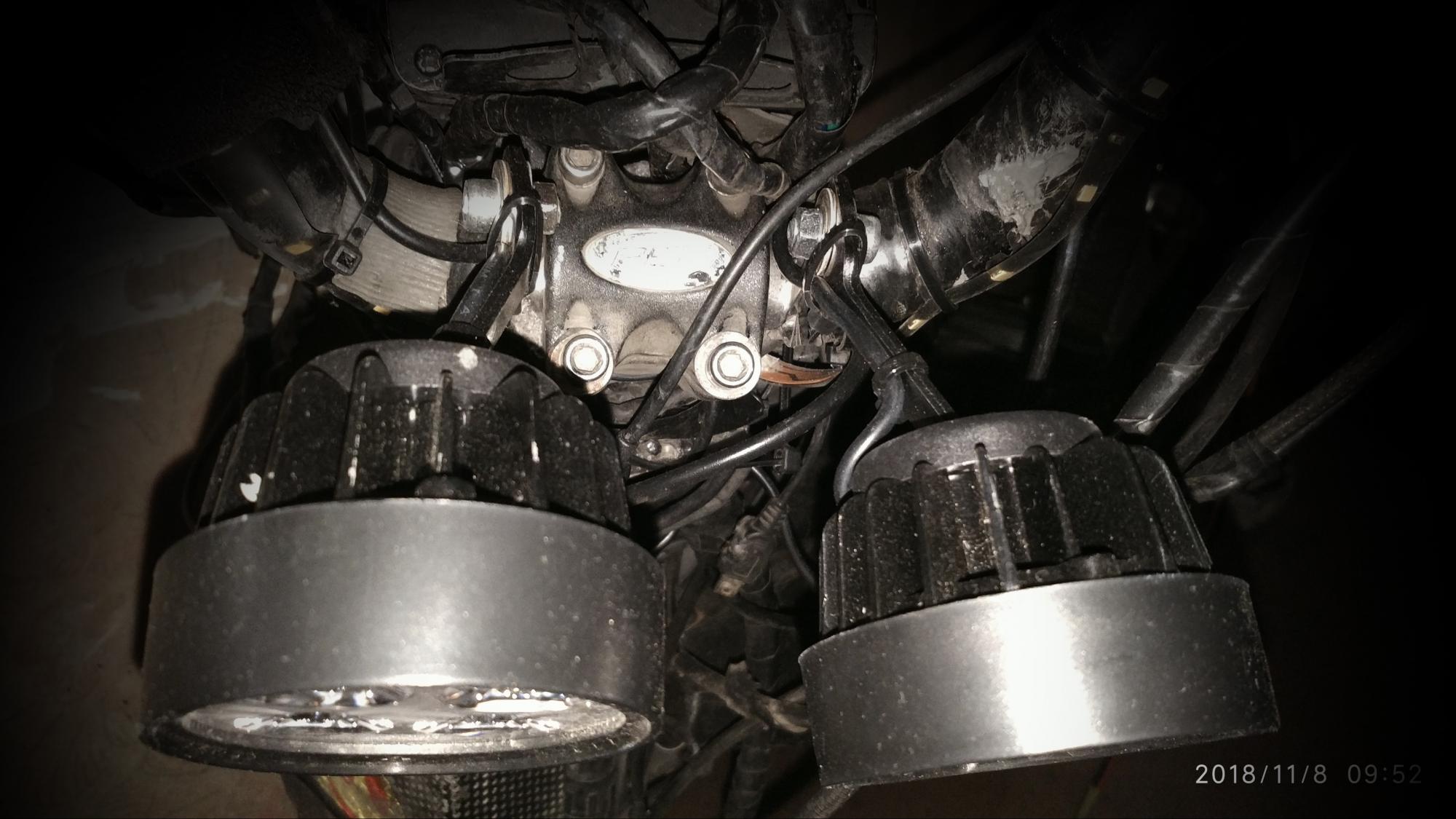

Фары по моей ссылке, оч. легкие. Загораются вместе с подачей питания на контроллер! Их можно как угодно закрепить. Я закрепил на вынос руля, см. фото:
А Производитель сделал крепление под стандартную скобу для мотозеркал. На али, такого крепежа - навалом.

Цитата: илс от 08 Нояб. 2018 в 10:03Загораются вместе с подачей питания на контроллер!
Я думал между контроллером и батареей силовой провод разветвить.
Судя по всему, с велокомпьютера управлять им не выйдет.
Цитата: илс от 08 Нояб. 2018 в 10:03Я закрепил на вынос руля, см. фото:
Можно ссылки на крепление? Меня устраивает, куплю такое же.

Так тут же два широких зазора, под камеру. А на фонаре один узкий. Как закрепить его в ней?
