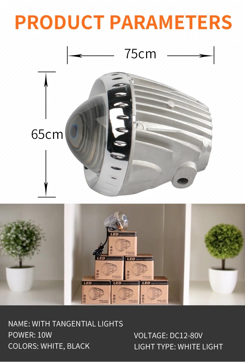

MoRoman
Alihancho
Цитата: MoRoman от 26 Дек. 2018 в 08:39налетай
а чем она лучше других? Напряжение всего 12 W (хотя и пишут "фактически 30W". Это как, интересно?)
Ситикоко 2 Квт, Сур-рон 5 Квт.
MoRoman
Цитата: Alihancho от 26 Дек. 2018 в 11:18а чем она лучше других? Напряжение всего 12 W
это та самая фара, которая арктик v1
если посмотреть картинки, например эту
то увидите, что напряжение у неё 12-80V
PS собственно не уговариваю, можно и в Москве брать в 2 раза дороже...

Цитата: MoRoman от 26 Дек. 2018 в 11:29это та самая фара
Я ошибся, пардон. Имел в виду не напряжение, а мощность. У Арктик-1 - 25 W, а у этой 12W. И я все-таки хочу Арктик-2. У неё луч значительно шире, по лесу ездить лучше (а мне в основном по лесу и надо).

[user]Alihancho[/user], у меня есть v1, коробку помню прекрасно, я вижу ,что это она.
Себе заказал ещё одну, сравню, как приедет... но что-то мне подсказывает, что это именно она, без всяких НО.

Цитата: Alihancho от 26 Дек. 2018 в 11:33У Арктик-1 - 25 W, а у этой 12W.
У Арктик-1 реальное потребление 10W, на диоды за вычетом КПД приходит 8,5W. Лично измерял.
Цитата: Alihancho от 26 Дек. 2018 в 11:33И я все-таки хочу Арктик-2. У неё луч значительно шире,
Шире, но короче. У второй ближний вперед заметно хуже светит, чем у первой.
Цитата: Alihancho от 26 Дек. 2018 в 11:33по лесу ездить лучше (а мне в основном по лесу и надо).
Для оффроада вообще ни первая, ни вторая не особо годятся. Нужен просто мощный прожектор без СТГ, чтобы и вверх светил. Иначе есть шанс головой воткнуться в горизонтальную ветку. Я так с Арктик-1 чуть на шлагбаум не намотался.
