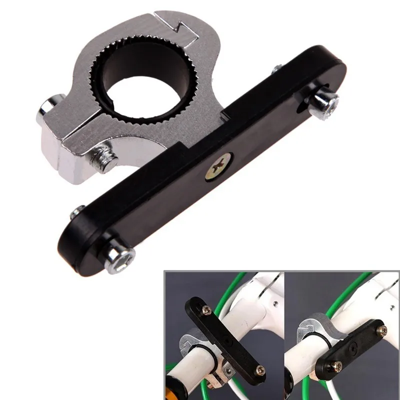

Хотел бы спросить о креплении двух таких фонарей на руле или выносе. Имею такие позиции:
Фонари https://www.aliexpress.com/item/-/32863988132.html
Холдер https://www.aliexpress.com/item/-/32622345675.html
Вынос https://www.aliexpress.com/item/-/32826661777.html
Но к такому холдеру только один фонарь можно закрепить, чтобы он вперед смотрел. Второй будет смотреть назад.
Что можно сделать? Слесарных инструментов и навыков работы с ними нет.

Цитата: DmitryR от 17 Янв. 2019 в 17:32Но к такому холдеру только один фонарь можно закрепить, чтобы он вперед смотрел. Второй будет смотреть назад.
Ничего не понял. Какая задача-то?
Ситикоко 2 Квт, Сур-рон 5 Квт.
DmitryR
Как-то закрепить эти фонари.
У фонаря взад крепежная металлицеская пластина идет.
А крепление на руль ставится так, что одно его плечо смотрит вперед, а другое - назад.
eTyson
[user]DmitryR[/user], если верить картинке, то черная пластина перекручивается на 90 градусов
DmitryR
Там только в неразвернутом положении есть углубление, в котором черная перекладина фиксируется.
С другой стороны можно ведь и на клей её в правильной позиции посадить. Спасибо, буду на вынос ставить это крепление и на него уже камеры.
dengor2
Цитата: DmitryR от 17 Янв. 2019 в 18:28Там только в неразвернутом положении есть углубление, в котором черная перекладина фиксируется
Чёт, вы фантазируете. В поперечном положении алюминиевый кронштейн тоже зафиксирован между пластиковыми рёбрами.
