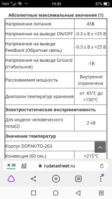

Цитата: elektrik73 от 25 Март 2020 в 12:21Или ЛМка должна быть именно с HV?
У меня не на HV блок питания собран, штук 10 сжег пока не поменял источник с 36в на 25в. Даташит глянте.
elektrik73
Глянул) Рекомендуют до 40! Но там же и максимальные!45) может схемой поделитесь!. Сам изготовлю. Чтобы работала стабильно до 45 вольт входного.
k1rra
Можно заморочиться UC3843 или подобной шимкой,но я б для начала светодиод сменил,вместе с оптикой.
Ну или хотя бы увеличил радиатор вдвое (если без кулера будет работать) или даже втрое.
XHP70 на 5 амперах разогревает такую болванку за пару минут до 65 градусов спокойно.
Ну и надеюсь это флудлайт для леса,а не головной свет.
BBS02 32A 14S4P 12.8Ah
elektrik73
#7887
Буду настраивать на такой ток чтобы без доп охлаждения еле грелся. До 1 Ампера не греется и светит не плохо. Проблема только в входном вольтаже на понижайке. Да и по ночам не планирую ездить тем более по трассе) Если только где нибудь в лесу не застанет ночь:) p.s. UC3843 работает в паре с полевиком? У меня лежат несколько шимок шестиножек мизерных работающих с полевиком но тогда и трансформатор мотать надо.
