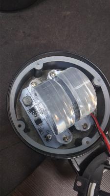

Очередная поломка фары Е 03 В  от тряски. Первый раз тупанул и ремотировал по минималке ,тупо сделал припой ноги заново. Надо по другому было решить проблему,дополнительно закрепив элементы на плате...

В подобных условиях необходимо впаивать провод насквозь в пистон и дополнительно фиксировать компаундом.
Вместо термоклея я бы использовал силиконовый герметик или любой другой мягкий компаунд.
Что за странная перемычка вверху справа?
Прихожу к выводу,что нужно помимо преобразователя организовать резервное питание фары хотя бы на час работы.

Проще действительно залить. У меня силикон был дома только с добавкой вонючей,а он окисляет. Не стал его наносить. Чёрный минусовой не пролазил,а от катушек и так были насквозь.Обломило под корень и остались огрызки. Под весом катушки и по инерции от толчов видимо гнуло туда -сюда и приветики.

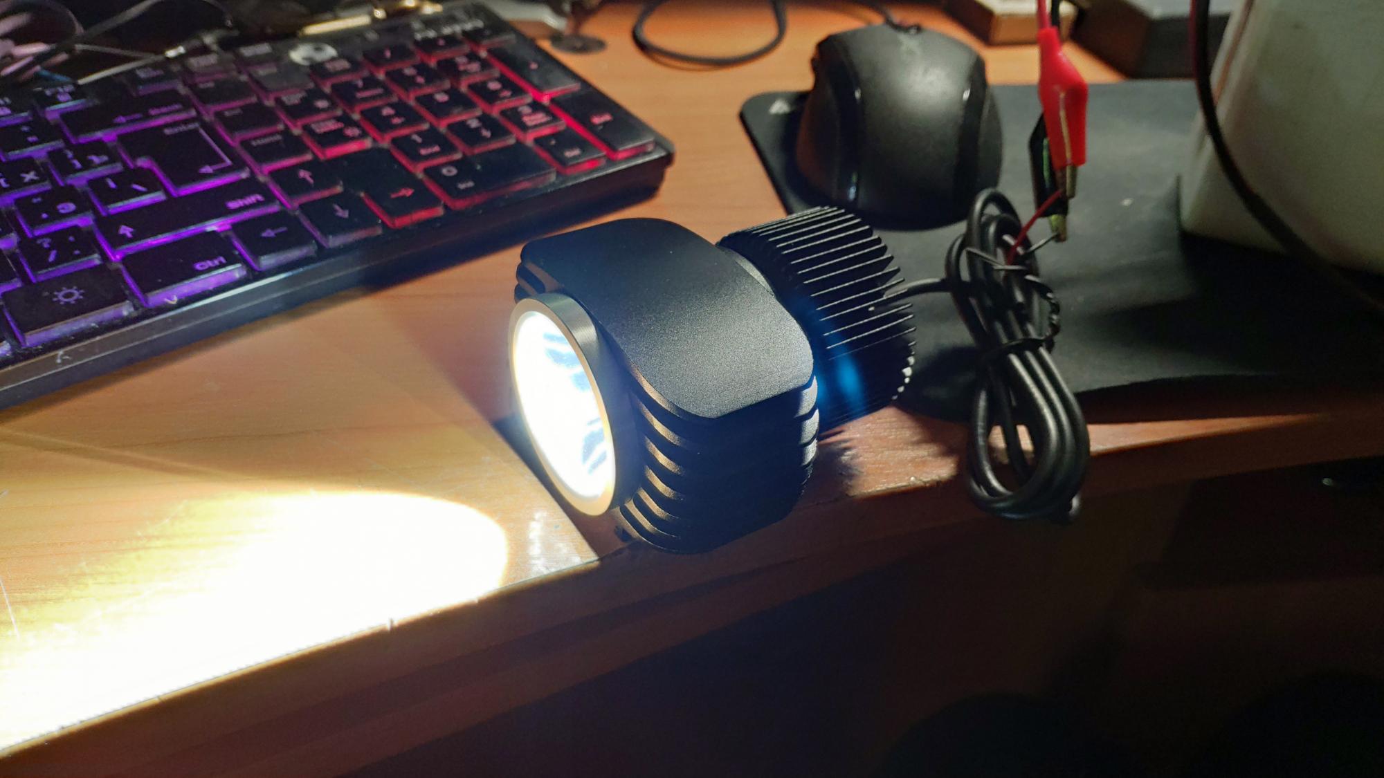

Имеется фара на базе XHP-70 с Alixpress:
Судя по датащиту и явно распаянной внутрянке - фонарь должен работать в 2х режимах (100% и 50%). Но подключив питание на "L" - я получил пол яркости... Теперь уже на обоих контактах/режимах. А спустя некоторое время яркость вообще упала чутьли не до нуля...
Прозвонив все, что можно, выяснил, что пробиты 2 токозадающих резистора. Но замена их на аналогичные по сопротивлению не помогла.
Думаю, микрухе хана... Заказал новых парочку. Вместе с силовым ключом, благо стоят недорого (20-30 центов/штука)
Вопрос - как заставить эту штуку работать в 2х режимах не перегорая?

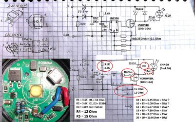

Ниже фотка внутрянки моего фонарика с замененными резисторами и 2 схемы: Верхняя - найдена на китайском сайте, вроде как из датащита. Нижняя - то, что у меня. Есть отличия...

Где по схеме Вы увидели возможность работать в 2х режимах? Это вроде не микропроцессор, значит никаких "интеллектуальных" переключений видимо не получить. И яркости регулировать только подбором шунтов.
Если в рекламе есть упоминание о нескольких режимах, то тогда это всё похоже не дешевую подделку или при заказе не указали правильную модель.

Этот якобы XHP-70 и столь же мусорный драйвер рекомендую удалить.
А так по схеме все верно,эта плтака работает уже давно в каччестве освещения в подвале на небольшом куске радиатора,ничего не перегорает.

Он и работал в одном режиме почти месяц без проблем.
Светил, кстати, крайне ярко, отчего и возникло желание немного его "Угомонить". Диод там если и не оригинал, то очень близок к нему по яркости.
Но захотелось посмотреть чего там внутри. Увидел на плате два пина и всю электронику на месте. На всякий случай загуглил, что есть что. Решил, что это просто маркетинг и режим "50%" там работает. Подключил. Фонарь стал светить на 50%... Но при подаче питания на пинг "H" (как было изначально) - фонарь один фиг продолжил светить в половину.
Прозвонив резисторы - понял, что они пробиты ("120" и "150" - должны прозваниваться как 12Ом и 15Ом соответственно. Естественно, выпаял и прозвонил отдельно от платы). Заменил на теже номиналы но в обычном корпусе "0.125w". В итоге фонарь стал ещё слабее светить...
Что за магия - непонятно.
Сейчас заказал оригинальные LN2556 и LN10N10 (на всякий случай). Буду восстанавливать схему.
Но возник вопрос: В датащите указано, что микруха до 3А держит. Но светодиоду нужно почти 5А (И они были, судя по всему). Вопрос - 3А - это номинал микрухи, а реальный ток определяется мощностью внешнего ключа? Или, всёж, тут какойто другой расчет?
Ещё смущают токозадающие резисторы - через них под 30W протекает. Как они выдерживают? (Судя по всему - никак, раз пробило их у меня)
k1rra
Этому светодиоду далеко до оригиналов.
У м\с внешний ключ,так что подбором резисторов можно играться.
Возможно пробило микру,вот она и умирала.А вот пятью амперами тут и не пахло никогда,при потреблении в 1,5 ампера и 12ти вольтах думаю понятно почему.
