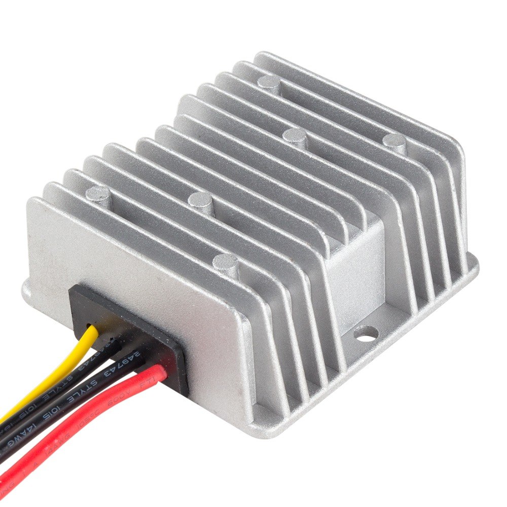

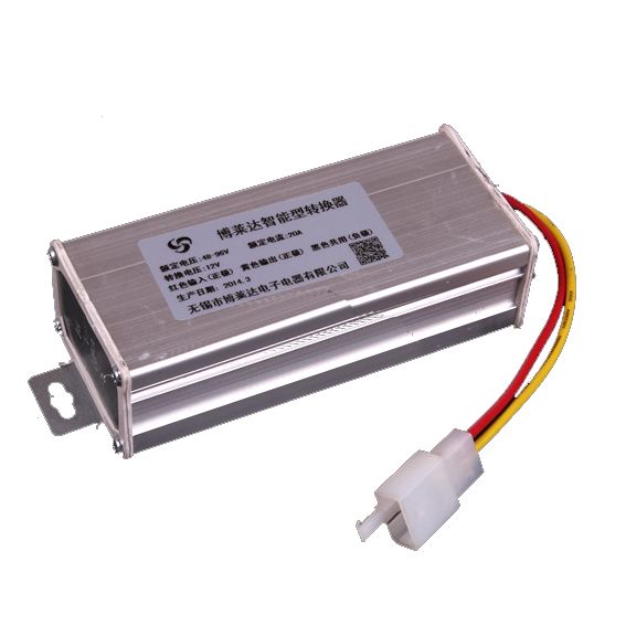

народ, читать всё сил нет, сначала поделюсь опытом использования.
на борту ЛЖФ 20S (сначала было 16S). все дсшки на 12В
вот таких 2шт убито за 2года, умерли нормально, без последствий, убил сам, случайно.
вот этих, брал в мск, было 2 шт за 2 недели, одна умерла от КЗ, вторая от перегрузки в 120-130% за 6-10 сек.  обе подали вход на выход, далее кз по входу. это ппц
плюнул и взял такую вещь, места много)) http://www.mean-well.ru/store/SD-150C-12/
пару лет горя не знаю, счастлив, как ребёнок в новый год. есть гальван-развязка, все возможные защиты по входу и выходу, регулировка выхода 11-16В, стабильно держит напругу, в отличии от первого варианта (10,8-11,2В под нагрузкой). по параметрам: вход 36-72в (48В), 74В держала без нареканий.
сейчас собираю батарейку себе из ли-ионок 20S. соответственно вопрос, как легко и дешево понизить напругу на 10В (резисторы или диоды не предлагать ;-D)))? или выдержит ли она 84В, уйдёт в защиту или бряк - и досвидос? кто сталкивался с подобными БП?

romansazin
кстати, вскрыл свою дисишку, там мосфеты до 200В стоят, пара диодных сборок до 220В. единственное, от чего  может зависеть ограничение входного напряжения - драйвер ШИМ, который по даташиту питается до 35В (питание микрухи через резисторный делитель  ;-D ;-D, никаких LMок для питания мелкотни нету). Померил на TLке - 28В, при входном питающем 70,5В. посчитал тот делитель, при напруге 84В - должно быть 33В на драйвере, почти впритык. вот и думай теперь... включать или нет....
