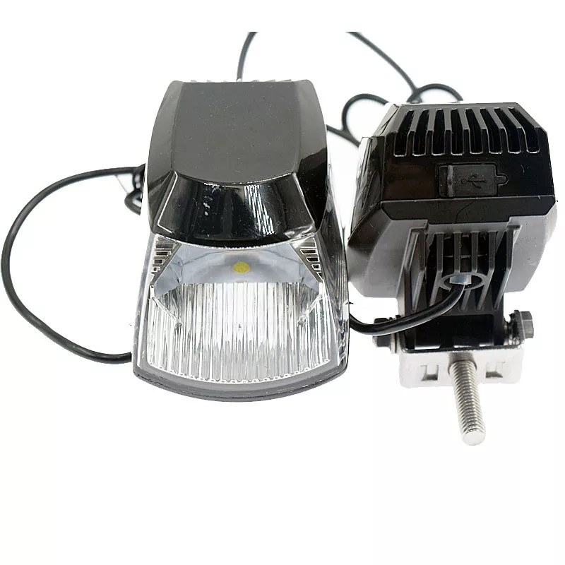

а вот к слову, подскажет кто на 12В какую нибудь толковую фару для дальнего? (загород например) в дополнение к имеющему "ближнему" в виде роксим х4е (а то дорого вышло но светит бестолково)
Xимкинский
#855
Посмотри такую фару https://ru.aliexpress.com/item/GZKAFOLEE-offroad-30-3000LM/32947068756.html?spm=a2g0v.10010108.1000014.4.4a003c22dcOvpp&pvid=0442b8f0-767b-4e80-a809-93f909d45308&gps-id=pcDetailBottomMoreOtherSeller&scm=1007.13338.112281.000000000000000&scm-url=1007.13338.112281.000000000000000&scm_id=1007.13338.112281.000000000000000
У меня стоит уже больше года, свет правильный, яркий, пользую и зимой и летом
Можно поставить две - с разным наклоном, одну на дальний, вторую под ближний...
(только вверх ногами не ставь, водители не поленятся развернуться, догнать, и вдумчиво объяснить твою неправоту)

newsky526
Цитата: Xимкинский от 19 Март 2019 в 10:45Посмотри такую фару ссылка
С такими фарами, есть засада:  светят ОЧЕНЬ широко и толку от этого очень мало. Я поездил с похожей и мне не понравилось.
Купил другую, которая светит по всем стандартам , никого не ослепляя.

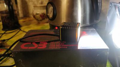

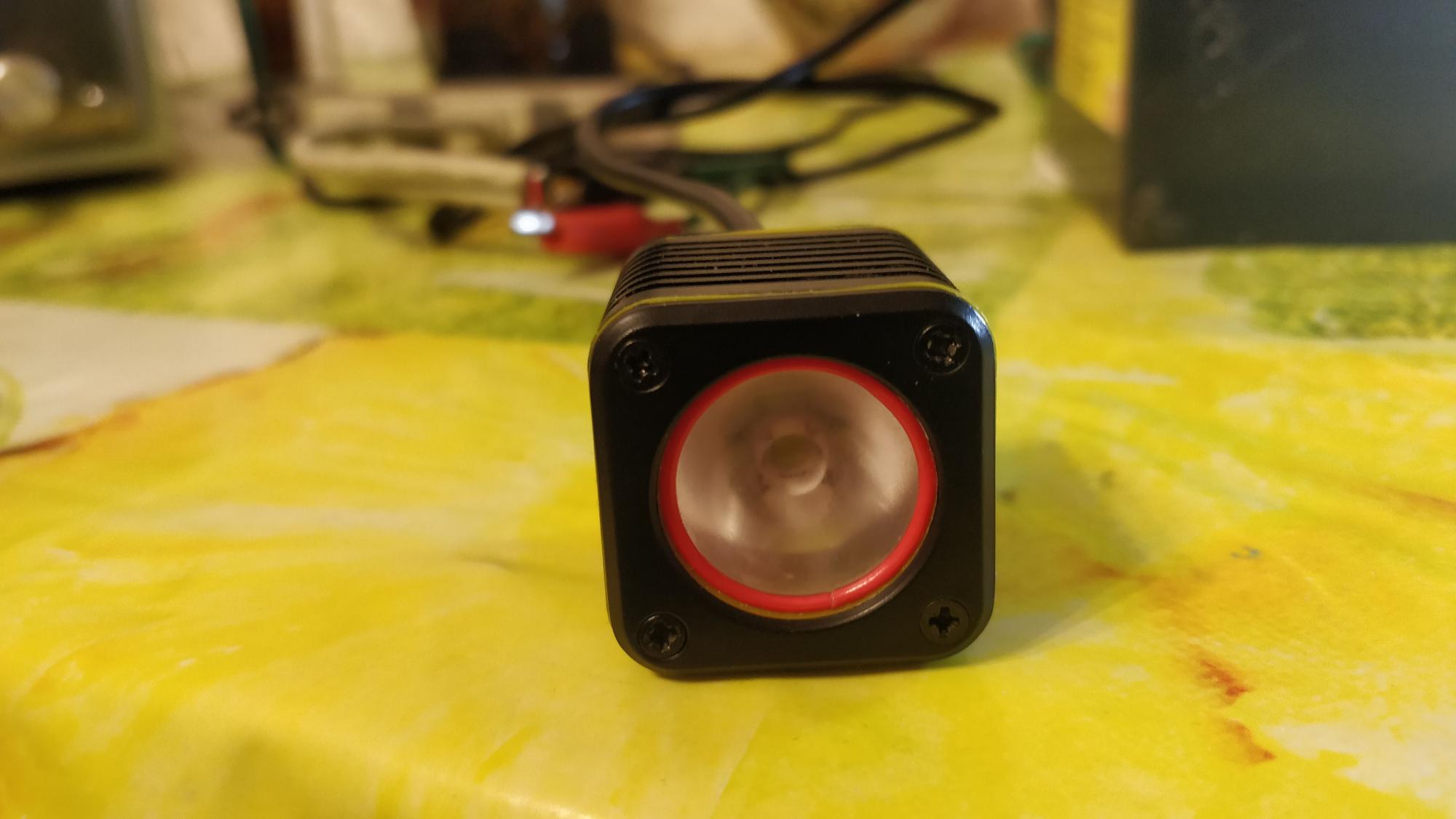

slavian.r
ну нафиг такие люстры вешать..... вот такие себе сделал. пара, ближний-дальний с разной оптикой. на ближнем стрип оптика, светит полосой. по 10 ватт каждая, по 3 режима. размер - спичечный коробок.
на ходу на максимальном режиме яркости греется умерено, все таки мало металла для такой мощности. переделаны драйвера, заменены диоды с синюшных на приятный нейтральный
