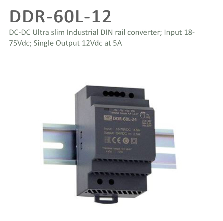

Я всё-таки купил понижайку. Решил не заморачиваться с доп АКБ на 12В.
Вход до 75В, на выходе 12В, 60Вт и 5А.
Нашёл в чипидипе за 1880.
Suringmax 1500W(5T), Votol EM-50-4, LiFePO4 52V50Ah

дорогая, корпусные на алике дешевле
