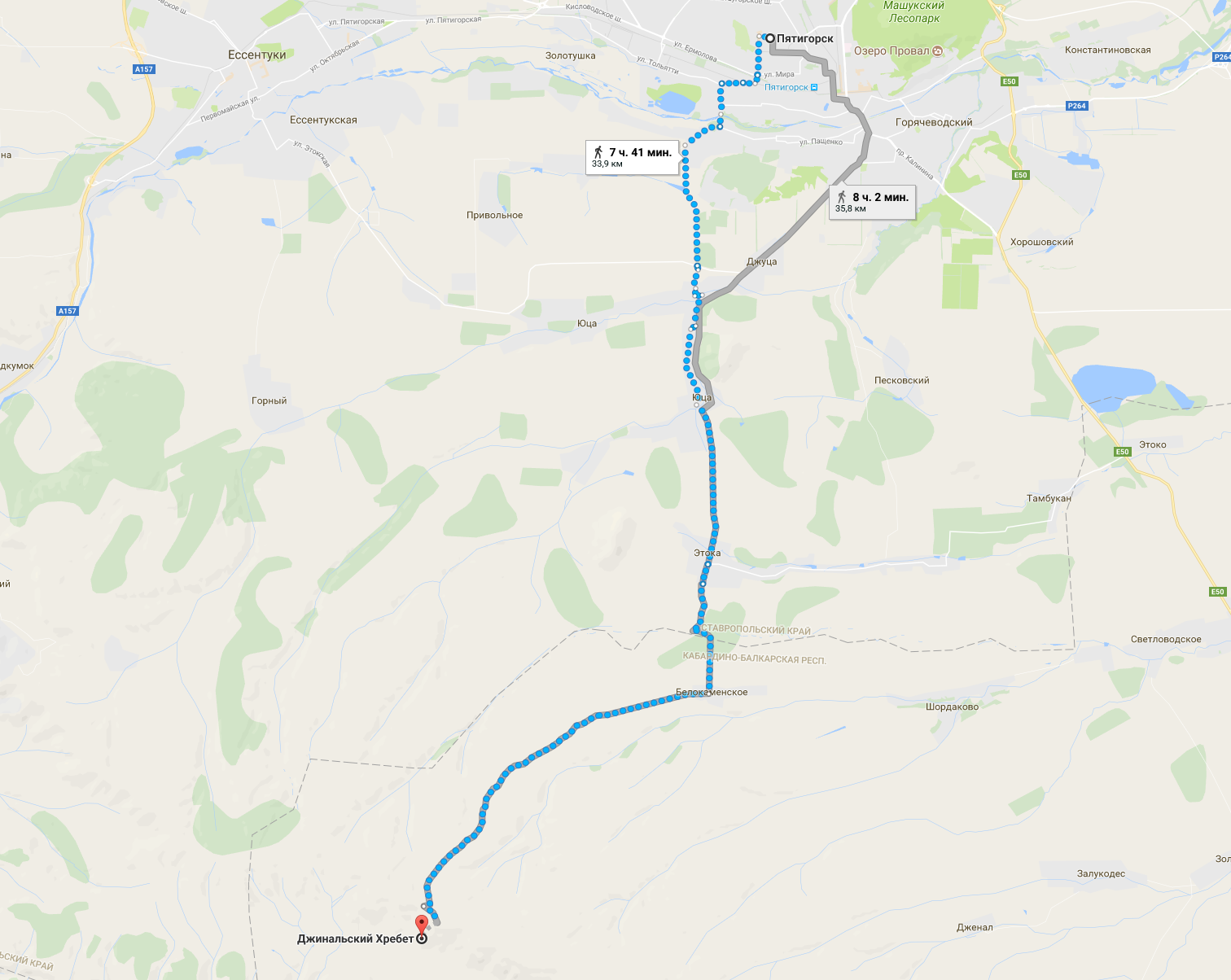

Мои планы сегодня на новом велике-"электродоноре" прокатиться на Джинальский хребет в Кабардино-Балкарию. Вчера спустил давление в амортизаторах под свой вес, но вилка все-равно жестковата, с залипанием работает. Нужно будет перебирать и пгрейдить, судя по всему. Народ пишет, что на FOX 32 есть такая беда- какая-то резинка слишком давит на стенку цилиндра...
Подседельный штырь отпилил сантиметров на 7, вроде теперь все ок. Друг велогонщик посоветовал еще и вынос покороче поставить, хотя мне посадка кажется удобной.
А вот что делать с кареткой (как ее пересадить на резьбовую..?) пока мысли не посещают особо.
