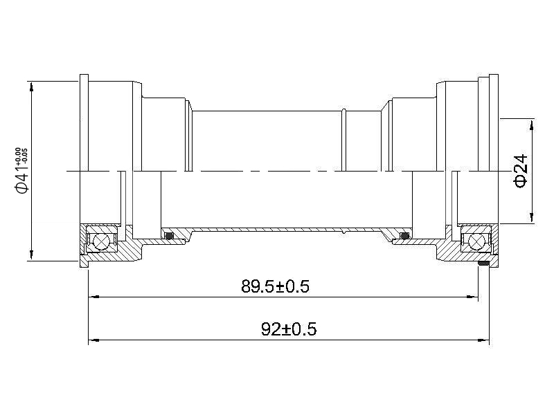

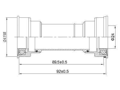

Имеем кареточный узел Press Fit BB71x41 на данном велосипеде.
И имеем каретку в сборе для моего мид драйва... ISIS BB83mm - ну она универсальная, как оказалось. по ширине можно подгонять как душе угодно...
Но вот как воткнуть резьбовую каретку таких размеров в безрезьбовой кареточный узел??? Или, может быть, легче родную систему на фривилл переставить? Делитесь мыслями пожалуйста.
Я так понимаю, что адаптер под резьбу изготовить не выйдет, так как кареточный узел пресс фит имеет посадочное гнездо под подшипник, а после него идет стопор-перегородка и сужение трубы...

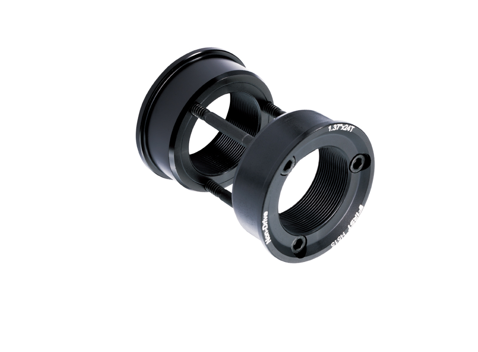

ferum
Вот тут какие то переходники есть, надо погружаться, стандартов дохрена слишком
http://www.chainreactioncycles.com/ru/ru/каретки/запчасти-для-кареток
Вот такую штуку я даже в соколях видел
Но опять же надо уточнять размеры, или изготавливать под заказ.
Gregory26rus
К сожалению готовых решений переходника Press Fit BB71 на резьбу не существует. Только с Press Fit BB30... Поэтому мне нужно придумывать иной путь.
ferum
[user]Gregory26rus[/user], с 41мм на 35мм грубо, это втулка с резьбой, стенка 3мм, минус 1мм на резьбу. Вообще без проблем. Любой токарь нормальный сделает. Лучше отдать резьбовые части каретки, и обьяснить по плотности посадки втулок, направлению резьб. Возможно сделать сделать втулки с разным выносом по сторонам. Очень важный момент, нужны будут дистанционные шайбы на вал, между шатуном и подшипником, чтобы не было смещений вала с выдавливанием запрессованной втулки.
Gregory26rus
41 мм это только наружний участок трубы примерно 1 см, потом идет сужение ощутимое (нигде не могу найти диаметр узкой части трубы). А на еврокаретке резьбовой двойные подшипники стоят.
Best23
Gregory26rus
Это уже интереснее. У меня есть люди, кто может на заказ что угодно сдлелать по токарке и чпу фрезеровке, лазерной резке. Но вот что делать, пока не совсем понятно. Вот смотрю на адаптер по ссылке и не понимаю, как это работает... Хотя у меня как раз стандарт по размерм BB 86\92
