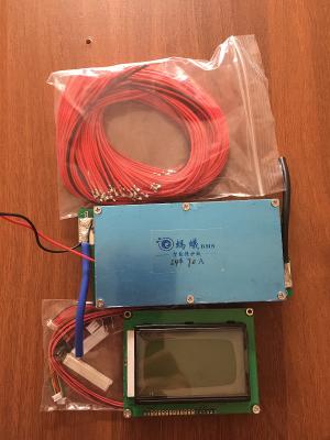

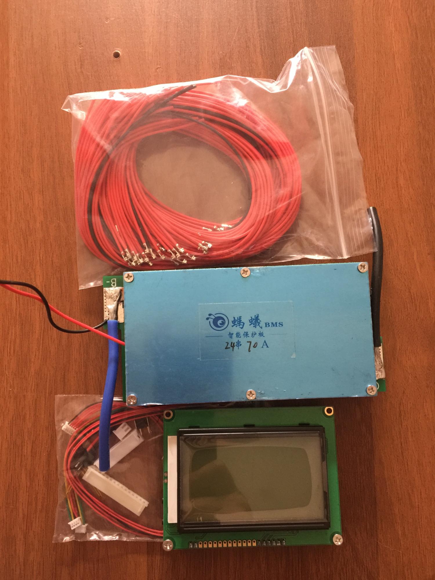

А сегодня получил посылку со сматр бмс и экраном. Буду думать, как это добро установить.
