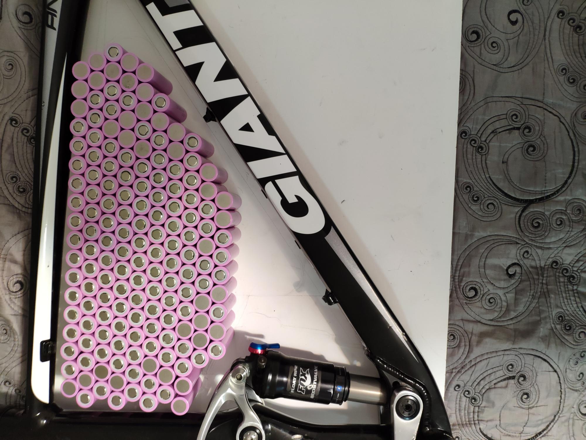

Имею аналогичную раму Anthem X. И сейчас мудрю как расположить акум и контроллер в треугольник рамы. Больше конфига 13S10P не получается при поперечном расположении ячеек.
Кофр для акума хочу распечатать  на 3Д принтере, но проблема в размерах, у всех в основном 250*250 рабочая поверхность. Печатать из половинок тоже не хочется. Ты вроде писал, что у тебя есть 3Д принтер, не думал печатать?

Цитата: Abod от 08 Фев. 2019 в 08:01Имею аналогичную раму Anthem X. И сейчас мудрю как расположить акум и контроллер в треугольник рамы. Больше конфига 13S10P не получается при поперечном расположении ячеек.
У меня Giant Trance X2 - немного другая рама и я специально искал ростовку L, чтобы уместить все свои 160 элементов.
Цитата: Abod от 08 Фев. 2019 в 08:01у всех в основном 250*250 рабочая поверхность. Печатать из половинок тоже не хочется. Ты вроде писал, что у тебя есть 3Д принтер, не думал печатать?
У меня tevo tornado, рабочая поверхность 300 на 300 на 400. Думал тоже печатать, но принтер я купил позже, чем собрал батарею, теперь подумываю о том, чтобы перебрать ее плотнее, т к когда у меня ремни ослабевают на раме сверху от прыжков и батарея чуть провисает, то рычаг заднего амортизатора начинает бить по углу батареи. Небольшой недочет в сборке.

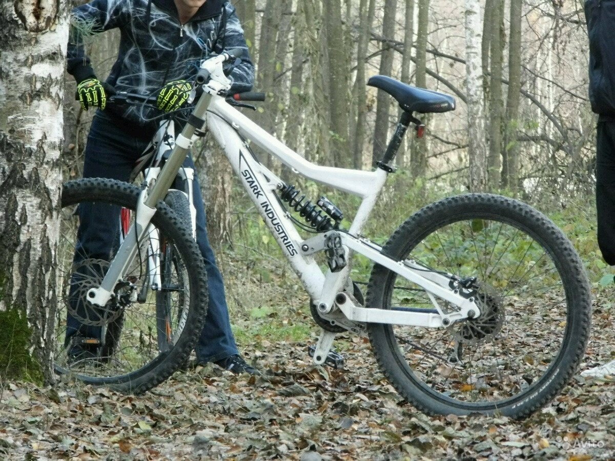

Подскажите вот на этот велик безгеморно поставится 1800вт мотор?
Батареи на 60в (еще не покупал) куда пристроить посоветуете?

Цитата: Борис1 от 08 Фев. 2019 в 23:52Батареи на 60в (еще не покупал) куда пристроить посоветуете?
Вариантов не много. Мудрить багажник, сверху на раму или возить гирю в рюкзаке.
Я на одном из велов так делаю. Тоже некуда запихать акум. Пугали что спина отвалится и тп. Но ничего подобного, вполне удобно.

Цитата: Gregory26rus от 08 Фев. 2019 в 21:08У меня Giant Trance X2 - немного другая рама и я специально искал ростовку L, чтобы уместить все свои 160 элементов.
160 лезет, но без контроллера. Можно конечно контроллер как у тебя, поставить вниз. Для него даже лучше будет.
Кофр решил под амор не вырезать,смотрится не очень. Первый вариант на картинке
Борис1
Цитата: Abod от 09 Фев. 2019 в 08:38Мудрить багажник, сверху на раму или возить гирю в рюкзаке.
Не рюкзак ваще не вариант.
Сзади конечно можно, но блин хлипко там, край на раму сверху.
А под низ рамы не получится или в колесо будет втыкаться на больших кочках?

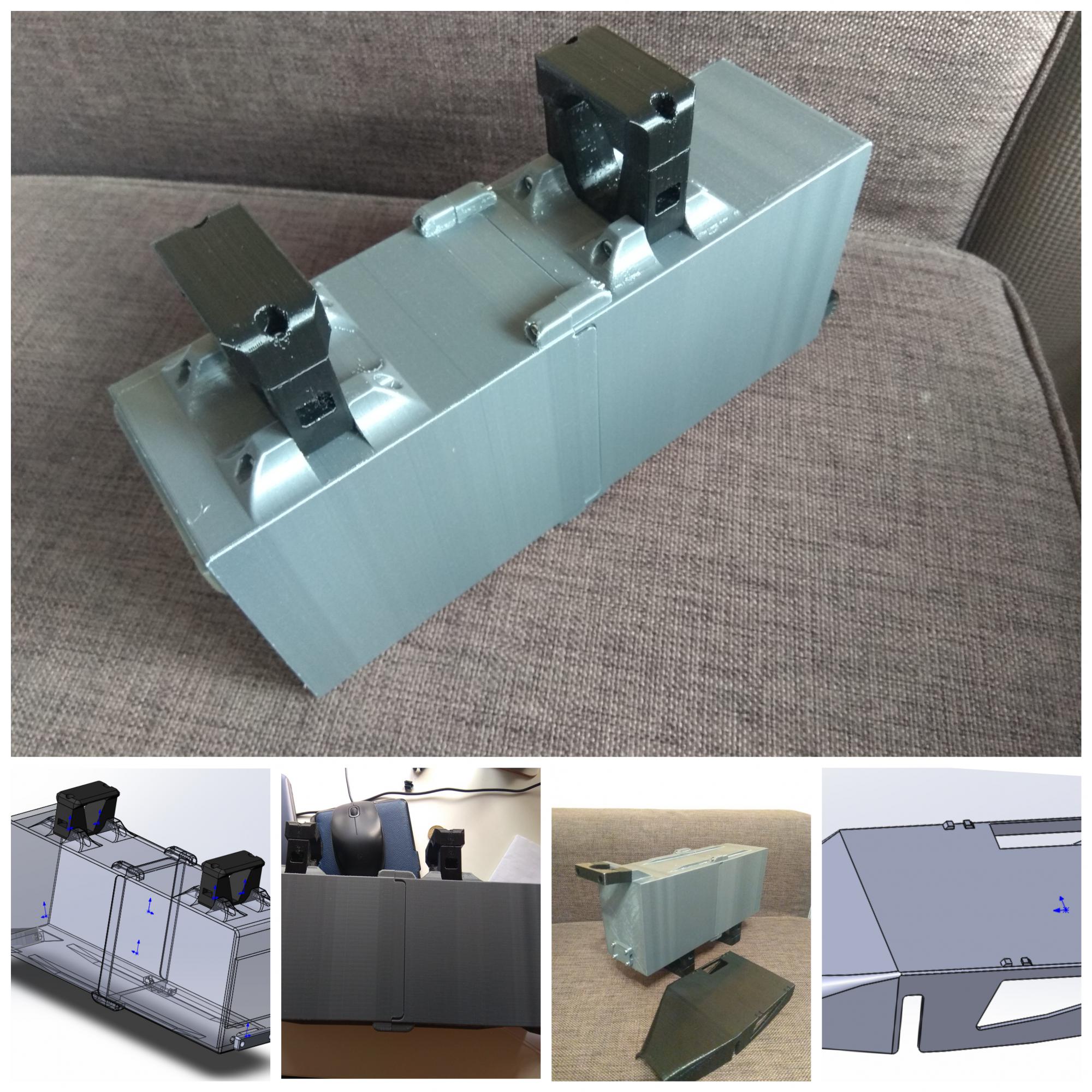

[user]Gregory26rus[/user],
Если есть принтер, лучше сразу печатать корпус. Я раньше (2 года назад) использовал различные вариации с креплением аккумулятора в подрамной сумке, жесткость недостаточная. В поворотах особенно хорошо заметно было. Если рычаг амортизатора бьет по батарее, то лучше переделать крепление. Если удар приходится на середину ячейки, её довольно легко повредить.
Корпус для батареи советую делать сборным из нескольких деталей. Соединять М3 метизами. М4 тоже можно, но избыточно. Можно соединения пройти герметиком, загрунтовать, покрасить, если нужно. Важно использовать мощные хомуты для крепления корпуса к раме, желательно в трех точках. Хомуты печатать по профилю рамы.
Толщина 3дпечатного корпуса 3 мм - достаточна. Пластик очень советую PET-G. В крайнем случае - PLA.
Пример съемного аккумулятора в каркасе:
Еще один пример (несъемный). Здесь видно, что хомуты и основная часть корпуса - отдельные детали. Соединяются 50 мм винтами М3:

Цитата: max-over от 09 Фев. 2019 в 12:59Корпус для батареи советую делать сборным из нескольких деталей
На Авито не твое объявление? )
Посмотри мой эскиз, сколько стоит примерно напечатать?
Модель могу скинуть в почту.
