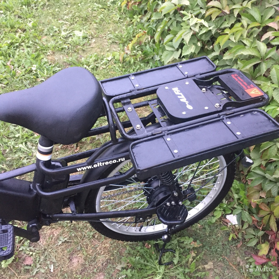

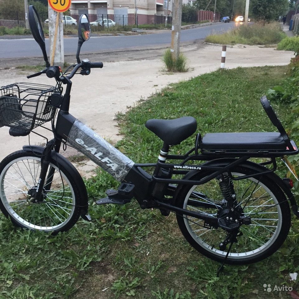

Борис1
Цитата: Abod от 09 Фев. 2019 в 08:38Вариантов не много. Мудрить багажник, сверху на раму или возить гирю в рюкзаке.
Кстати, я подумал и действительно думаю можно пристроить багажник мощный и 20кг думаю без проблем акб будут держать даже при крутых маневрах, вот примерно как тут, к раме приварить
Gregory26rus
Ох, смещение центра масс назад и вверх- это еще хуже, чем мотор-колесо в плане ухудшения маневренности. Я уверен, что и без багажника ваша первая проба поехать на таком миде закончится через 2 метра на заднем колесе. А при падении с таким багажником батарея вообще не защищена. Нужно взвешивать все за и против. Я вижу пока больше против, чем за.
