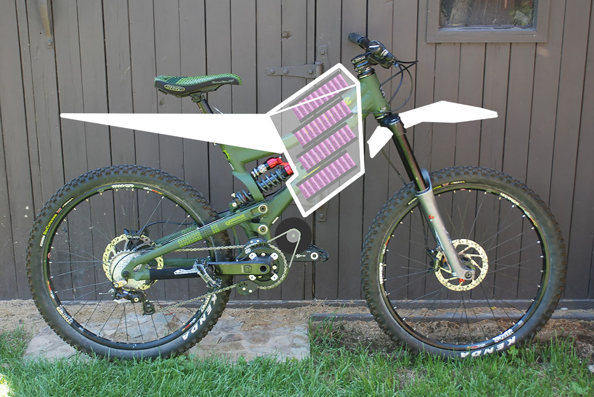

И второй вопрос по поводу расположения батарей. Как писал выше, хочу собирать пак из 1600 ячеек 18650. Думаю взять специальные квадратики, чтобы собрать нужные конструкции. В моем случае думаю в несколько этажей буквой П на раму сверху одевать батарею 16S10P. Накидал навскидку в размере. Не судите строго, разговор не о дизайне.
В общем верхний этаж 6 на 10, под ним два этажа 2 на 10 с обоих сторон от рамы  и нижний с обеих сторон от рамы 1 на 10. Замысел в том, что ячейки будут хорошо охлаждаться, можно даже сделать воздухозаборник спереди, укладывать ячейки не сотами, соответственно. Максимальная ширина конструкции получится 12 см по батареям, 13-14 см по корпусу. Вроде бы педалированию не должно мешать.
senya
Неудачная компановка, у вас батарея на уровне коленок, педалировать не возможно. Я уже вам показывал компановку батареи на boot r, при которой коленям ни чего не мешает. Если провода не натягивать, как струна, не чего им не будет.

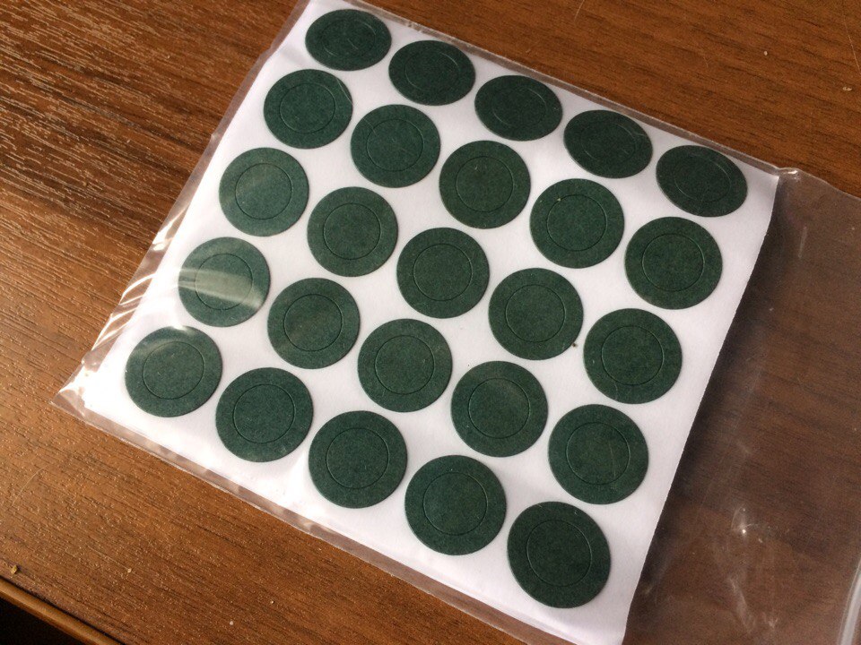

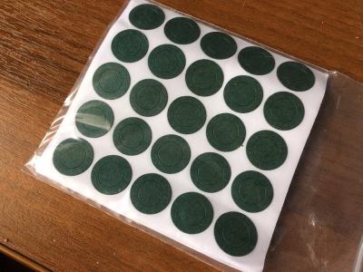

Gregory26rus

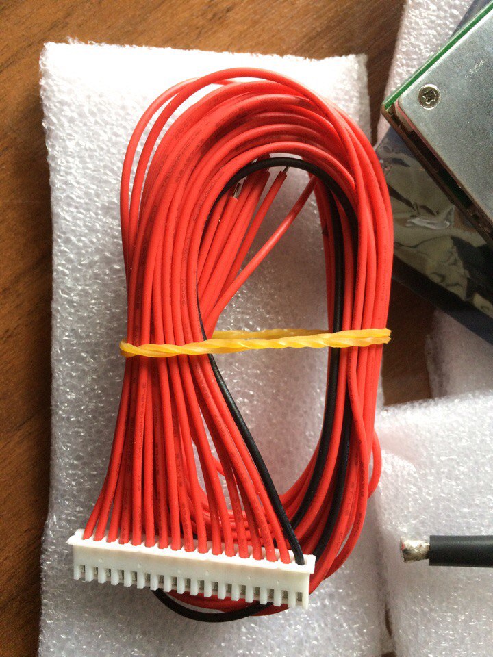

Получил сегодня BMS 16S 40А. Еще не проверял. На всякий случай оставлю для истории ссылки на надежного продавца.
60V 16S 40A BMS For 16S 3.7V li-ion battery 59.2V 40A BMS Continuous wrking current 40A Charging voltage 67.2V
У этого же продавана сразу взял.

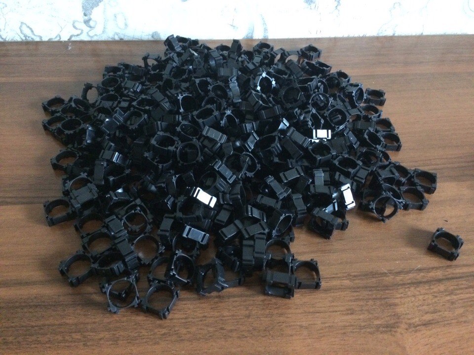

Никелевые пластины под пластиковые ячейки.
И картонные колечки.
А у другого продавца взял сами ячейки 400 штук по адекватной цене (3,56 руб за штуку с бесплатной доставкой).

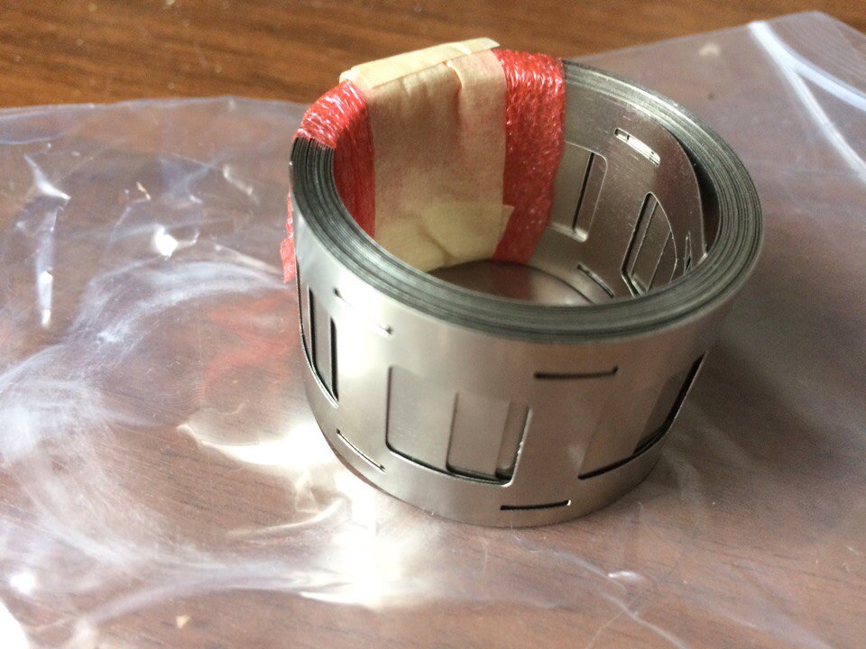

И, на всякий случай у него же взял никелевую ленту скошенную для плотной компоновки 18650.
Посылки дошли очень быстро, ровно за 2 недели из Китая до Пятигорска...

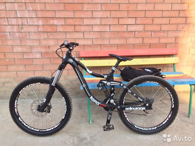

Народ, в общем я выставил на продажу свой DH велосипед mongoose pinn'r . Скорее всего завтра за 700 км за ним приедет парень с Красной Поляны. В связи с этим очень нужно подобрать велосипед ему на замену. Можно б\у в пределах 75 тыс руб.
Помогите с выбором. Хотелось бы каретку 83 мм, т к мотор уже под нее пришел. Но я все-таки думаю, что лучше искать велосипед, на котором в перспективе смогу поменять кассету на планетарную втулку, то есть под 135мм. Думаю, что мне большие ходы подвесок не нужны, так что лучше все-таки смотреть в сторону кросс кантри двуподвесов, нежели DH, на которых крутить педали по прямой или в гору просто не реально - с выдвинутым на всю подседельным штырем коленки до ушей почти достают и ноги только на треть распрямляются при педалировании...
Вот пример, на который посматриваю. Что думаете? Подскажите пожалуйста свои варианты, хорошо подходящие под мид-драйв.
Kona entourage 2013 - вроде и место в раме есть и хода подвески 160-170. Правда вилка смущает...
ferum
[user]Gregory26rus[/user], кросс-кантри, это либо хардтейл, либо двухподвес до 100-110мм хода сзади. Эти ребята очень активно крутят, амортизация сзади этому слегка мешает. Хода до 170, это эндуро, там как вниз едут, так и вдоль горки, с небольшим подъемом бывает. То есть и прыгнуть надо иногда, и покрутить приходится. Для бафанга, на мой взгляд, очень важна форма нижней трубы рамы, чем прямее, тем лучше. На раме, которую вы присмотрели, мотор будет свисать ниже звезды, такими хрустальными яйцами, на мой взгляд это не юзабельно абсолютно, если вы конечно не катаетесь строго по ровному асфальту..

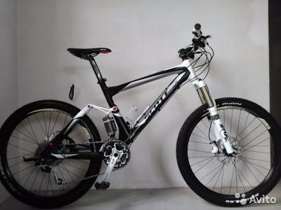

max-over
Все под 68-73 мм каретку:
Giant Anthem старых выпусков (c резьбовой кареткой), Specialized Epic до 2009, Merida LRS, Scott Genius,  у  Kona есть несколько подвесов с прямой нижней трубой и относительно объемным передним треугольником (Dawg, Kikapu)
