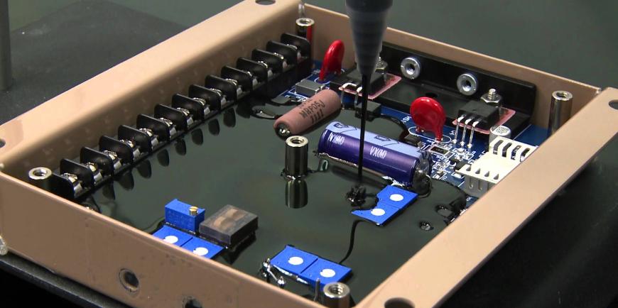

WinStinger
На печатных платах защишают ответственные места составами на основе полиэфирных смол называют компаундом. Может видели лужи черного, прозрачного
лака или серого на платах, который ни чем не отковырять. Эти лаки или полиэфирки не гидроскопичны и защищают от корозии закрывая доступ кислороду.
hiker51
Вот такое средство использовал для герметизации самодельной платы управления ДХО, вместо сгоревшей от Осрам, которая тоже была залита подобным герметиком в корпусе.
Отличная штука! Очень текуч, прозрачен, хорошо заполняет все пустоты без остатка, встаёт около суток при комнатной температуре, т.е под плату надо сделать типа ванночки, пенала, положить уже подключенную и залить, обеспечить неподвижность. Есть возможность извлечь, механически очистить в случае замены/ремонта компонентов, как крутой холодец по консистенции, после застывания.
https://www.chipdip.ru/product0/8704461701 ценник у них космос конечно, я в 2 раза дешевле брал в розницу в радиодеталях... :-) Есть и аналоги без имени.
Можно и термокомпаунд использовать:
https://www.chipdip.ru/product/kptd-1-1t-5.5-100g
dimad63
#291
на заводе все блоки заливали силиконовыми компаундами   и куча герметиков продаётся именно для этого а полиэфирки все проводят напряжение пока не застынут несколько раз спалил платы так
все коммутаторы на японских мотиках залиты силиконом
а ещё полиэфирные смолы наберают до 40 процентов воды от своего веса
на всех полиэфирных шпаклёвках написано не использовать с водой :) но все делают наоборот :)
только в тачка на прокачку сказали об этом  что если на зашпаклёванную поверхность попала вода  надо долго вышить или сдирать и наносить по новой .
У меня аккумулятор был заделан полиэфиркой   кончилась эпоксидная :(  а надо было отдавать . так он весь проржавел и окислился  . под ней

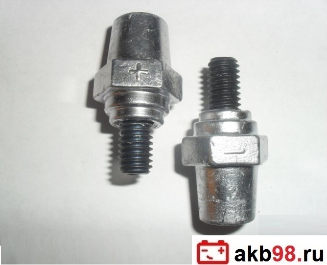

Andredd
Господа, а никто не пробовал использовать подобный переходник, дабы не колхозить клеммы???
Y_Jog
Цитата: Andredd от 29 Янв. 2019 в 17:57подобный переходник, дабы не колхозить клеммы
Я нет, и впервые вижу. Ну и резьбы внутри нету, для меня это фатально, так как корпуса ещё нету. А для корпуса свиду неплохой очень вариант. Ссыль можно ??? Хотя если это просто болт залитый в Pb тоничего хорошего не выйдет. Контакт Gомно будет, небольшое спасение только в привалочной плоскости со стороны резьбы.
