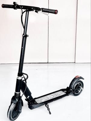

У меня "заводская" версия электрифицированного Oxelo Town 7 XL. В деке аккумулятор на 5 Ач, хватает на 10-15 км пробега, вес 11 кг. Для 99% поездок в магазин и обратно хватает, но подумываю сделать доп. батарею еще на 5-6 Ач для прогулок по тротуарам...
Самокат очень хороший благодаря узкой и длинной деке - суперюркий и маневренный, легко спрыгнуть, поскольку ноги далеко друг от друга и можно сделать "тормозящую" пробежку. К сожалению, самокатов с такой узкой декой на нормальных колесах немного.
Один косяк у меня - болтается переднее колесо, что-то в узле амортизатора, болт поджимал, но безрезультатно. Зимой разберу все гляну...

Да, спасибо. Посмотрел - у меня точно такой же, и я тоже хочу взять дуалтрон для быстрых дальних прогулок ))
Да, с рулем надо что-то решать, вроде когда едешь не чувствуешь, но люфт самого колеса градусов 15 наверное...
А зачем менять колонку и почему не выдвигать? У меня как раз до упора вверх выдвинута... Там сантиметров 10 запаса, выглядит прочно...
И еще, вижу контроллер доставали. Электронный тормоз на нем есть?
quadlike
Колонку менять так как родная говно и закусывает и не точная. Руль не выдвигать чтобы при торможении его толкать не вперед а как бы вниз. Контроллер разобраный на йотках есть и электро тормоз тоже. Только он на низких оьоротах не ахти. На вывешенном и раскрученом колесе можетк испытать будет тормозить. Пневма - мастхев. Вы видимо в мокрую погоду не катаете) а я под проливным дождем)) так же я вскрывал батарею и вытаскивал оттуда мокрую бумагу) и изолировал там все от воды. Крыло у меня другое - алюминиевое. Думаю его жестко закрепить что вставать на него иногда)

Спасибо. Я когда торможу почти сажусь на заднюю ногу, руль скорее наоборот тяну назад...
насчет пневмы спереди не уверен. Задняя камера порвалась через неделю - еле нашел замену, чтоб самокат не простаивал. Заказал из Китая 2 шт. запасных.
В дождь катался, хоть и не часто, проблем даже в ливень не заметил, главное не дергать руль. У меня заклеено хорошим скотчем снизу. Зимой разберу, все загерметизирую и подумаю, как нарастить батарею. Но пространства внутри вообще нет. У поляков есть версия с большим отсеком под батарею, надо было такую брать.
Но я об этом не думал, импульсивно купил
Крыло у меня тоже алюминиевое, но вставать на него не выйдет - треснет, мне кажется. Там пару мм всего...

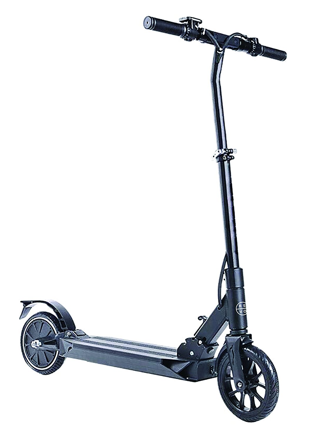

Такие с большим отсеком только в Польше видел: http://allegro.pl/hulajnoga-elektryczna-skladana-revoe-550168-25km-h-i6837767193.html
Камеру надо купить обязательно. Там твердая покрышка - может вы уже давно на спущенном ездите )))
ИМХО клиренс должен быть одинаковый по всей длине... Но все это дело вкуса уже. Меня передняя покрышка устраивает. Я даже считаю ее отличной и сзади бы такую поставил. У нее хороший накат.

Диалог завязался :) Но мимо кассы - посмотрел на поляка - там дека совсем другая. Это уже не тот товн, что в декатлоне и его клоны!
Может отдельную тему завести - "польский товн" ? Ну чтобы не получилось потом так, что люди будут задавать вопросы , ответов на которые у нас нет !?
Гагарин
Цитата: virtpil от 08 Июль 2017 в 15:43Может отдельную тему завести - "польский товн" ? Ну чтобы не получилось потом так, что люди будут задавать вопросы , ответов на которые у нас нет !?
Действительно лучше отельную тему. И рассказать в ней отличия от 5А версии, и версии с дополнительным отсеком... Чтобы было понятно что покупать.
