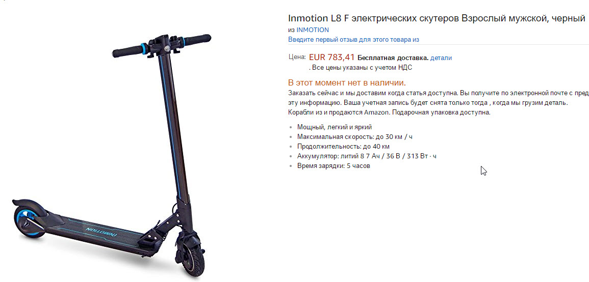

А вот что про L8F на амазоне (гуглоперевод страницы)

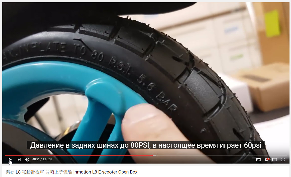

Удивило, что в колесе давление всего 1.5bar

в роликах где то проскакивает, что от 60 до 80 psi

А где это видно?
Очень маленькое давление для самоката.
Обычно пневматическое заднее колесо накачивают до 4,5 - 5,5 Bar

В мануале написано, в пункте 6.4

"Please ensure that the air pressure stays the same in both tires and that they remain at 1.5 BAR."
В таблице пишется о шинах:
"8 inch solid tire for the front wheel and 8 inch pneumatic tire for the rear"
(8-дюймовая сплошная шина для переднего колеса и 8-дюймовая пневматическая шина для задних колес)

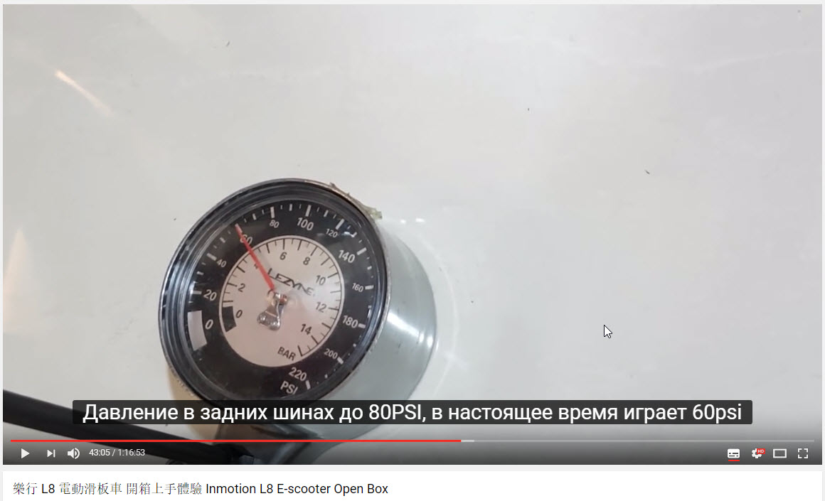

Очень странная рекомендация. Похоже тут какая то ошибка (в мануале). По опыту катания на пневмоколесах такого размера знаю, что на таком давлении колесо просто не будет катиться. Точнее будет конечно, но сопротивление качению очень большое, накат отсутствует в принципе, хотя и комфортно будет ехать, колесо будет хорошо амортизировать мелкие неровности. Правда и риск пробить камеру возрастает многократно.
То, что в мануале ошибка подтверждает и ролик распаковки и обзора. Привожу ниже скриншот из ролика. Там на покрышке ясно написано - до 80 PSI. В это я верю намного больше, это не бумага :) В самом ролике они проверяют давление и накачивают до 60 PSI. В другом ролике того же магазина они при распаковке и проверке другого экземпляра накачивают до 65 PSI.
