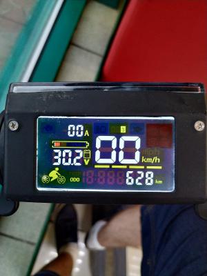

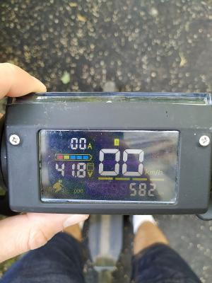

протестировал батарею на рекуперацию с самой крутой горы. все хорошо, батарея не отключается при длительном торможении.
проехал 39,8 км по гпс, напряжение было 32 в.

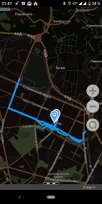

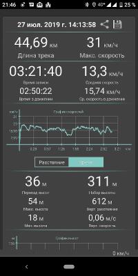

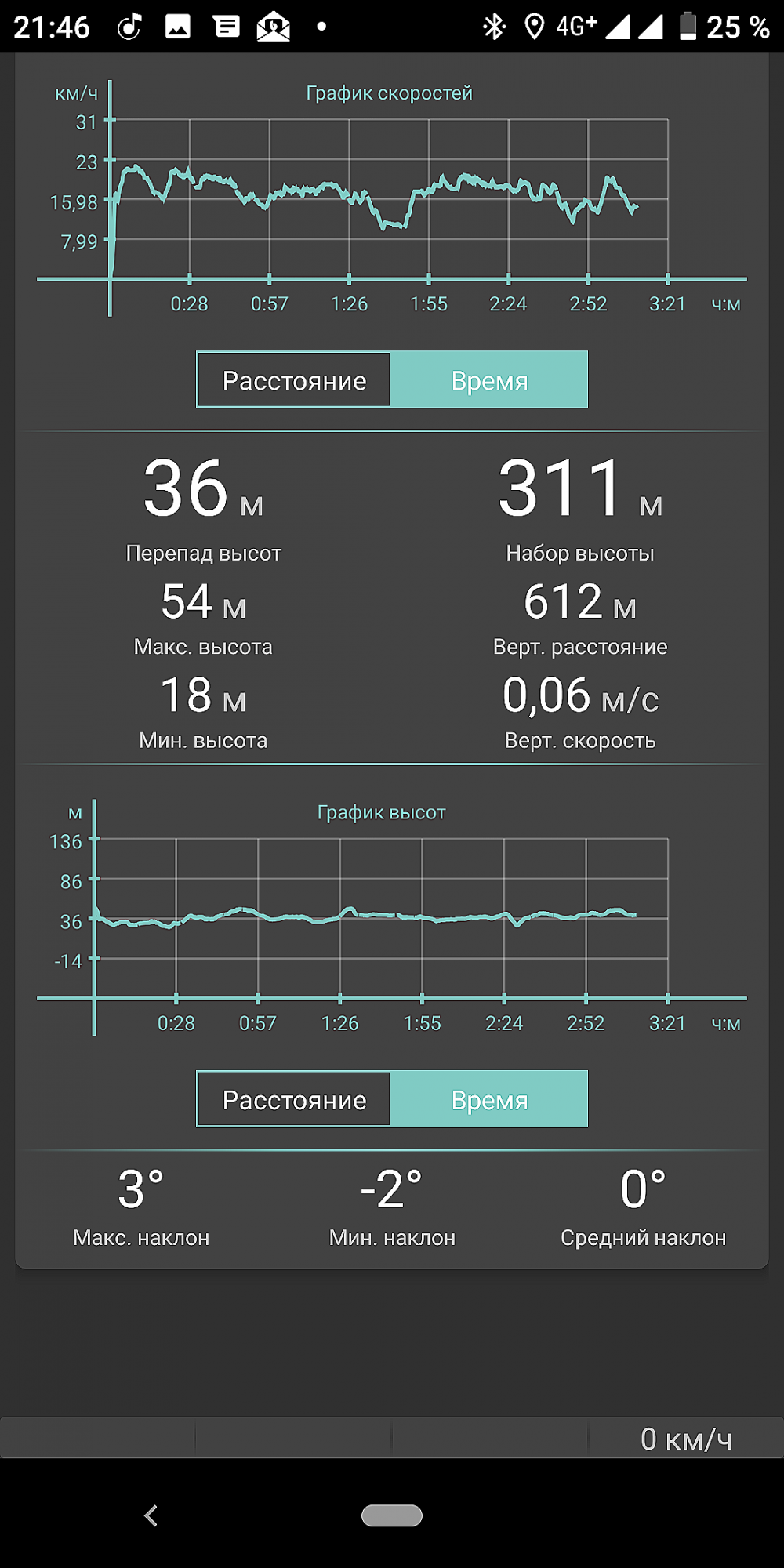

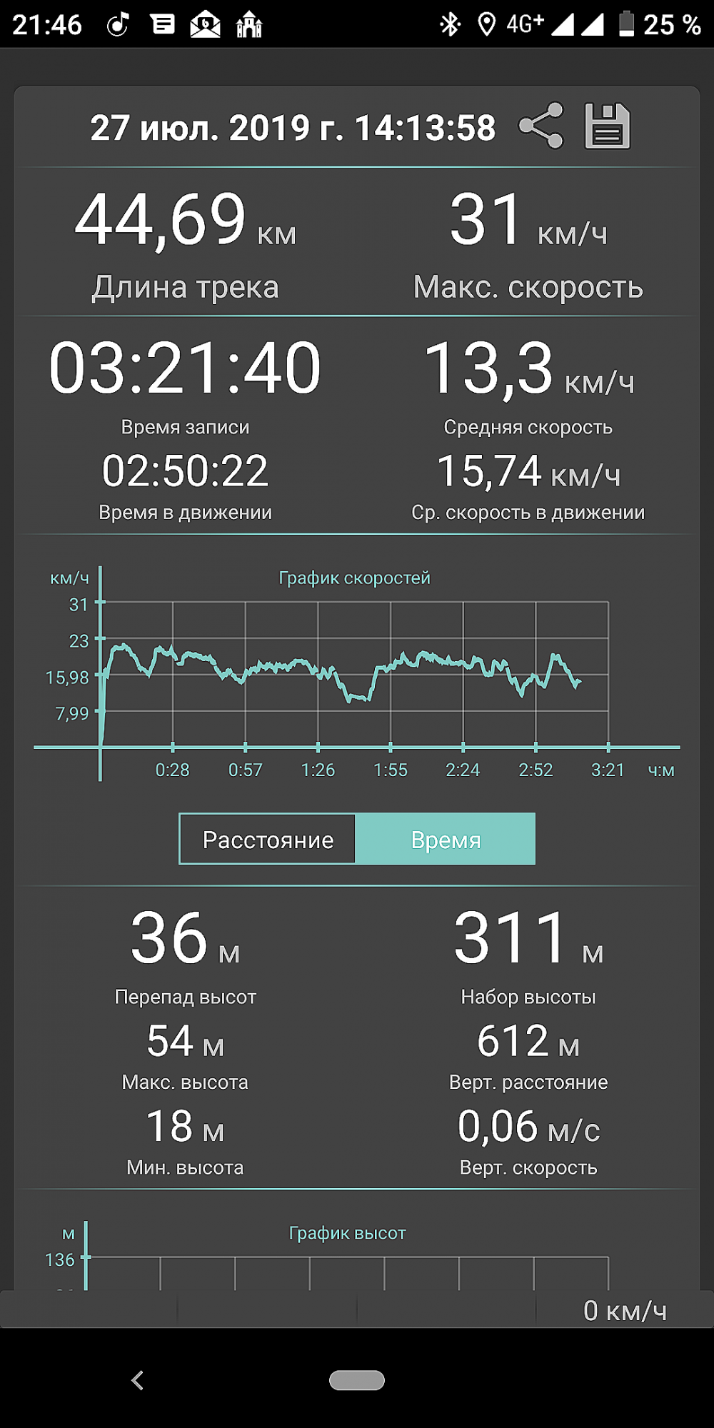

Сделал батарею на заказ 10S3P на элементах Panasonic Tesla, общей ёмкостью 10Ah.
результаты оп городским дорогам:
Родной одометр - 46км
GPS трекер - 44.7км
Ехал на второй скорости(85%).
Kugoo S3, 10Ah.
Dualtron raptor 2
Диман
GPS трекер - 44.7км
Где заказывали и сколько вышло по рублям

Smoller
Цитата: Диман от 01 Авг. 2019 в 23:21Где заказывали и сколько вышло по рублям
Тут на форуме обитает отличный форумчанин, spb-e.
11500 стоила.
9II-I82-78-78
Kugoo S3, 10Ah.

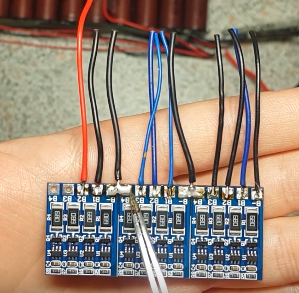

Парни,а кто паял элементы,насколько это вредно?в случае перегрева что ухудшается ,токотдача или ёмкость?)
spb-e
Цитата: usup от 12 Сен. 2019 в 19:30в случае перегрева что ухудшается ,токотдача или ёмкость?)
Все перечисленные параметры.
Цитата: usup от 12 Сен. 2019 в 19:30насколько это вредно?
Зависит от навыка и ловкости рук.  если и с тем и другим все норм то особо не вредно.
9II-I82-78-78
djvov
я паял 400 градусов одним касанием но они были с лентами приваренными то есть паял по сути ленты и тепло расходится по ленте в том числе. с лентами заказать ваще идеально.
не в кат правда паял а в шурик. но там до 40 ампер в пике ниче второй год работают одни и те же банки.

Подскажите, где в Спб. можно купить балансировочную плату ? Моя из китая едет уже 1.5 месяца, боюсь, что ее потеряли.
