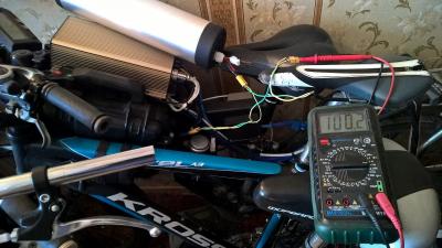

Так, например, был проверен DC-DC на верхнем пороге напряжения 100В и нагрузке в 0,35А. Нагрев составил 40 градусов для микрухи LM5017 и 50 для дросселя. Всяко холоднее, чем любой параметрический стабилизатор.
Единственное, что при этом не было измерено - размах пульсаций под нагрузкой, не было на тот момент осциллографа в хозяйстве. Надо будет повторить эксперимент.
Что еще порадовало - даже при использовании в схеме простенького ИОН расхождение с мультиметром составило 0,1В. Причем я никак не калибровал вольтметр. Если так будет - обойдусь вообще без программной калибровки.

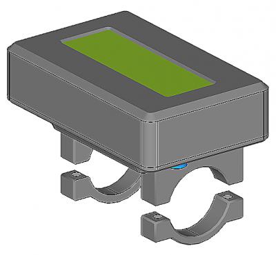

В процессе правки прошивки сгорела подсветка на 1602 дисплее, и я готовлюсь уже целиком от него отказаться.
Далее по корпусу. С корпусом все крайне сложно и неоднозначно. Напомню, корпуса планируется ваять посредством 3D-печати из атмосферостойкого ASA-пластика. Но 3д-печать накладывает определенные ограничения на форму корпуса - на красивости рассчитывать не приходится, максимум утилитарности. Сначала думал делать корпус из 3 частей, но потом решил ограничиться двумя: нижняя крышка с гермовводами кабелей и креплением на руль, и коробочка с отверстиями под дисплей, USB-разъем и слот SD-карты.
Разъем и слот планируется закрыть крышечками из резины/флекса, которые опять же будут печататься. Герметичность дисплея сверху будет обеспечиваться вклеенным на герметик 2мм-оргстеклом.
Кнопка, как я уже говорил, будет одна, и она будет вне корпуса. Печатный корпус с тактовой кнопкой на микроплатке внутри. Крепление на руль нейлоновой стяжкой. Нажималка из твердого флекса для обеспечения герметичности, возможно вклеенного. Не нашел готовых влагозащищенных решений, поэтому придется выходить из положения самому.
Дабы не быть голословным в плане корпуса, покажу черновой вариант верхней крышки для дисплея 1602:
И он же, но уже в пластике. Отверстие под SD сделать забыл, мда.
На 1602 получается довольно толстая коробочка из-за конденсатора на входе. Высота корпуса - 31мм.  2004 можно сделать примерно на 6мм тоньше, поскольку там есть куда отогнуть этот кондер (видно на верхних фотках)

Дизайн коробочки ИМХО надо менять. Стараться максимально рамку вокруг дисплея уменьшать. Ну и над толщиной поработать, может заменить кондер чем то другим.... Но за идею плюсую!
Бензин - зло и с этим надо срочно что то делать!
Ghozt
[user]OIS[/user], особо не уменьшить эту рамку. Она очень большая из-за большого размера платы у 2004 дисплея. Крышка для 1602 была нарисована впритык, толщина стенки коробочки 2мм
По толщине тоже особо не поиграться, кондер - не единственный высокий элемент, есть еще и индуктивность. Кстати, змерил толщину cycle analyst - как раз 25мм без учета крепления на руль.
