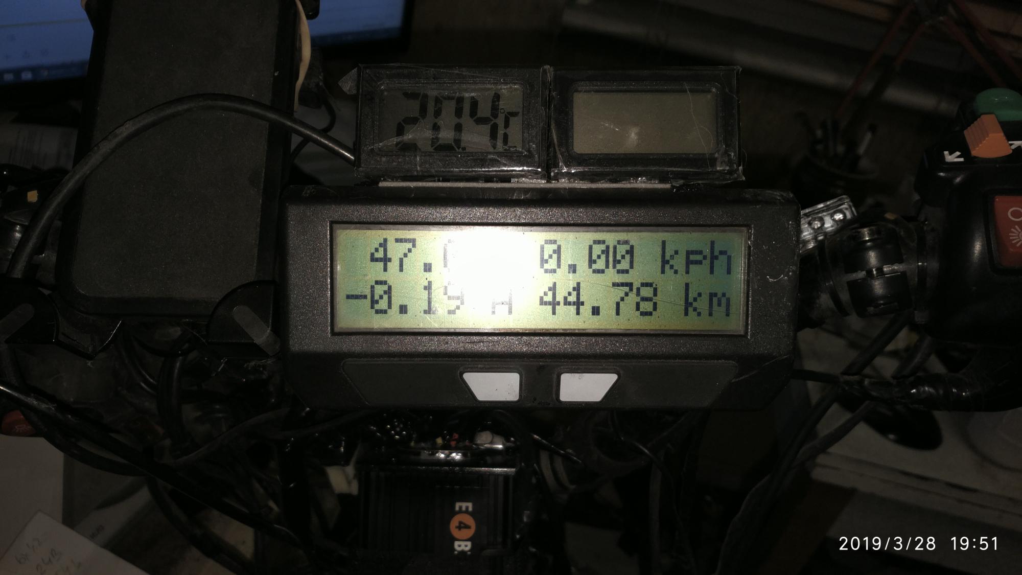

Сперва монстр ЦА с моими двумя колхозными термометрами. Без них нельзя, токи на пределе, перегреть мотор можно за 5 минут:
Сила Баттметра в 4 (четырёх, Карл!) каналах измерения температуры. Мне были интересны 3, [b-b]принципиально 2[/b-b], о чем писал выше.
Смотрим справа, внизу. Фоткал, когда тестил на 2х моторах. Канал контроллера ещё не отключен...

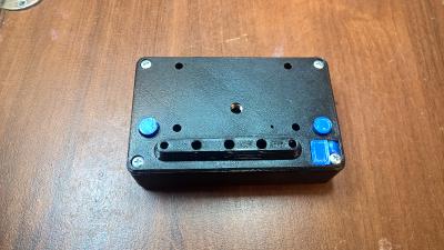

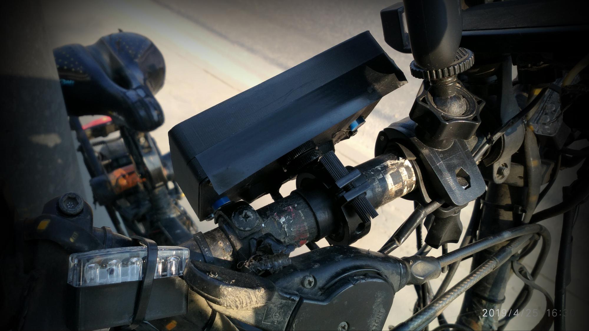

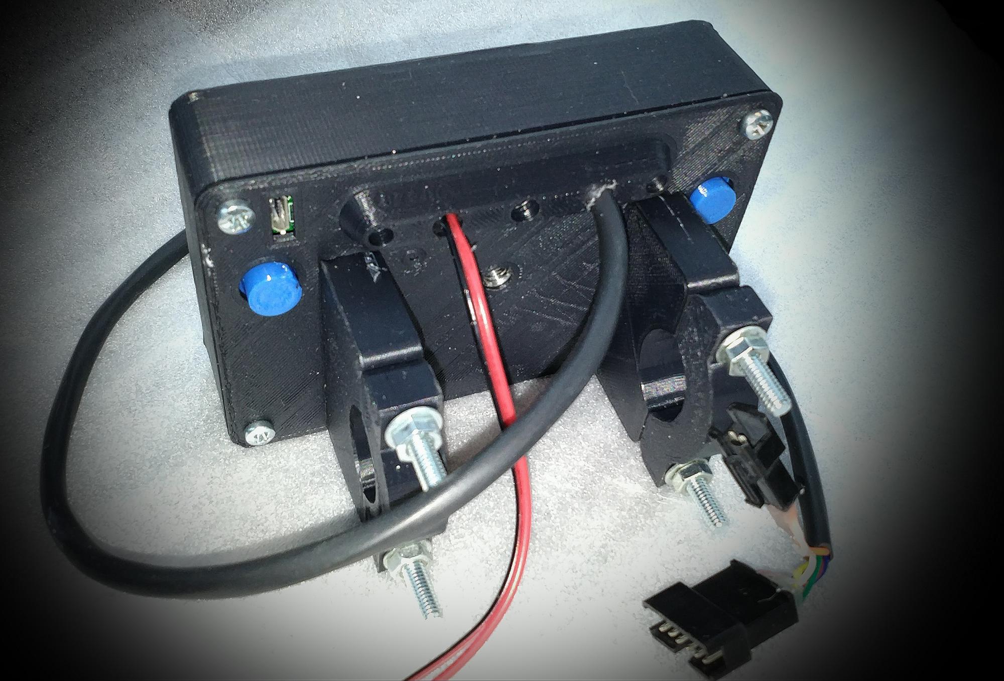

Теперь о креплении. Ваттметр поставляется (в моем случае) с крепкими держателями на руль:
На моем руле, как на фотке выше, оч. тесно. Эти держатели - не подошли. К тому же понадобилось место для камеры 360, см. ее работу, вкл. ракурс на ваттметр - здесь:
https://yadi.sk/d/WOKJb_M84hcf3g

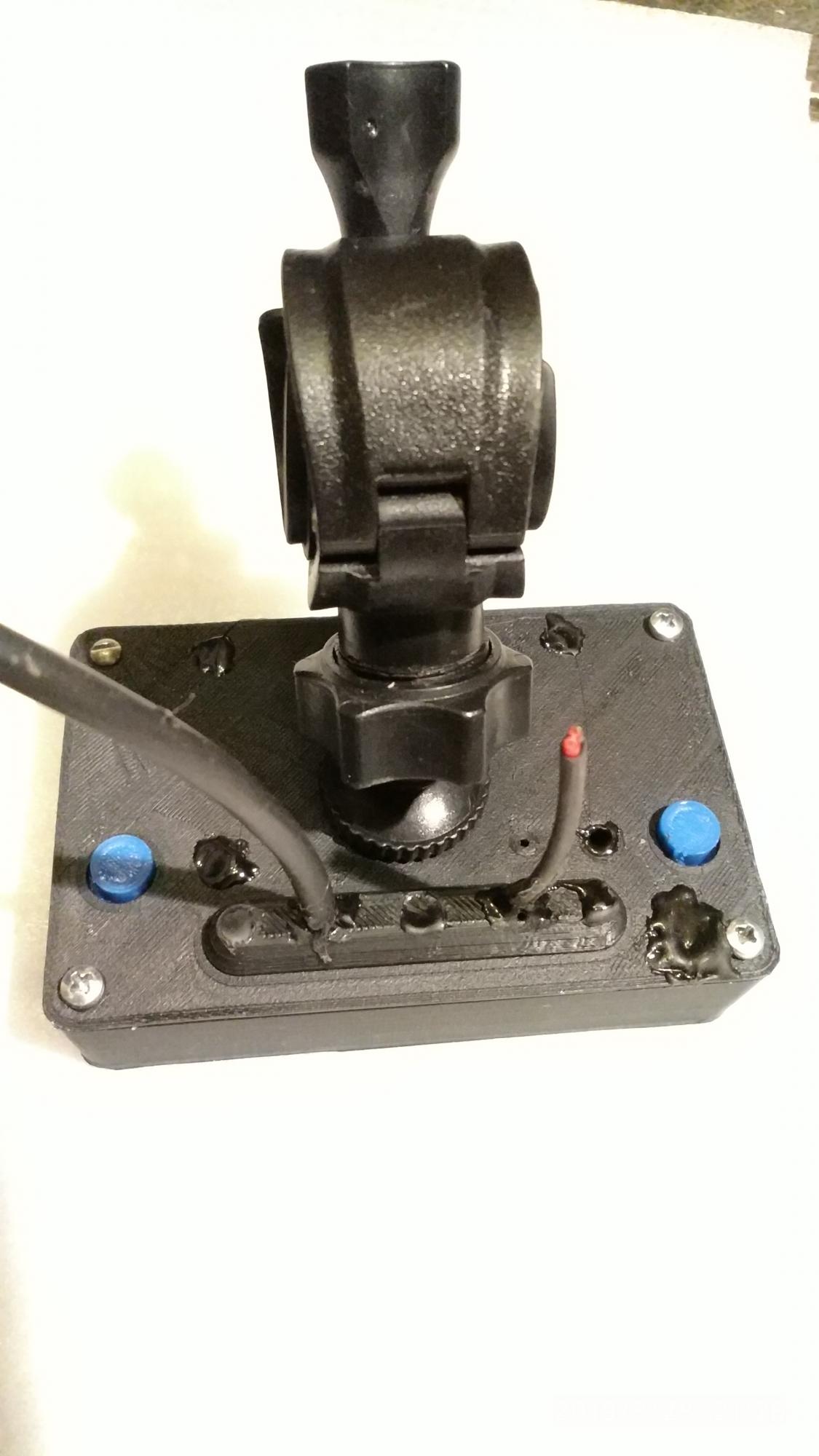

Поэтому залил термоклеем все техноотверстия и  сперва сделал такое крепление:
Но оно торчало, как прыщ, пришлось колхозить что-то более низкопрофильное:
Держится норм, теперь места хватает всем:  ;-D

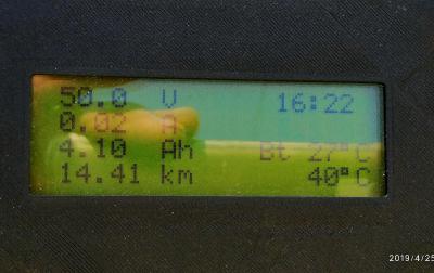

Из позитива отмечу прекрасную читабельность показаний.
Немного переживал по этому поводу. Т.к. на Адаптто пришлось просто ставить внешний вольтметр ввиду полной нечитаемости штатного. Температуру там тоже было видно - хреново.  :ireful:
Вот, сфоткал сегодня на солнце...при просмотре увидел блики, но повторюсь, в движении - ВСЁ НОРМ!

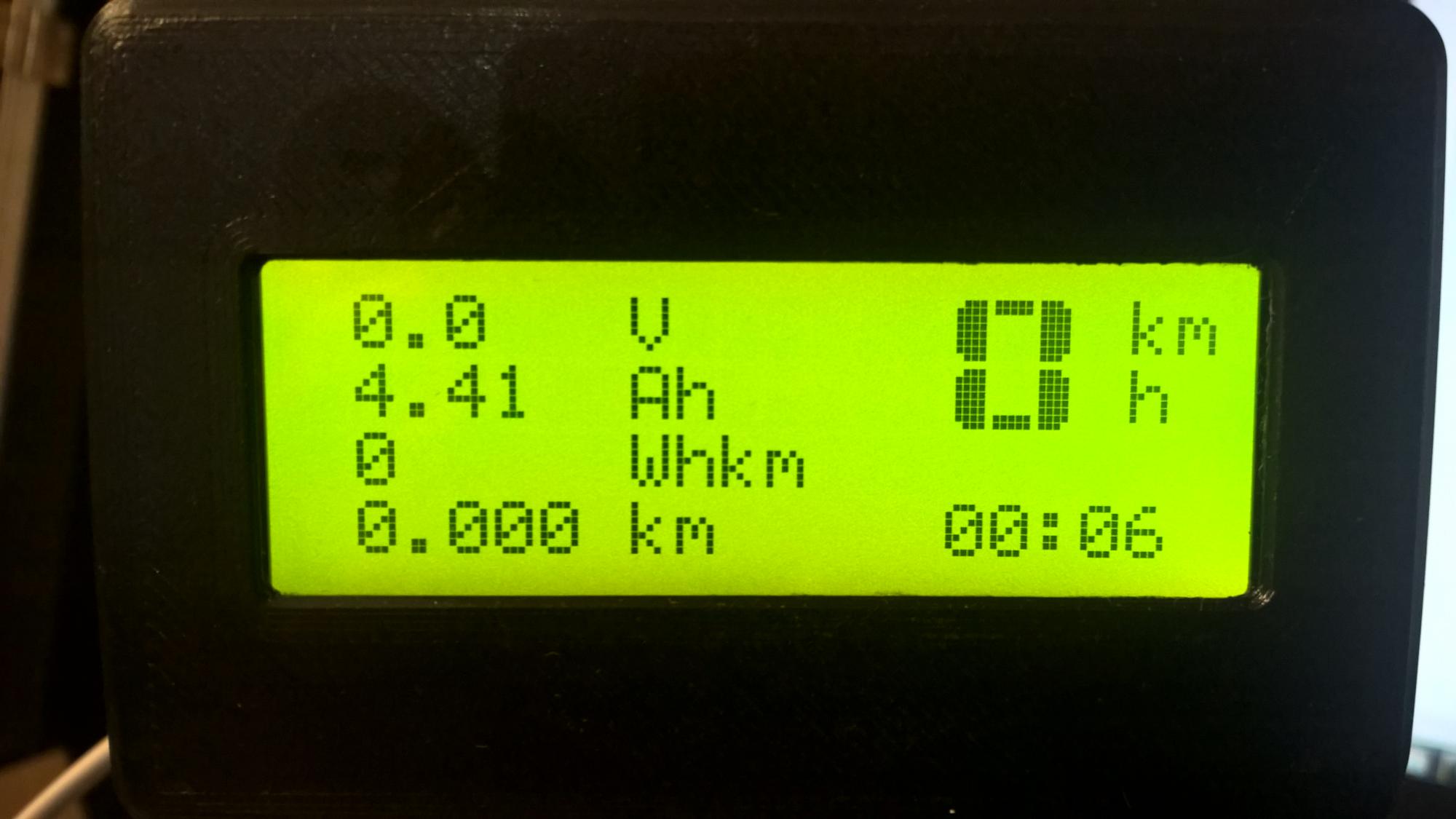

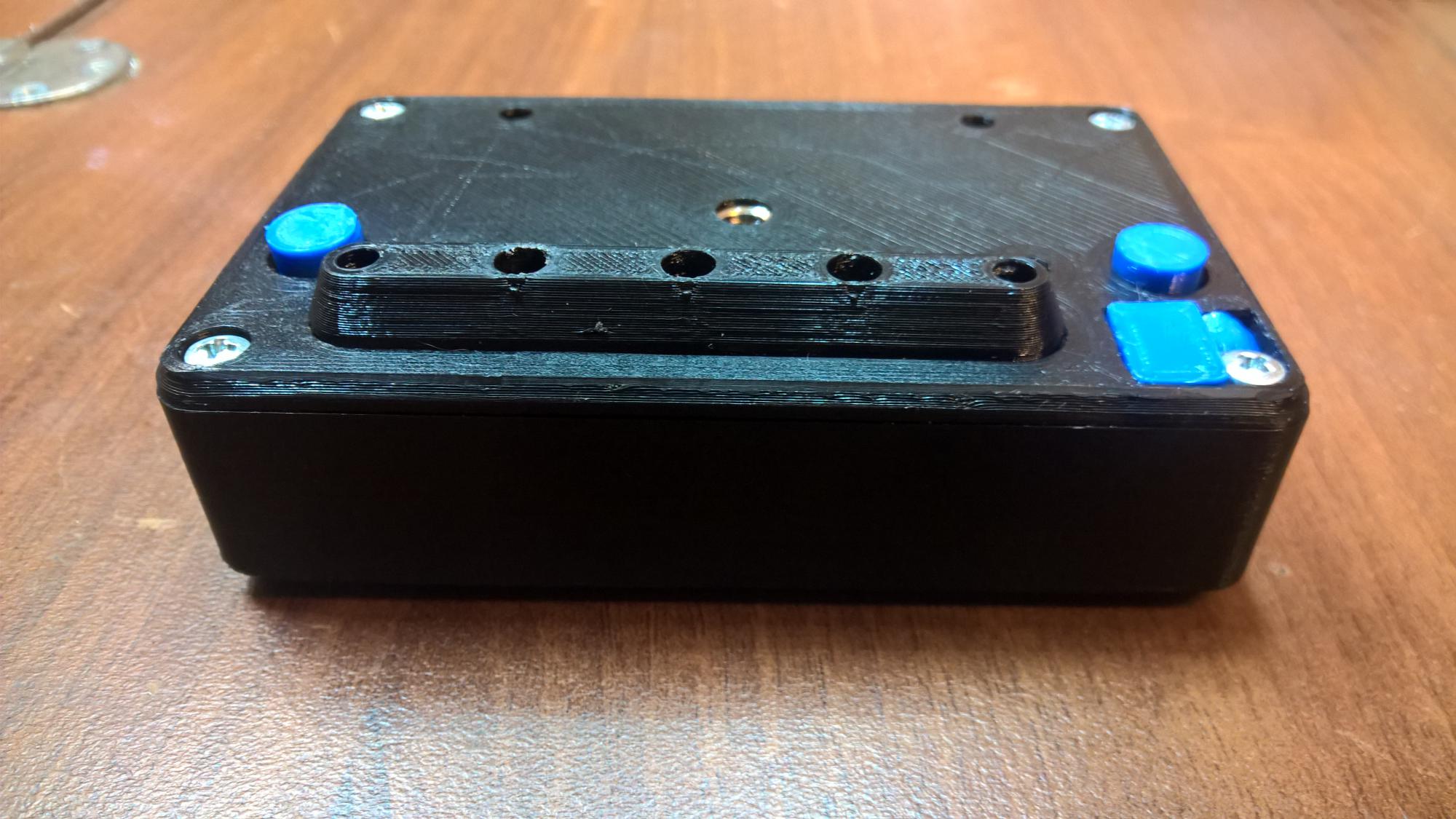

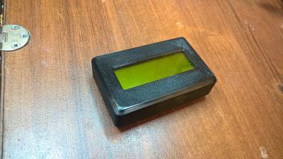

За последние два месяца было сделано немало. Я довольно много просидел с корпусом, занимался внешним видом. Теперь корпус это уже не такая топорная коробка. Конечно было бы интереснее, если бы это было литье, но на форму у меня совсем нет денег. Что было сделано: срезаны фаски по верхним и нижним граням. Это очень сильно, на мой взгляд, добавило привлекательности, а главное визуально увеличило дисплей:
Помимо этого была увеличена толщина нижней пластины в угоду жесткости, а также для того, чтобы добавить внутри заглушку для 1/4 гайки (при закручивании фотокрепления можно было упереться в процессор), а также заглушки для болтов, которые можно поставить, чтобы герметизировать отверстия в случае неиспользования винтов и хомутов. Добавились колодцы для стягивающих ваттметр болтов, а также заглушка на usb. Теперь с влагозащитой все в порядке.
По прошивке. Здесь сделано столько всего, что сразу и не вспомню. Навскидку:
- добавлены новые варианты измерения единиц энергии. Помимо A/Ah и W/Wh были добавлены A/Wh и W/Ah, а также еще более экзотичные варианты в виде whkm/Ah и Whkm/Wh. В двух последних вариантах вместо амперов и ваттов предлагается измерение мгновенного расхода в ватт-часах. Пришлось правда поменять местами расход и потраченную энергию, чтобы влазил лейбл расхода Whkm:
Вариант с мгновенным расходом хорош тем, что число с ним целое, без точек, двузначное, максимум трехзначное, что позволяет очень быстро оценить текущий расход
