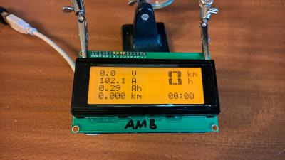

Итак, наконец-то я осилил сборку партии плат. В данный момент у меня на руках 10шт рабочих модулей (дисплей+плата).
Поскольку кто-то хотел себе приобрести без корпуса, а собственно с корпусами я еще не разобрался (надо печатать и собирать), я открываю продажу голой электроники и резерв для тех, кто всё же хочет себе устройство в корпусе.
За время разработки у меня накопилось довольно много разных дисплеев 2004. Базовая версия с зеленым дисплеем, их есть 6 3 шт. Размеры модуля 98х60х20мм Стоимость модуля с зеленым дисплеем 4000р

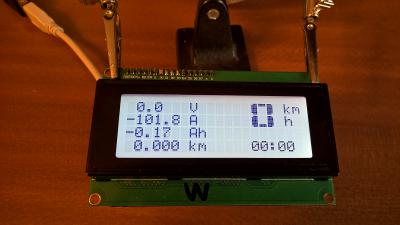

Также есть один модуль с белой подсветкой. 4500р
Продано
И есть еще один модуль на большом 2004 дисплее. Размеры 146х62х20мм. К нему корпуса нет, поэтому продается только голым. 5000р
Теперь по поводу корпусов. Если нужно устройство в корпусе, то это + 1000р к ценам, указанным выше. По срокам устройств с корпусами - к концу августа. По заказу устройства обращаться в личку. При заказе прошу указать, с каким дисплеем, а также указать, заказываете голую версию или оставляете резерв на устройство с корпусом.
P.S. все модули идут без обогрева дисплея, хоть пункт в меню и присутствует. Также есть ограничение чувствительности напряжения шунта в 130мВ, а не 150, как заявлено на первой странице.
