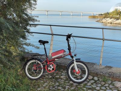

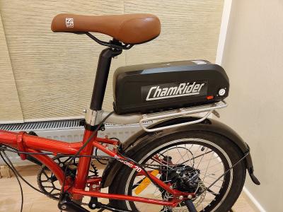

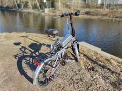

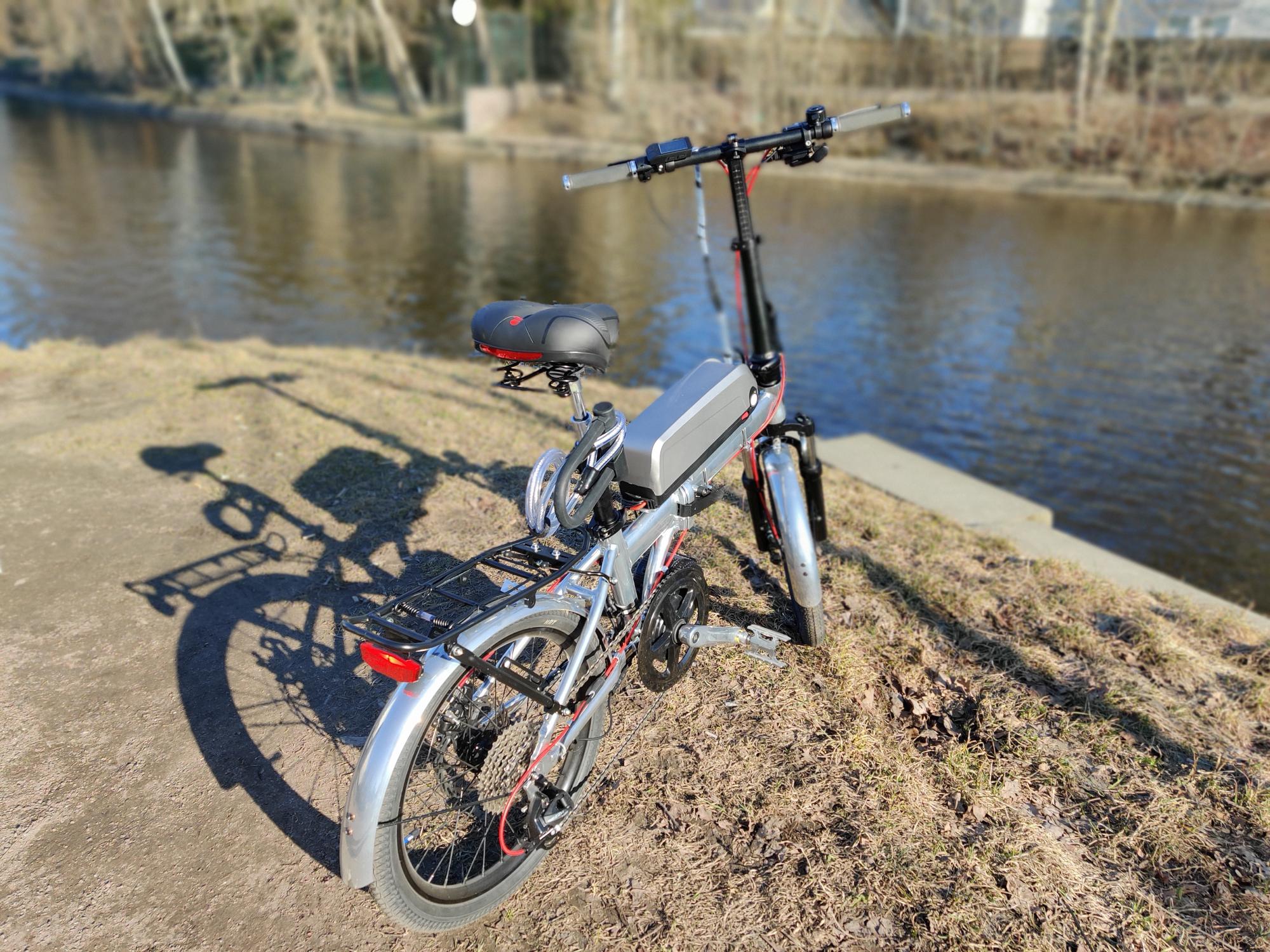

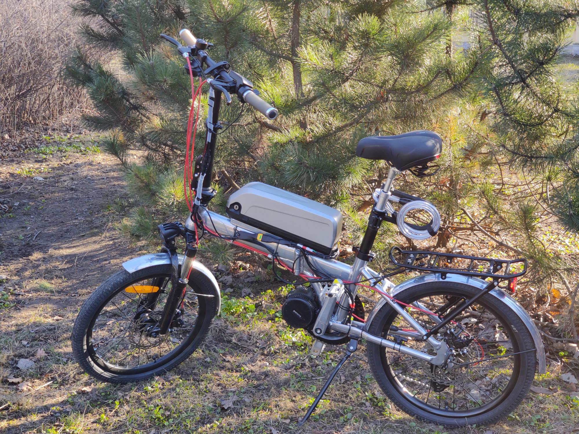

Цитата: AVGR от 11 Сен. 2024 в 10:28У складников вопрос в размещении батарейки, но он решаемый.
Цитата: AVGR от 29 Авг. 2021 в 14:37У меня из-за подседельного амортизатора седло сдвинулось и даже с аккумулятором спереди пытается на дыбы встать)
А на 24 колесах этот эффект вставания на дыбы тоже проявляется?
Вы на easy fat аккум тоже на раму крепили?
Я думал на краби поставить аккум на багажник, а теперь вот засомневался, как лучше... пока не поздно :-)
Цитата: AVGR от 19 Апр. 2021 в 10:37Stels Pilot 630 MD, BBS02 500w, 36v, 28.8ah, с PAS больше 100 км, макс.скорость по GPS 38, по спидометру 40
Цитата: AVGR от 25 Апр. 2022 в 23:22Очень напоминает мои ранние опыты:
Но пришел к этому:
Тут аккум закреплен на хомуты.
А еще я видел вариант, когда в раме сверлят отверстия и ставят вытяжные гайки.
Это хуже?
AVGR
Цитата: pffa от 12 Сен. 2024 в 09:44Вы на easy fat аккум тоже на раму крепили? ?
Нет. На багажнике. И это было очень неудобно из-за веса аккумулятора
AVGR
Это хуже?
Хомуты оставляют возможность складывания
AVGR
Цитата: pffa от 12 Сен. 2024 в 09:44Я думал на краби поставить аккум на багажник, а теперь вот засомневался, как лучше... пока не поздно :-)
У Краби рама, вроде, слегка выгнута. Не на багажник может не легко оказаться. Если нет предрассудков, то можно рассмотреть лягушку.
