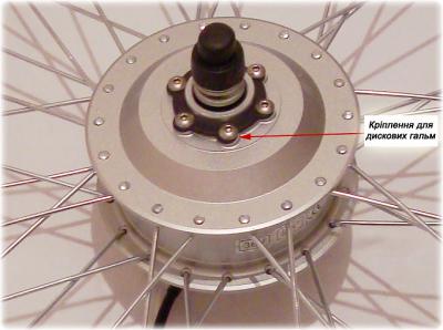

Optima Watson
Не хочется сверлить в крышке отдельное отверстие для заливки масла.
Можно ли для этого сделать так:
Открутить один из 6 винтов крепления ротора дискового тормоза, в этом резьбовом отверстии досверлить еще его продолжение сверлом 2-2,5 мм до сообщения с полостью мотора?
Вопрос - куда я попаду сверлом 2 мм, во что воткнусь, или всё-таки попаду в пустоту - тогда О`к.
Рекомендуют делать заливное отверстие поближе до оси, а тут есть сразу 6 глухих резьбовых отверстий.
Заманчиво использовать готовое резьбовое отверстие для ввинчивания в него сапуна.
Мотор у меня XOFO 350W 36V по внешнему виду похожий, как на фото:
И сколько масла заливать в мой мотор? Читал здесь, что рекомендуют до 15% от объема. От объема чего измерить - от объема пустого корпуса или с учетом всего, что внутри? 60 мЛ достаточно, или надо больше?
И еще пишут, что если много залить, то нижняя часть обмотки будет больше находиться в масле и поэтому меньше нагревается, а верхняя будет перенагреваться, то есть - поджариваться на перегрузках, поскольку контактировать будет только с парами и брызгами масла.
А может, если масло заливать только для цели улучшения теплопередачи в зазоре между магнитами и обмоткой, то не заливать так много, как обычно все заливают, а влить только может 20 мЛ для создания плёнки в зазоре.
Тогда может и вытекать поменьше будет.
Вот такие мучают смутные сомнения. :-)
rzaviy
[user]Optima Watson[/user],
У меня со стороны тормоза редуктор, в шестерни.
И отверстия там сквозные.
