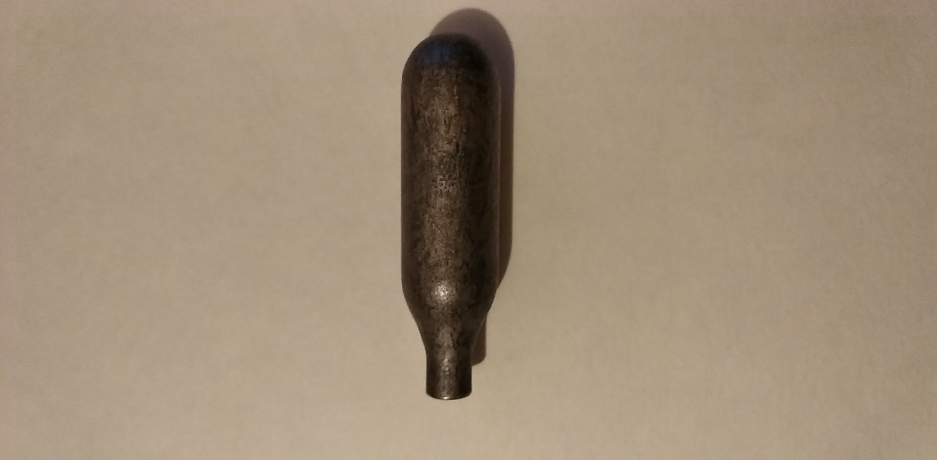

Смотрите, подумал, что соединять герметично шприц и медную трубку будет проблематично, то нашел для этого валяющийся газовый баллончик металлический, использовавшийся в далёкие СССРовские времена для домашнего приготовления шипучей воды в сифонах. На фото видно, что по объему и небольшому размеру он отлично подойдет как расширительный бачок. Диаметр 18 мм, длина 68 мм, диаметр горловины 8 мм. Просверлить только сверху отверстие маленькое и накрыть сверху колпачком, какой подойдет по диаметру.
При этом, самое главное !- горловина была залита паяльным оловом, даже лудить для припаивания медной трубки не понадобится. :wow:
Кто такого баллончика не найдет, то можно использовать баллончик из под СО2 для пневматических пистолетов.
Он немного больше, алюминиевый, но горловина вроде бы тоже оловом залита, но могу ошибаться.

Цитата: Optima Watson от 27 Апр. 2020 в 20:25При этом, самое главное !- горловина была залита паяльным оловом, даже лудить для припаивания медной трубки не понадобится.
расширительный бачок не должен быть герметичным, а даже наоборот ;-)

Цитата: LeoDron от 27 Апр. 2020 в 20:43расширительный бачок не должен быть герметичным, а даже наоборот
Спасибо за совет, только о необходимости просверлить небольшого диаметра отверстие в торцевой круглой поверхности баллончика я написал постом выше. Внимательней читайте, и не придётся смайликами баловаться...  ;-D
Там же уже написано: - "Просверлить только сверху отверстие маленькое и накрыть сверху колпачком, какой подойдет по диаметру".
Если не понятно, то горловиной баллончик напаивается на трубку, устанавливается на пере вилки вертикально, а в верхней (круглой) его части по центру сверлится малюсэнькое отверстие для сообщения с атмосферой, нас окружающей. (Перевернул фотку, чтобы понятней было - горловина внизу, фото кликабельно).

Цитата: Optima Watson от 27 Апр. 2020 в 21:08Внимательней читайте, и не придётся смайликами баловаться...
Ватсон, извини буквочек очень много  .... твоя здравая мысль опять в них потерялась  :bn: Извини - пошел по стереотипах. Использовать балон высокого давления, как расширительный. Это же рвет мозги. Какой же ты Ватсон, Ваня?

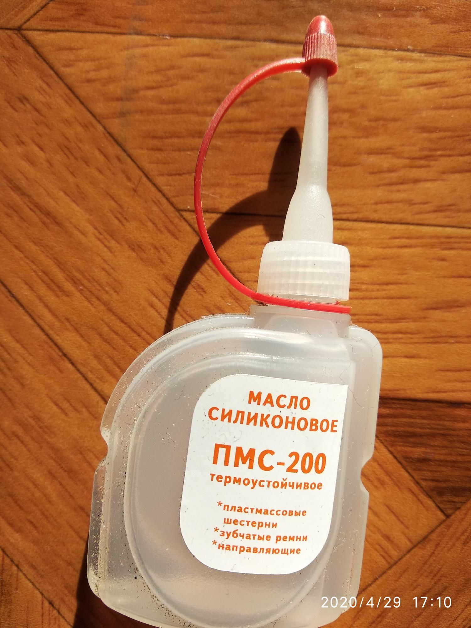

Пришло масло. Завтра пойду забирать на Новую Почту. Сфоткаю флакончики.
Optima Watson
Выкладываю обещанную фотку. На этикетке написано - термоустойчивое, для пластиковых шестерен, зубчатых ремней и направляющих. Во флакончике 40 грамм. Залью сначала 2 флакона после герметизации оси, покатаюсь, если крышки будут хорошо нагретые, то добавлю еще 3-й флакон. 120 грамм думаю будет достаточно.
Кто живет в(на) Украине могу скинуть ссылку на поставщика, если заинтересуются. Поставщик из Полтавы.
Открутил один из 6 винтов крепления ротора дискового тормоза. Отверстие оказалось сквозное - крышку даже сверлить не надобно для заливки масла. Для убеждения, что сквозное, закрутил в него от руки винт с длинной резьбой до упора - колесо перестало проворачиваться. Отпустил немного винт - колесо завращалось. Отверстие сообщается с полостью мотора.
После заливки масла надо будет поставить силиконовые прокладки под все 6 винтов для крепления ротора, причем и под кольцо и под головку винтов через дополнительные шайбы.
Длину резьбы винта для заливного отверстия предусмотреть, чтобы винт не цеплялся за внутренности.
Фотка кликабельна.
П.С. Флакон не протирал, при увеличении видны на нем загрязнения - наэлектризовался. Масло прозрачное, чистое, бесцветное.

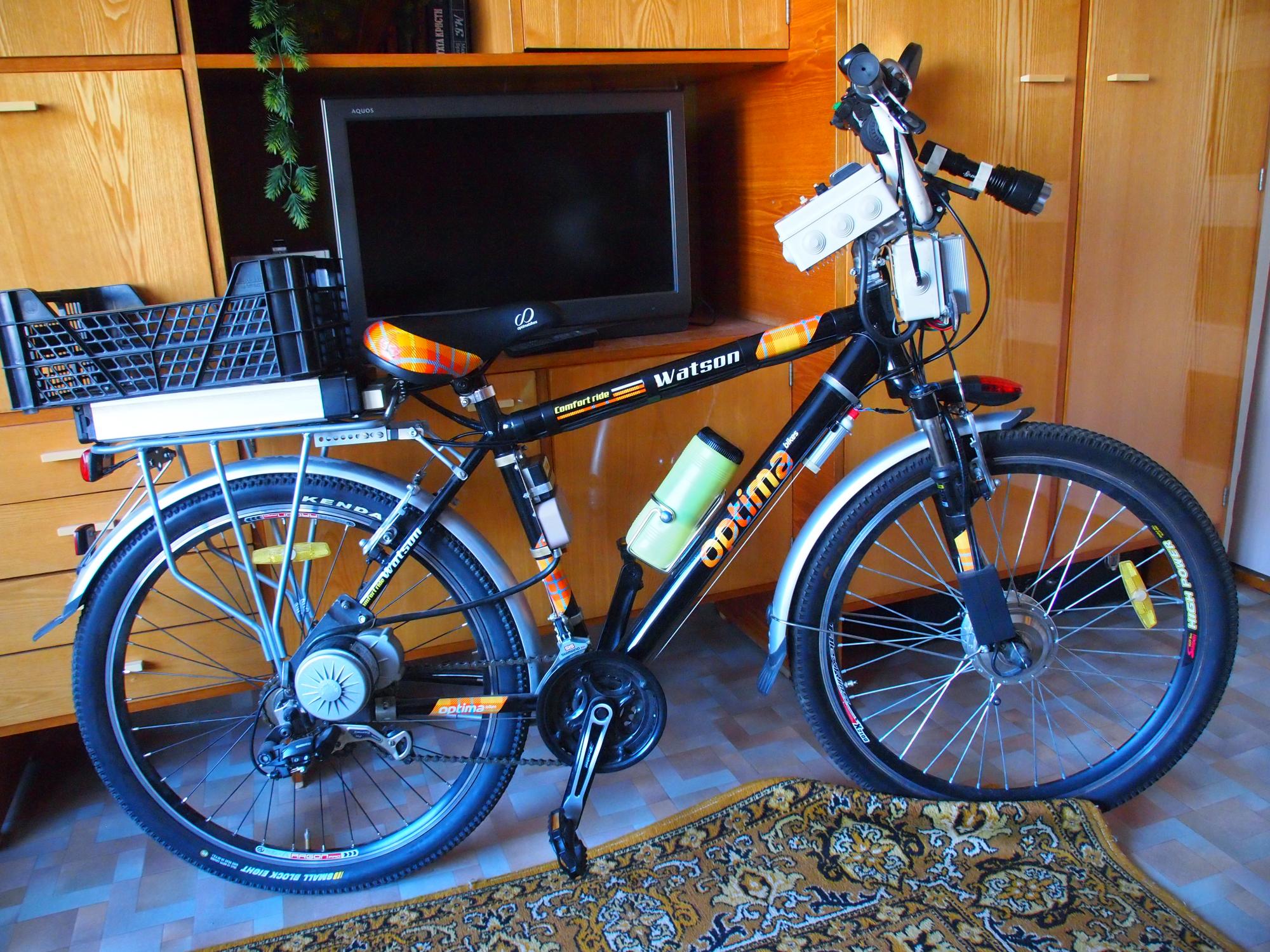

Цитата: LeoDron от 04 Май 2020 в 19:51кто со сложным англиским  именем и не очень понятной родословной, пока под той крышкой тайна  хранится
Тайны вовсе никакой и нет...! Родословная идёт напрямую от моего верного друга донора - велос мой так окрестили на харьковском велозаводе и выпустили в свет под сложным англо-сакским именем OPTIMA WATSON... B-)
(Картинка кликабельна. Это старая фотка, прошлогодняя. Новый облик пока не фотал, сфотаю вместе с прицепной тележкой)
