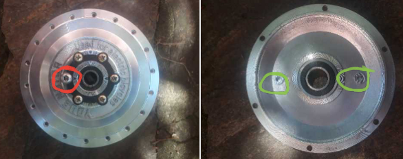

 Маленький репорт. Для заливки масла использовал два варианта:  штатные отверстия под тормозные диски (метод Ватсона, отмечено красным), и отверствия проделанные в двух точках (отмечены зеленым):
первый метод,  безусловно проще, но кмк он годится только для тестов, тем кто сомневается, нужно ли им охлаждение маслом.  Недостатком метода Ватсона считаю невозможность контролировать уровень масла. У меня масла залито столько, что уровень, как раз  при нижнем положении  отверстия (правая картинка) и его легко проверить, и при необходимости долить нужное количество масла через верхнее отверстие.
Optima Watson
Цитата: LeoDron от 06 Май 2020 в 12:38штатные отверстия под тормозные диски (метод Ватсона, отмечено красным)
Если вы уже заливали масло через отверстие для крепежа ротора дискового тормоза, то меня интересует такой вопрос: - Вы уплотнительную прокладку ставили после заливки только под один винт заливочного отверстия, или под все 6 винтов?
Мне представляется, что прокладки нужно будет ставить под все винты и устанавливать прокладки не под головки винтов, а под установочное кольцо - между этим кольцом и корпусом крышки.
При таком выполнении возможность протечки из под 5 остальных винтов будет исключена.

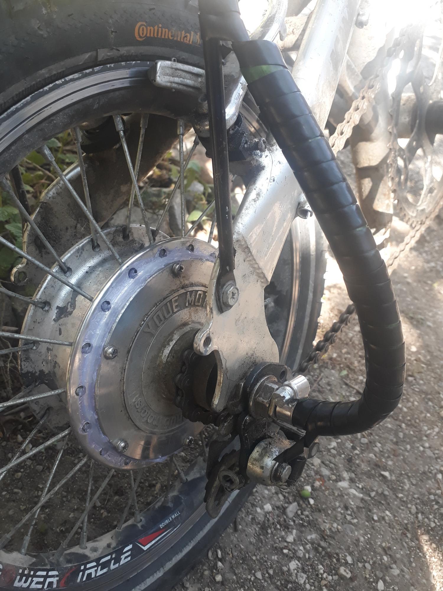

LeoDron
[user]Optima Watson[/user], прокладку не трогал. Открутил один винт, залил 200 мл АТФ  масла, закрутил винт,  поставил "сапун" и временно залил термоклеем стык крышки. Колесо не снимал. Колхоз:
но пока масло нигде не течет  :mus:
