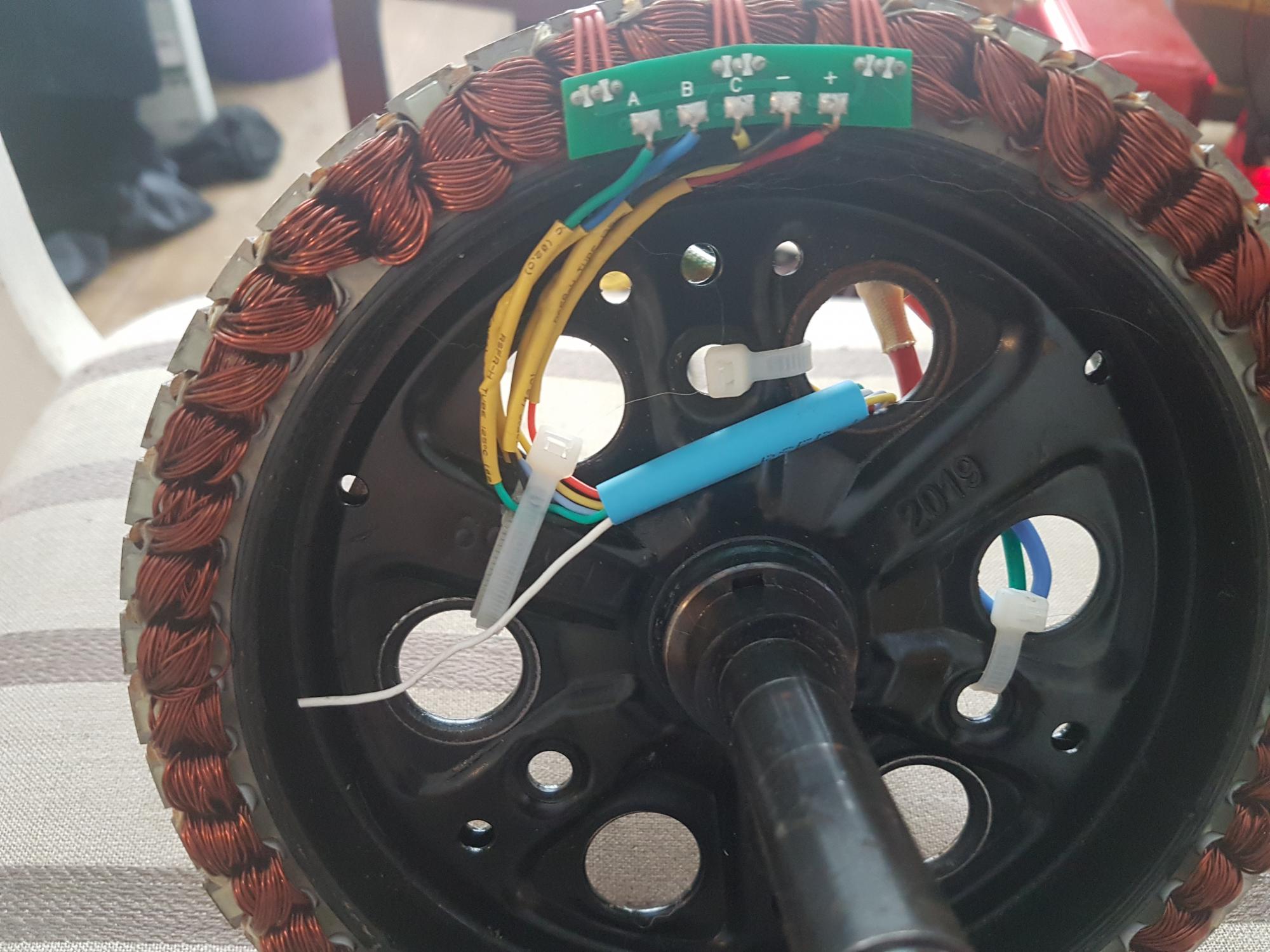

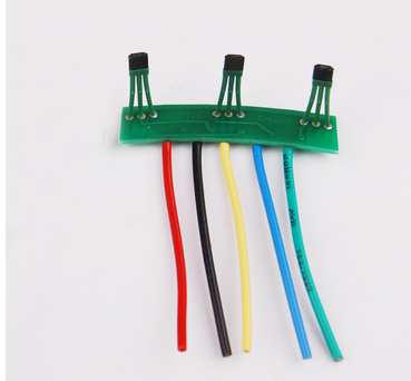

Кто нибудь знает куда подпаять термодатчик если нет белого провода в моторе. хочу подключить термодатчик к LCD дисплею.
У меня плата с датчиками холлов с мотором которая шла без белого повода как в принципе и все платы на Али без белого провода идут. Куда то же умельцы подпаиваются...
[user]serginho007[/user], никуда. Тянуть шестой провод.

serginho007
Цитата: tmiaer от 17 Июль 2020 в 08:33никуда. Тянуть шестой провод.
Так это понятно. Протянуть то я протянул а куда подпаивать в моторе?
rzaviy
[user]serginho007[/user], один на минус,чёрный,второй на тот что протянули.
И к дисплею,один на минус,один на тот шо протянули.
Вроде расписано всё,просто надо почитать.
