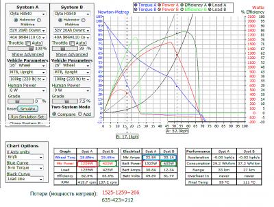

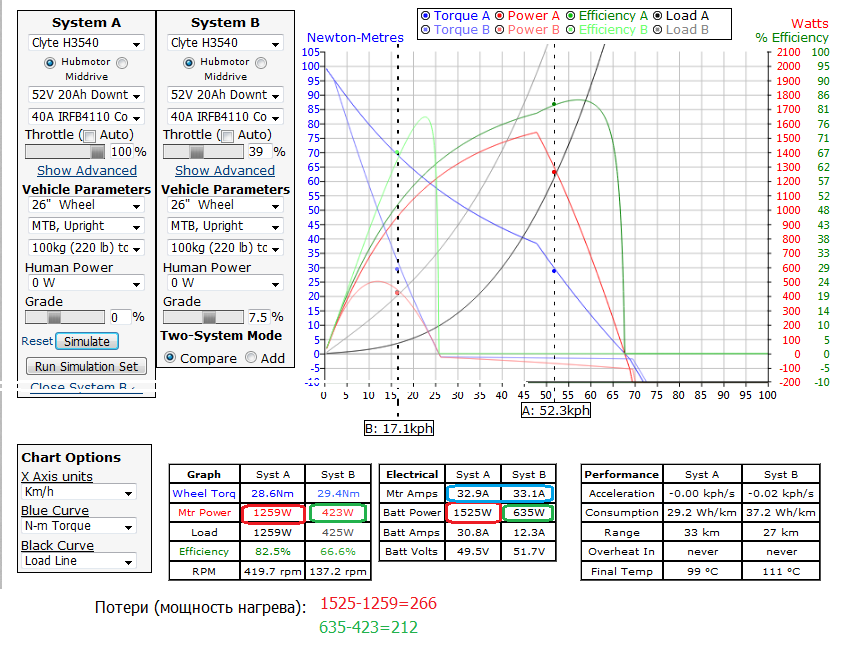

Вывод - неправильные условия, неправильный результат.
Фазный одинаковый, мощность нагрева почти одинаковая (при большей скорости чуть больше потерь на перемагничивание), температура тоже почти одинаковая (при меньшей скорости хуже охлаждение).
КПД же у быстрого мотора сильно лучше, чем у медленного, что не мешает ему при этом греться почти так же.
Отсюда вывод - греет мощность потерь, которая по большей части зависит от фазного тока. А никак не КПД, который, вообще-то - величина относительная и без указания точки отсчёта не имеет никакого смысла.
Перемагничивание тоже вносит свой небольшой вклад, но оно зависит напрямую от оборотов, а при больших оборотах улучшается охлаждение, так что можно его не учитывать.
Цитата: satell от 20 Окт. 2020 в 21:13
Так на максималке ток и падает, все верно. Мотор вышел на номинальные оборты. А вот когда мы передвигаем ползунок на графике влево - мы дает нагрузку на мотор (горка там или встречный ветер) и потребление мотора возрастает (на простом контроллере). Программа к сожалению не умеет учитывать ограничение фазного тока.
очень даже умеет, просто надо кастомный контроллер выбирать. Если надо ещё "подвигать ползунки" - подвигайте и покажите на результат: я просто не совсем понял, что Вы пытаетесь сравнить. :bn: Сравнивать нагрев при разном фазном - бессмысленно, какая бы скорость или нагрузка ни были. Температура обмотки разумеется влияет, но раз мы хотим сравнивать более-менее правильно, то и её надо считать постоянной.
