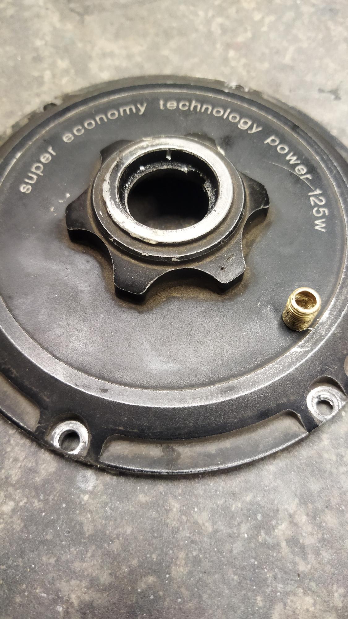

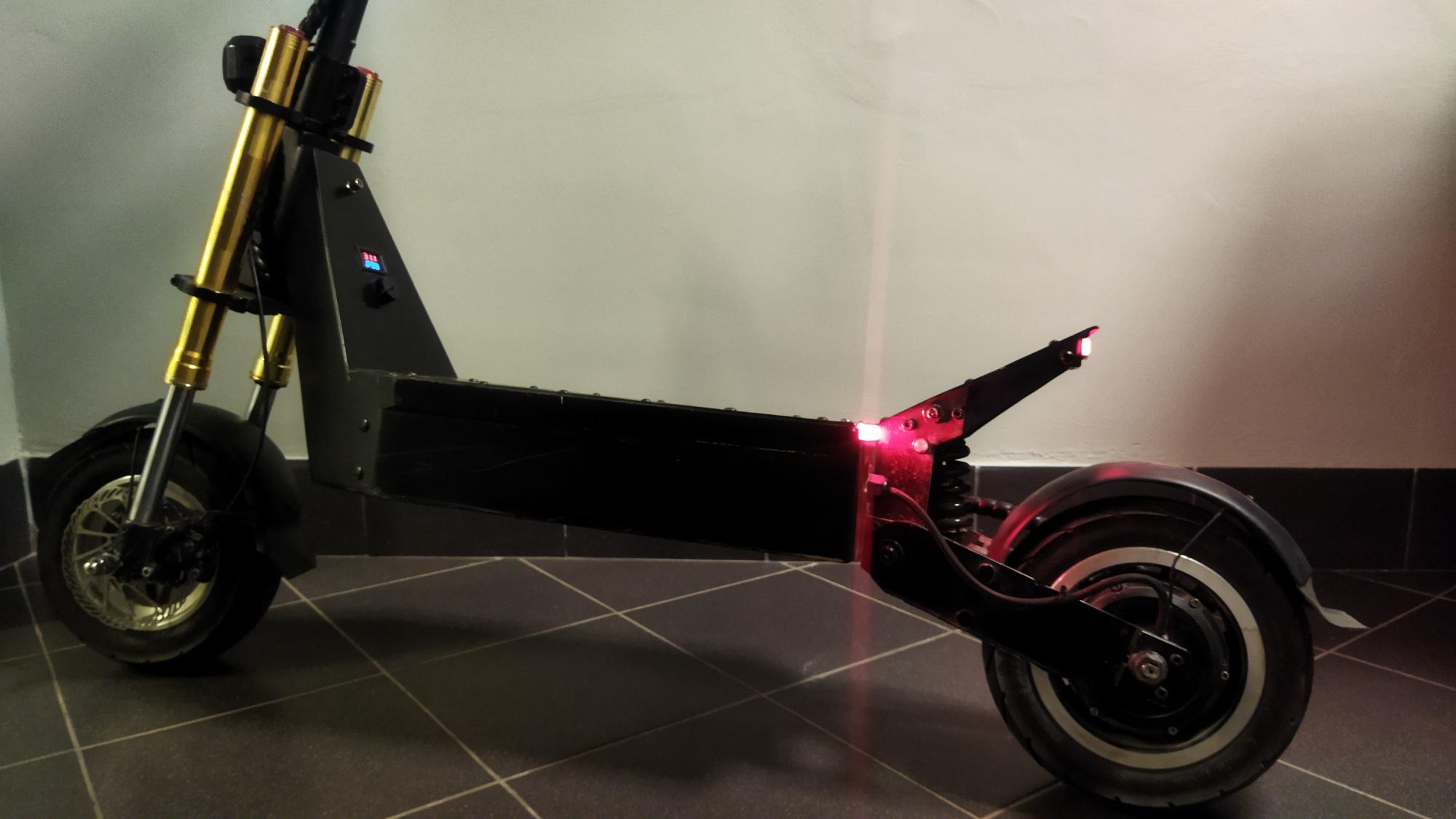

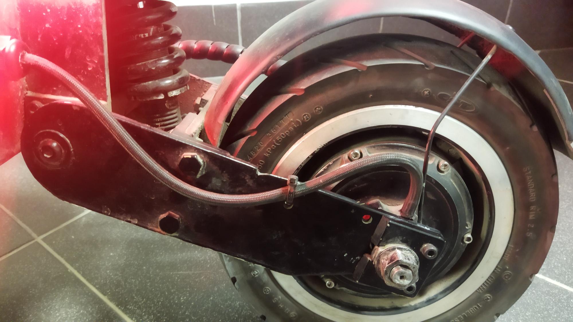

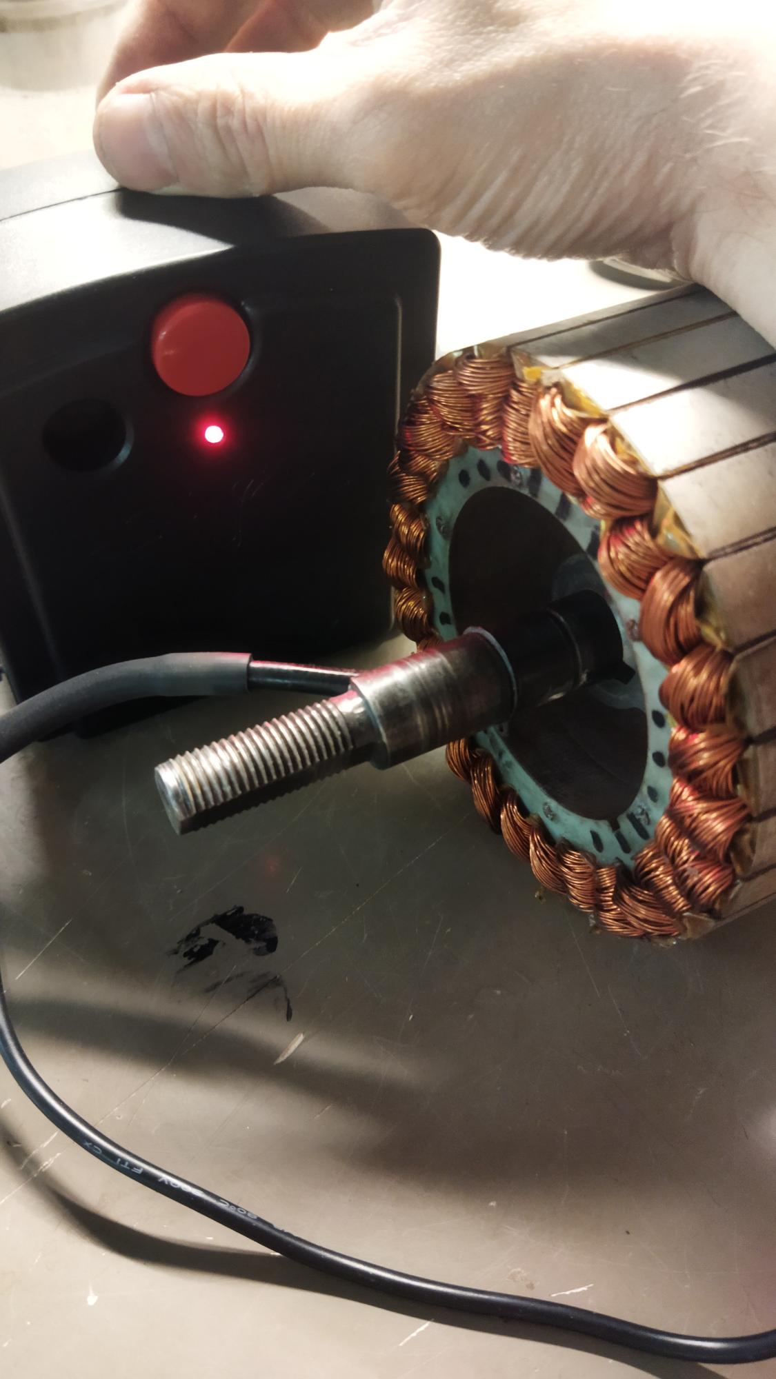

Я разработал новую систему охлаждения для маленьких, но мощных моторов электро самокатов, скоро закину сюда, чтобы люди перестали варить магниты в масле)

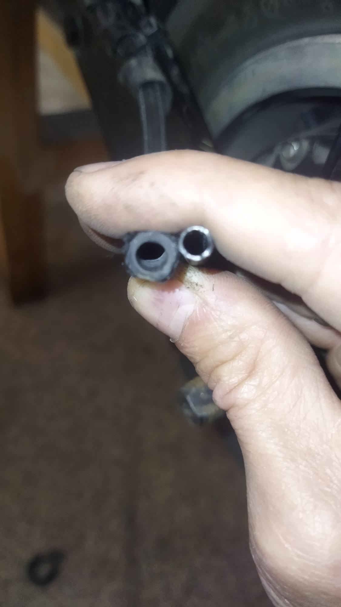

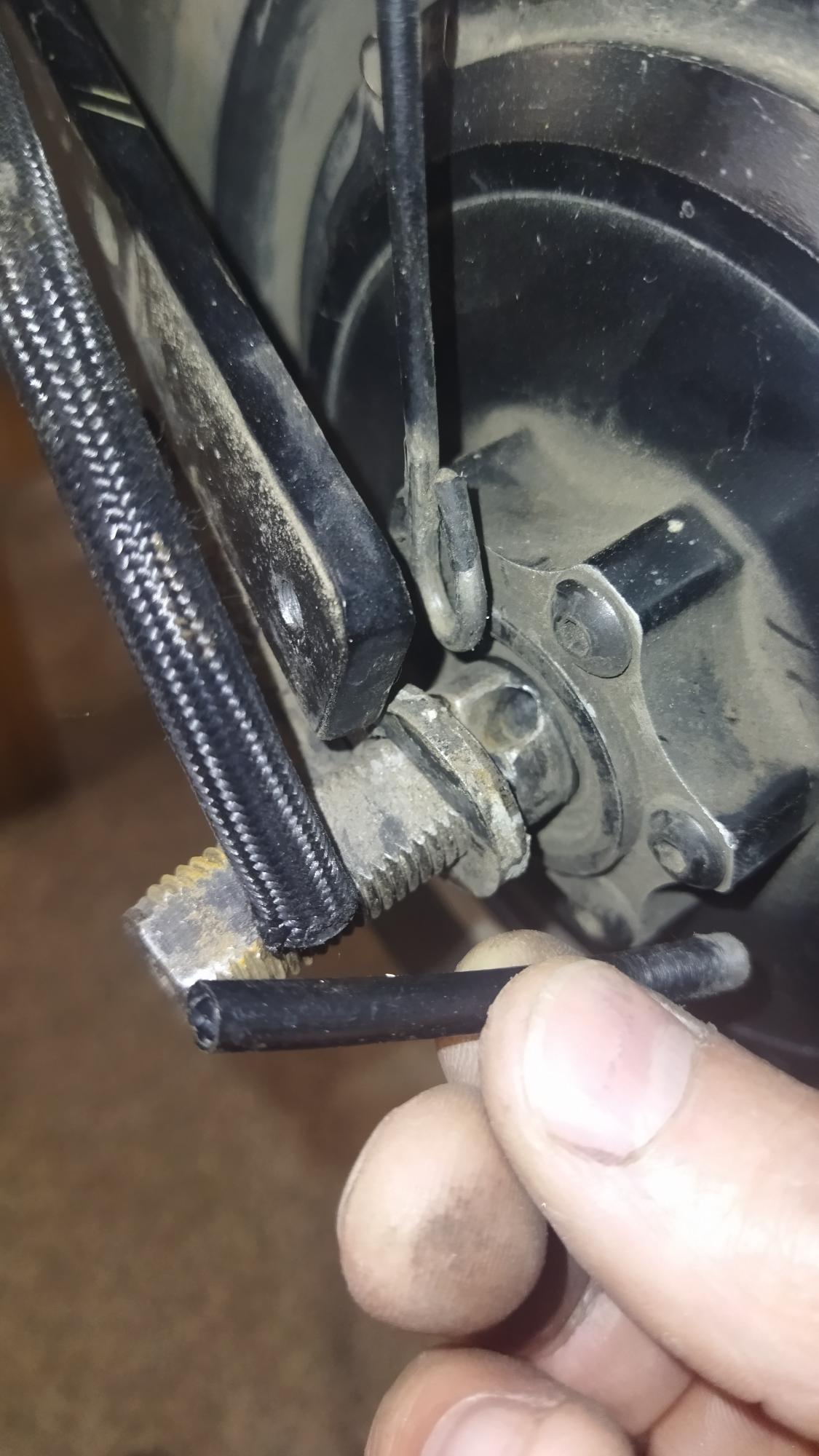

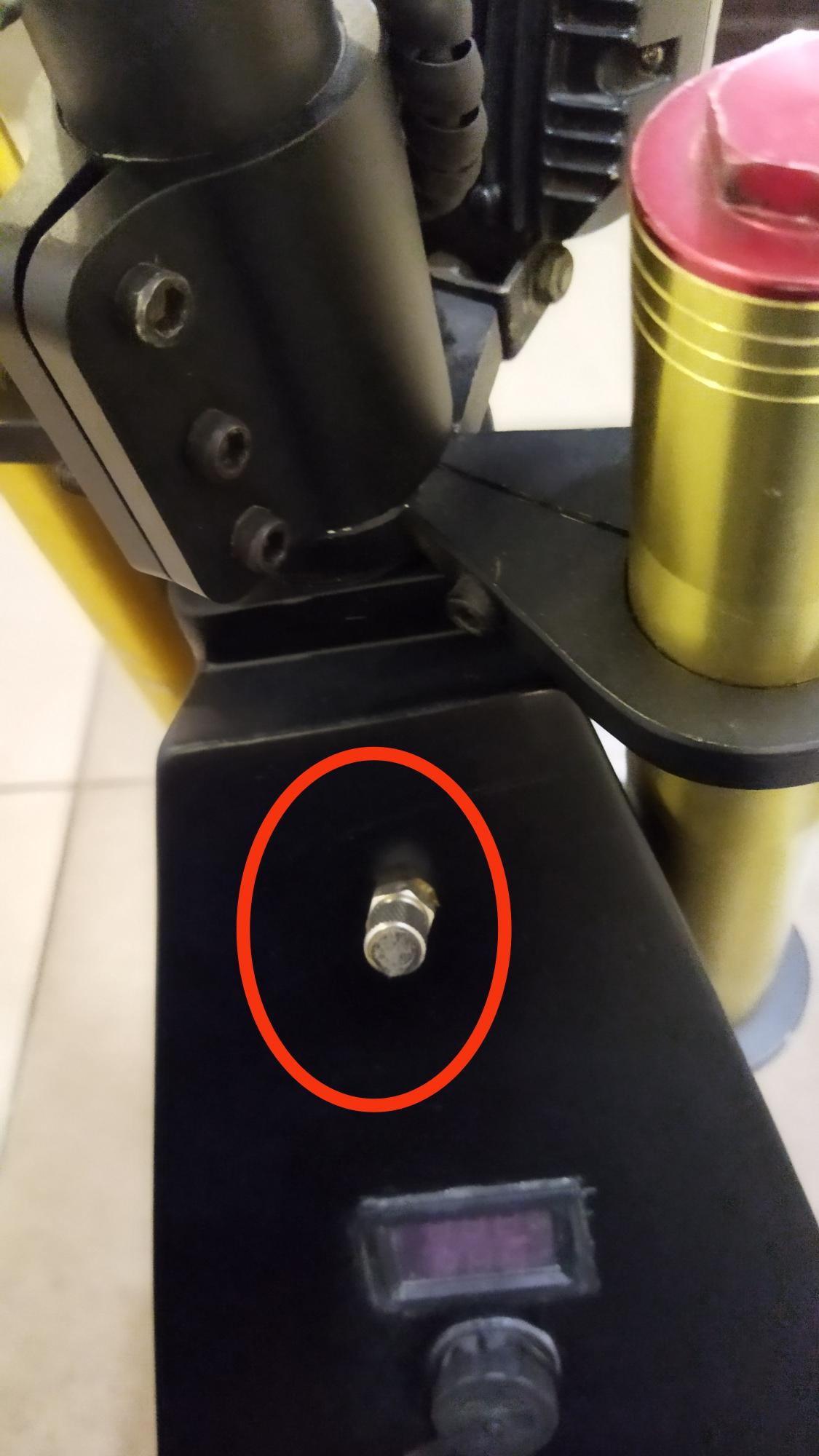

В основе лежит компрессор установленный внутри деки самоката. Воздух он берëт внутри корпуса и обеспечивает заодно приток свежего.  Далее через компрессор по шлангу заходит в ось мотор колеса с обратной стороны от фазного по такому же принципу.
Все шланги и отверстия 1/8 дюйма всего, компрессор давит намного сильнее вентилятора и ему хватает.

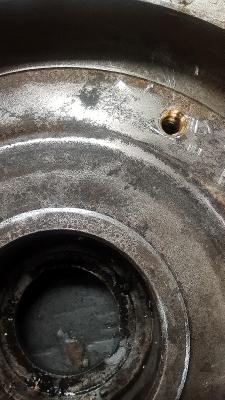

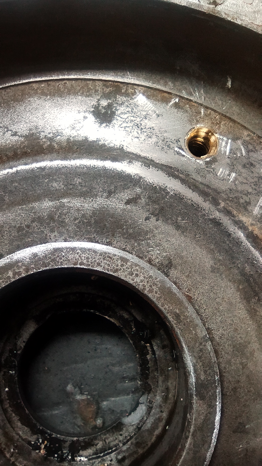

Попадая в центр мотора, воздух выходит с обратной стороны через отверстие в крышке мотора напротив обмоток. Отверстие сделано из латунного соска камеры и если охлаждение не используется его легко закрутить штатным колпачком.
Выход воздуха на вращающейся крышке и постоянно перемещается во время движения, поэтому больше одного не нужно делать.
Ещë такая вентиляция мотора удаляет конденсат, если он появится.
Можно сделав не хитрый переходник - накачать шину в дороге.
Компрессор почти бесшумный, слышно его только в закрытом помещении, потребляет 12в 1А при таком режиме работы лайтовом (давления почти нет, работает в холостую) производительность 10-12 л/мин и дуют они с хорошим напором сдувая жар.
Систему тестил месяц, после разобрал мотор - всë чисто, ездил и в дождь и по грунтовкам, выходящего потока хватает чтобы отбить всю грязь и влагу.
В мой  3кВт мотор подаëтся 72в 100А, стоит датчик температуры, без охлаждения в жару температура обмоток быстро уходит за 120° и приходится отдыхать, сохлаждением проехал 70км и чуть не перегрел уже контроллер) мотор больше 95-100° не хотел греться.
Тестировались разные варианты обдува этой системой -  этот вариант оказался самый эффективный.
Вобщем это не просто охлаждение мотора, это комплексная система охлаждения и вентиляции корпуса и мотора и она наверное самая простая в монтаже.
