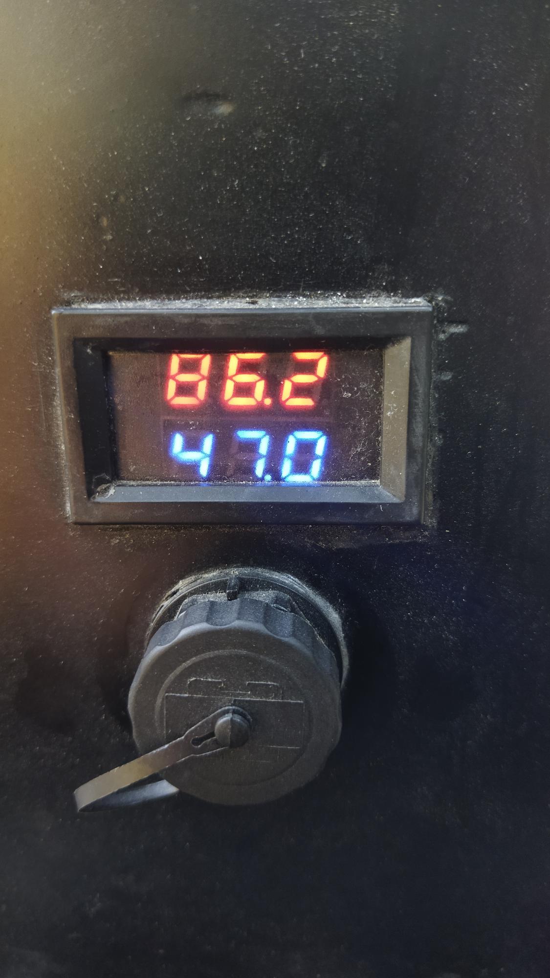

Без обдува и С обдувом разницы большой не заметил в температуре крышек, а в температуре обмоток разница большая. Когда пустил воздух через магнитный зазор (центр статора герметично перекрыл) тогда крышки стали сильнее греться и я убрал эту перегородку, температура обмоток с перегородкой за 3-4км перевалила за 120°, также как было раньше, без обдува... Но тут принципиальный момент, что при температуре обмоток 80-90 за магниты можно не переживать и щупать крышку с ужасом, а вот с температурой обмоток 120-140 уже как-то мало утешает, что крышки меньше 80... Кто знает сколько из этих 100+ передадутся на магниты. ..
Вот сегодня по жаре в режиме газ тормоз 10км до дома

Цитата: Kostan от 25 Авг. 2022 в 20:29Без обдува и С обдувом разницы большой не заметил в температуре крышек, а в температуре обмоток разница большая.
Вот это и странно, и не принимай, плз,  это как критику. Разобраться нужно, тогда всем больше пользы будет.
Я вижу пока только два механизма для улучшенного отвода тепла:
- продувка воздухом;
- и улучшение теплообмена через корпус мотора.
По первому, совсем мало из-за малого количества воздуха (12л/мин). По второму - если температура корпуса поднялась незначительно, то и теплоотвод тоже увеличился незначительно. Парадокс  :bw:
А что по поводу:
Цитата: LeoDron от 25 Авг. 2022 в 19:13И какое потребление и максимальная температура на "холостых"?
И на сколько градусов сдувает твоя продувка?
