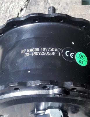

ОФФ А модель Бафанга какая? 060? Шестеренки не менялись при такой мощности?

newsky526
Цитата: edw123 от 15 Фев. 2023 в 23:52Это я читал, конкретную модель не нашёл, поэтому и спросил.  G060? 062?
Нет,другая маркировка.
Миникрошка 4 витка
Да, под "стандартную" не подходит, хотя если 060 от 062 не сильно отличны, то возможно 06 - это оно и есть.
Боковые у Вас гладкие, без рёбер?
