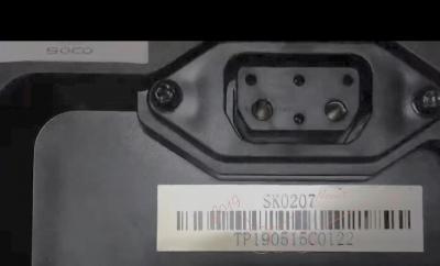

По ссылке на изображении батареи виден похожий разъем. Возможно опять будет подгорать, если не усилили контакт.

кстати, а какова статистика, он у всех перегорает, есть связь с пробегом, манерой езды?
Если о не MAx речь - то да, если дросель на всю жать, то прикепит, лучше сразу меня кабель на Андерсона, (в москве обошлось в 3000р)

Цитата: Teasher от 26 Авг. 2019 в 11:56лучше сразу меня кабель на Андерсона
это возможно сделать без колхозинга? розетка на батарее и ее внешний вид остается тем же? приборная панель не отваливается?
Teasher
Без колхоза, если только сам закажешь на 3д принтере крышечку, чтоб провода норм были, панель отвалится если вовремя не сделать, а так пайка всех проводов

с середины мая этого года вот такая модернизация, что скажете? думаю, что подгорать будет либо реже, либо вовсе нет
sov8181
Думаю такое решение однозначно лучше первого варианта "компьютерного разъёма на 10А"

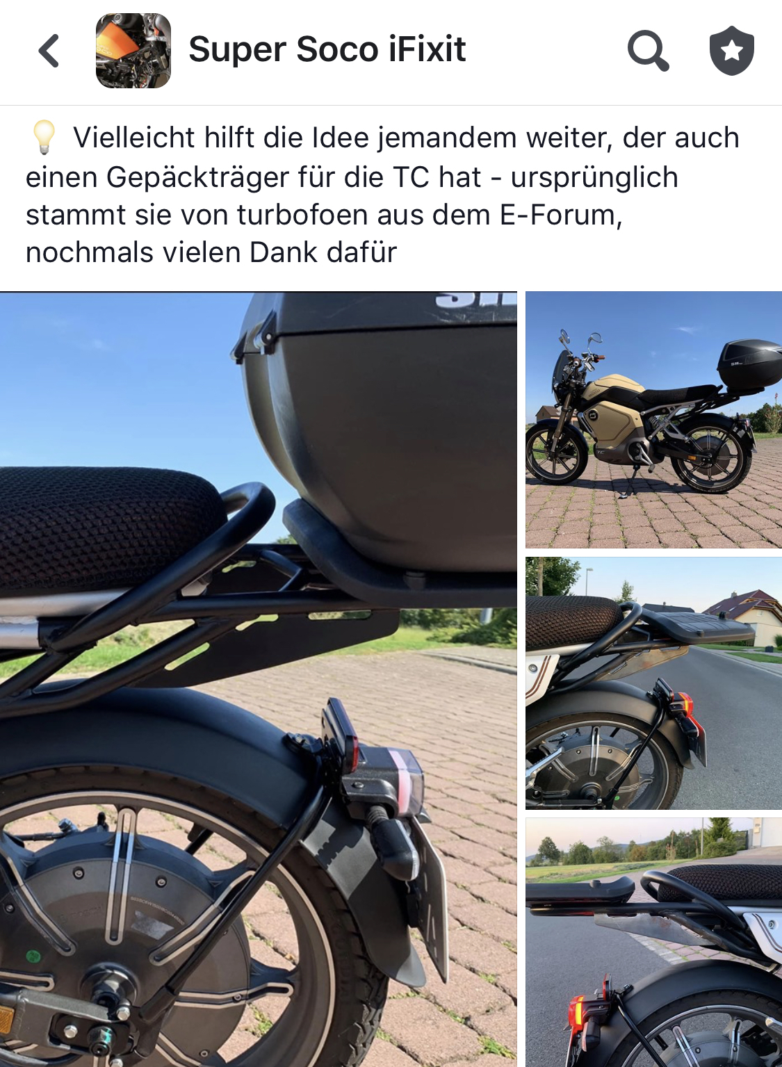

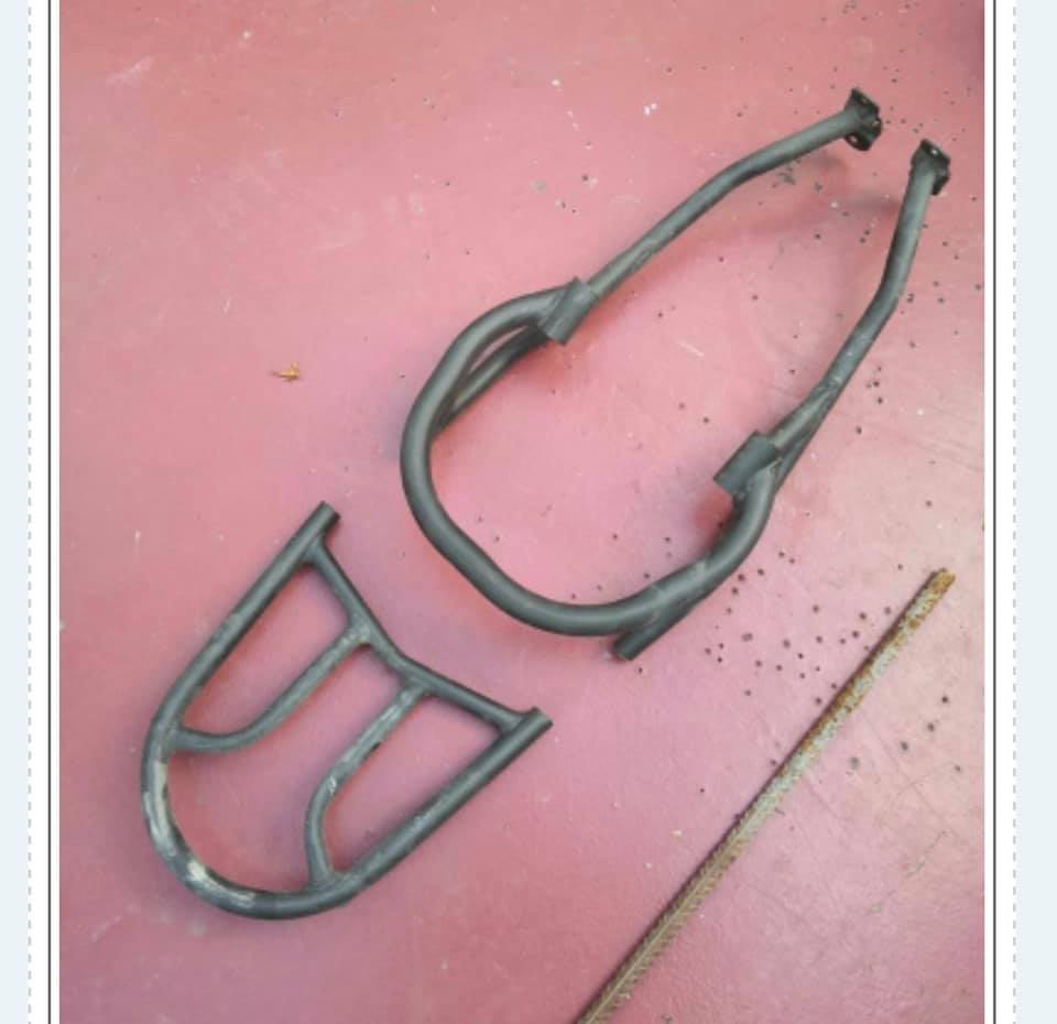

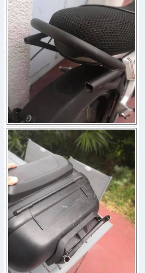

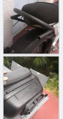

и вот вам еще одна мелочь, которая может оказаться приятной для обладателей крепления для багажника
.... ибо случиться со временем или под грузом потяжелее может вот что:
Felix
оптика теряется слегка, зато понадежнее будет на дорогах (в России как с этим сейчас, сто лет уже не был : - ) )

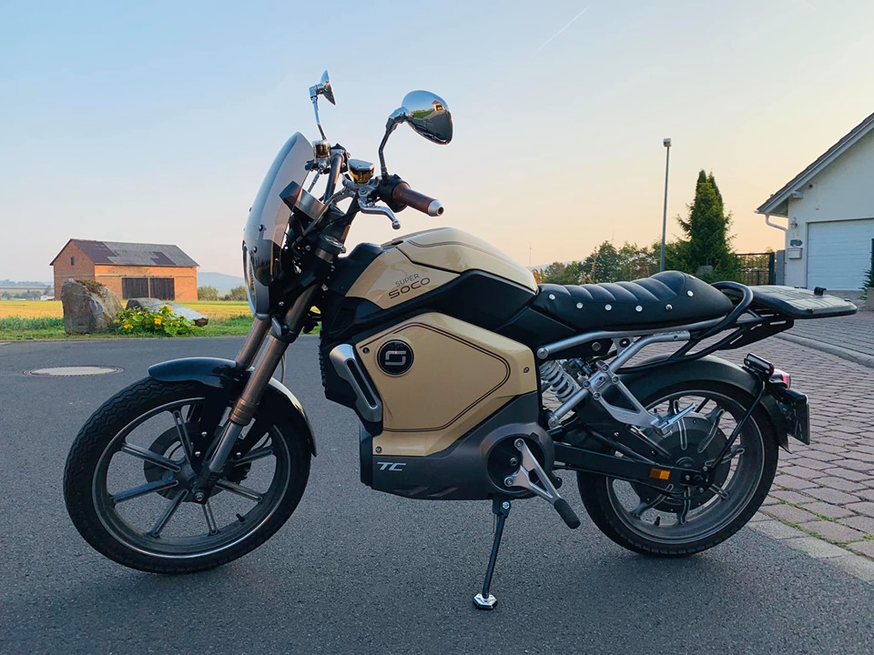

а вот и свой я забрал)
По Мкаду на 3тей)) уффььь одно удовольствие)) по жпс не замерил, забыл с собой чехол, но 90 точно ехал, спидометр закладывал в 110
Динамика разгона прямс реально бодрее тс
