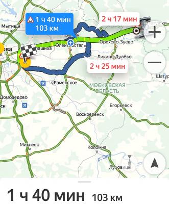

Сегодня поставил свой личный рекорд, поездка с Люберец(Московская обл.) до г. Покров (Владимирская обл.) Общее растояние 110км, ехал в смешаном режиме 1 (40км/ч)-2 (60км/ч) скорость, иногда третья(95км/ч). Доехал осталось 5%, при падении заряда до 10% мот не видел разницы между 2-3 скоростью - ехал максимум 40км.ч а после 5% не больше 30км.ч
