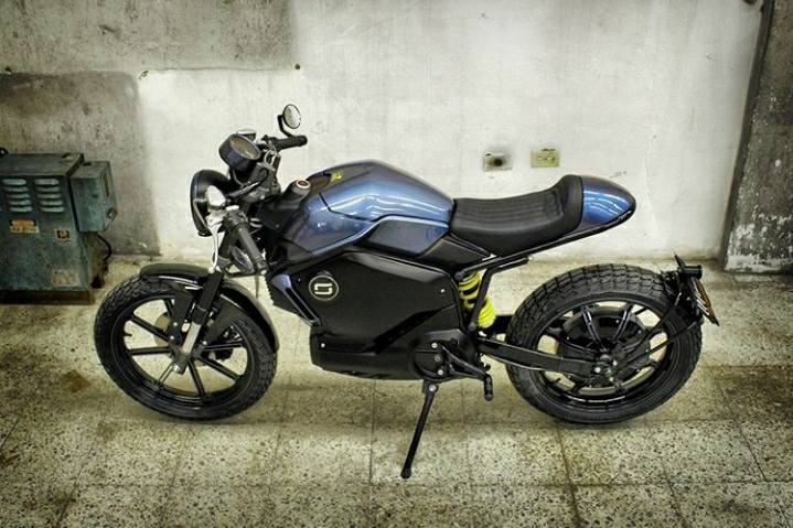

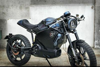

Teasher
Немножко Кастома Вам в Ленту!)

sov8181
Цитата: Teasher от 21 Июль 2020 в 23:38Немножко Кастома Вам в Ленту!)
Странный кастом: руль-бобер, сидешка и посадка-спорт, обвес-дорожник)
Lcruser
Симпатичный экземплярчик! Дизайнеры Super Soco на месте не сидят, молодцы!
Приглашаем в тему единомышленников Saint Lui, Alexus, Max Mosk и др.
Расскажите как прошел московский слет с участием пилотов Super Soco 04.07.2020
Видел торжественную речь от [user]eTyson[/user], респект!
https://www.youtube.com/watch?v=G0YEl6chku8

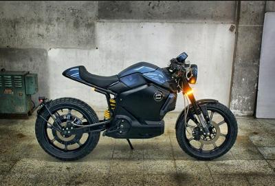

Teasher
Добавлено 24 Июль 2020 в 21:06
а такой тебе как ?
