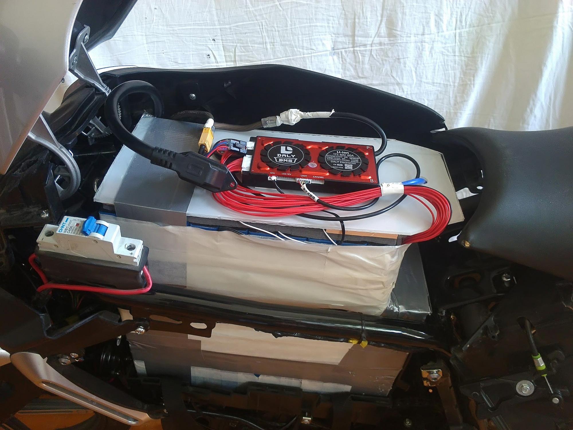

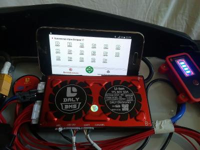

Lcruser

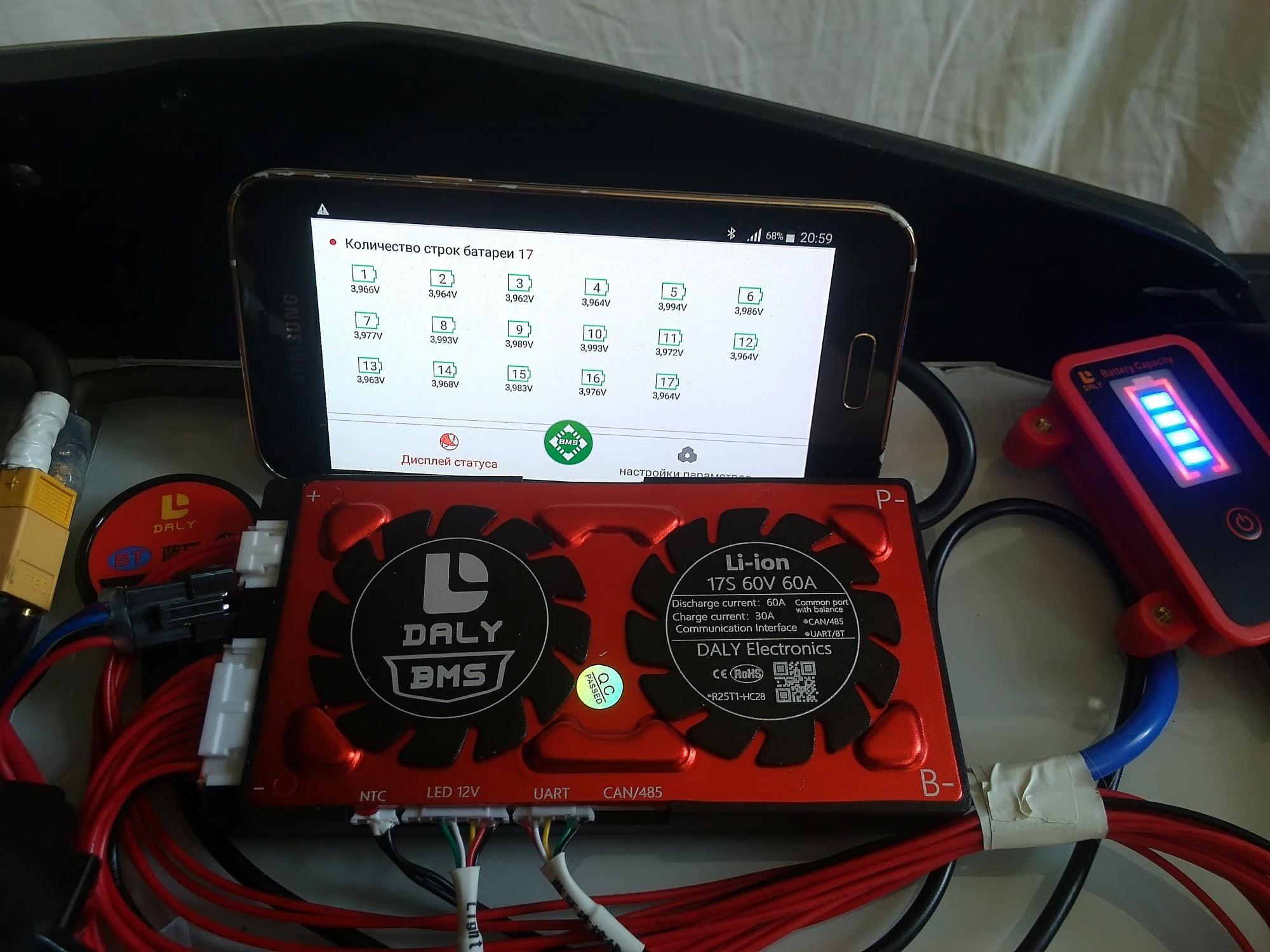

Плюшки к сезону:
Батарея 74 А*ч номинальных со смарт BMS "Daly" с примочками BT+UART+CAN/485+датчик температуры.
Приложение с контролем различных параметров батареи.

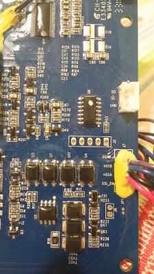

Lcruser
Также обнаружилось, что интерфейс сопряжения между батареей и контроллером/дисплеем вовсе не CAN шина, а RS485.
Благо на новой BMS есть и то и другое, но пока сделать сопряжение не удалось.
Если кто знает как это правильно сделать пишите пожалуйста сюда.

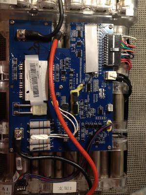

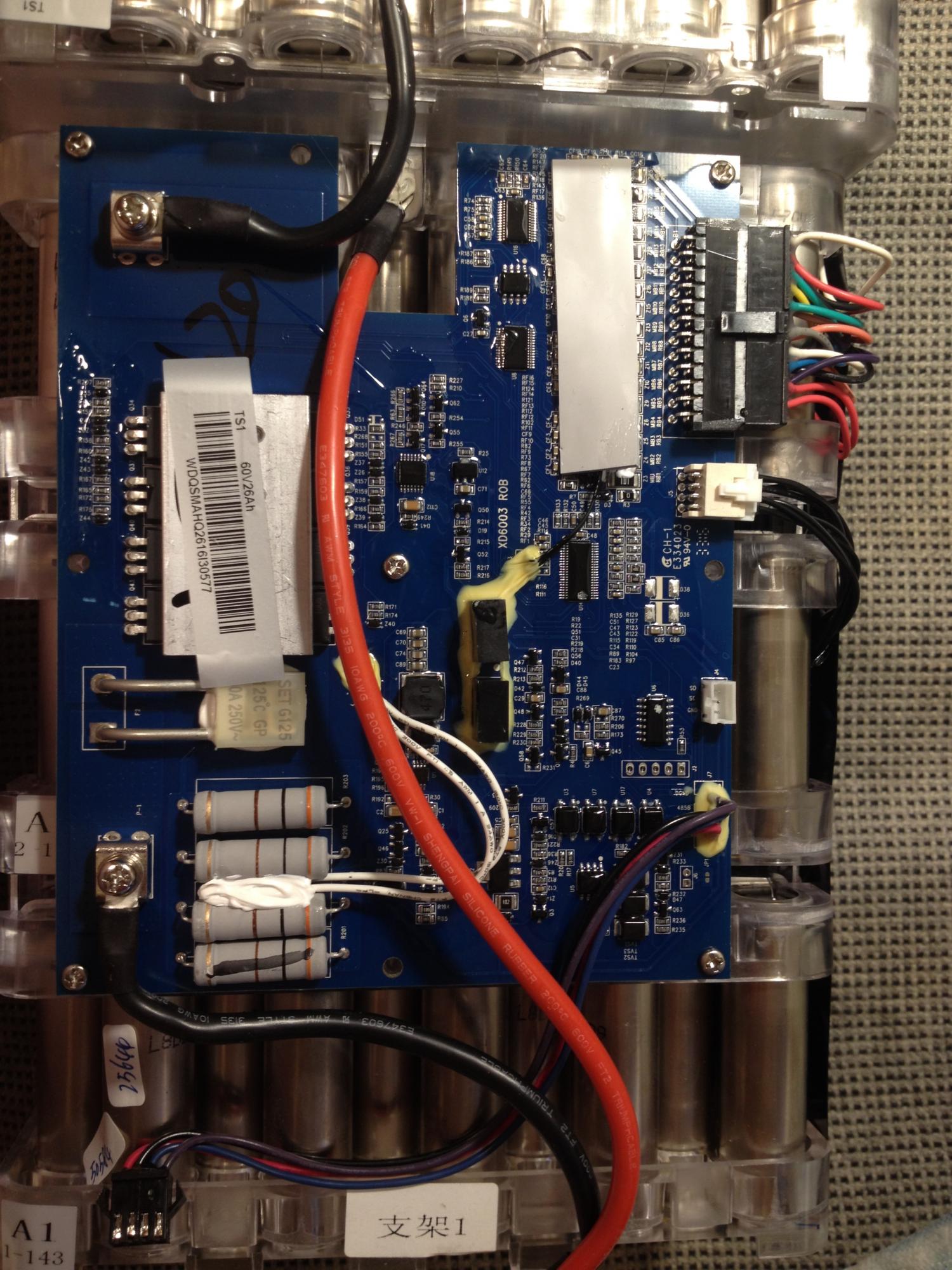

heilfromhell
Цитата: Валерий Витальевич от 13 Июнь 2019 в 00:41
"Здравствуйте уважаемые. Super Soco TC, откатал прошлый сезон, все было хорошо, снял на зиму аккум, стоял в теплом месте, в этом году поставил, а он не заряжается, если в прошлом году при зарядке аккумулятора, само ЗУ включало вентиляторы, то в этом не включаются они, на табло горит красным аккумулятор с восклицательным знаком, на самом ЗУ показывает 100%, если подцепить зарядку к байку, то отображается то 0, то 80 % на самом табло, при отключении от байка зарядки сразу отключается он и не включается,  в ремонт возил аккум, делали делали без толку. Это аккуму конец пришел? и если да, то посоветуйте, пожалуйста, где в МСК можно купить аккум? Мот с Китая"
С похожей проблемой сталкивался. К кому же Вы возили батарею в ремонт, если даже причину неисправности не могли установить? Вообще  полный конец может прийти одному или нескольким аккумуляторам в батарее, но никак не всем аккумуляторам сразу, которых 153 штуки.  Прежде всего проверьте не разбирая напряжение батареи. Напряжение намного ниже 50 вольт  или вообще отсутствие напряжения, может свидетельствовать о блокировке(отключении) батареи БМСкой. Далее проверьте зарядное устройство. Для этого  вскройте батарею, подключите зарядное устройство  и проверьте напряжение на входе бмс. Напряжение должно быть около 70 вольт. Далее отключите зарядное устройство и проверьте напряжение на каждой  из 17 параллелей.  В каждую параллель входит 9 аккумуляторов. Напряжение ниже допустимого нижнего порога разрядки на одной из параллелей может быть причиной по которой бмс блокирует (отключает) батарею. Ну и разумеется может быть неисправна и сама бмс, что маловероятно.  Для более подробного разъяснения пишите в личку.
